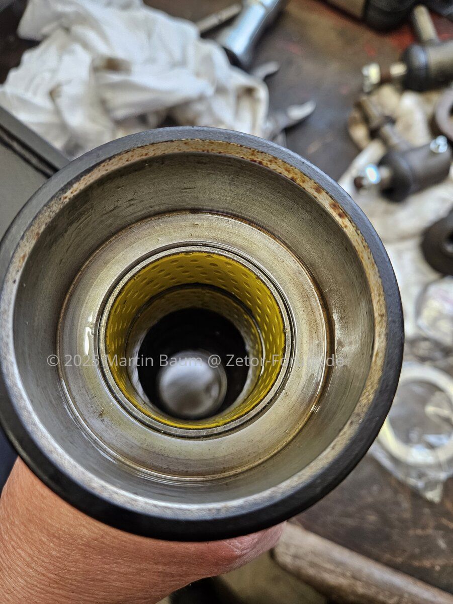

Vorderachse (ungefedert, 2x2) Zetor UR1 - Grundinstandsetzung

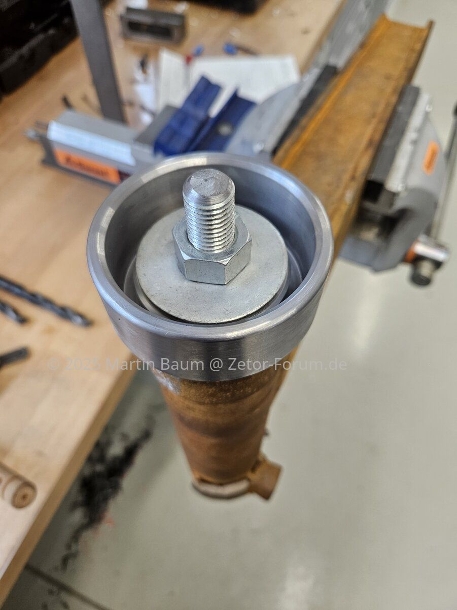

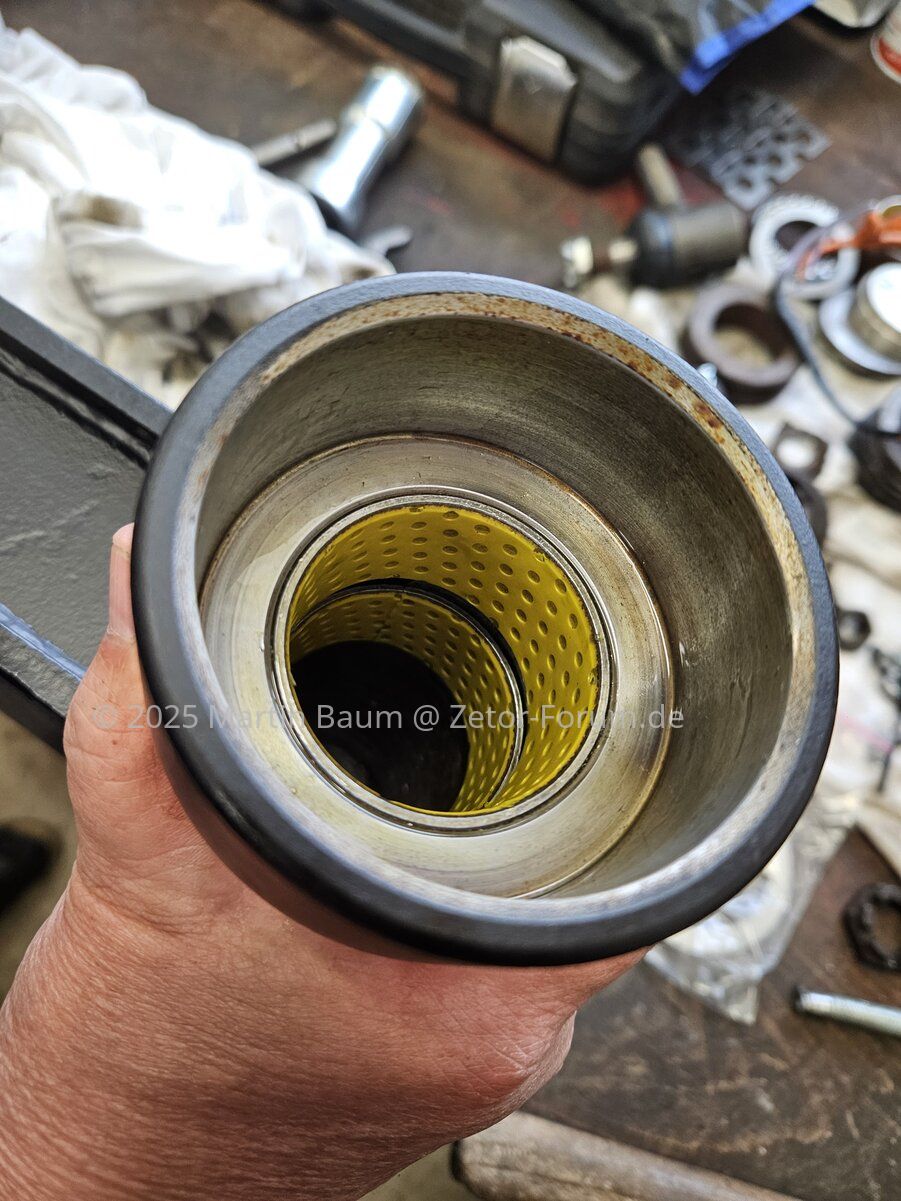

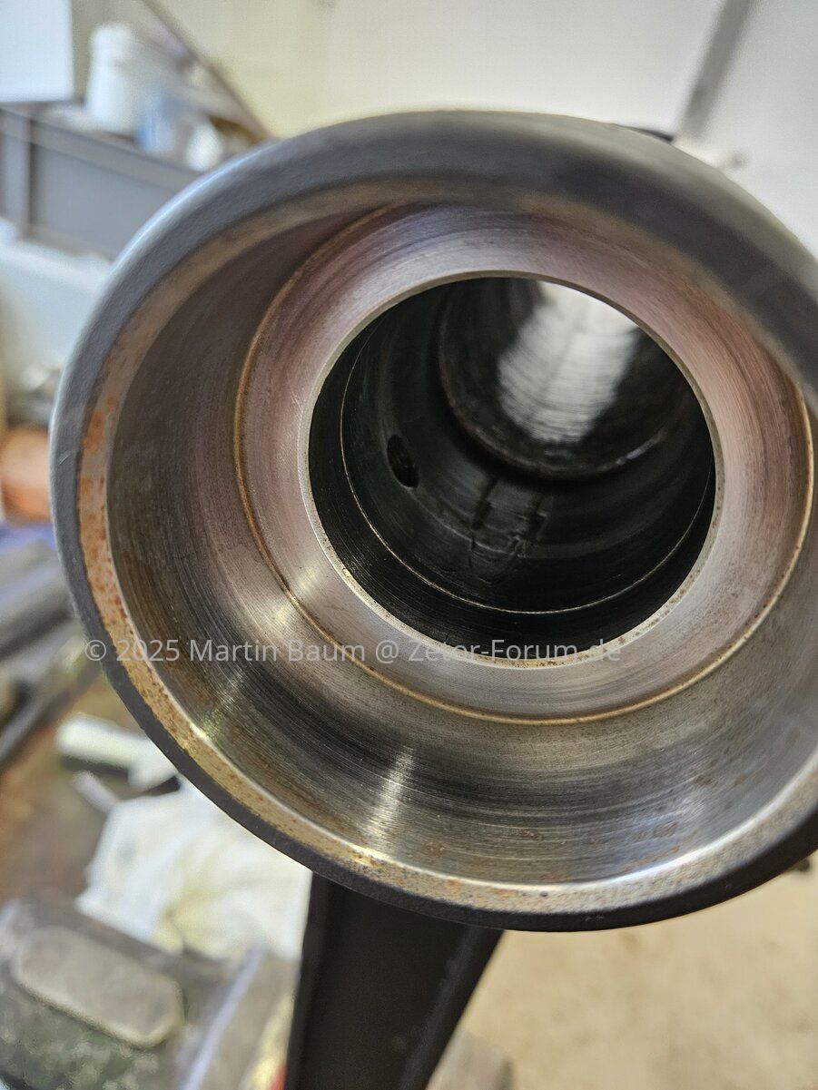

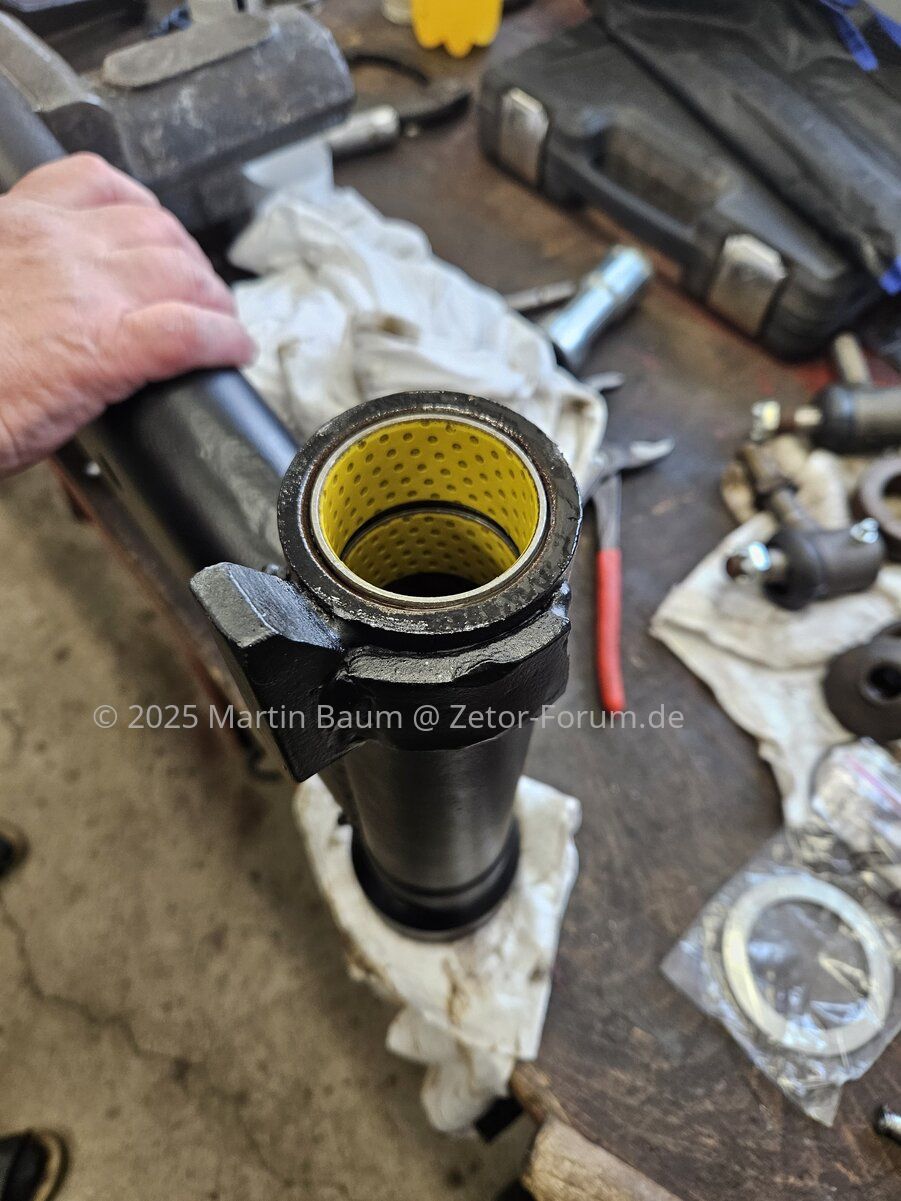

Instandsetzen von ungefederten Achsansätzen - Zetor UR1

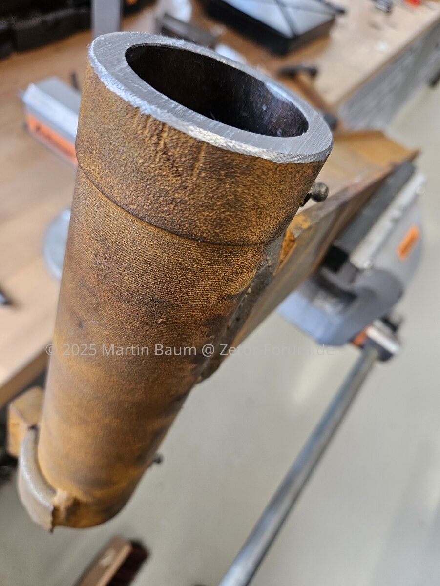

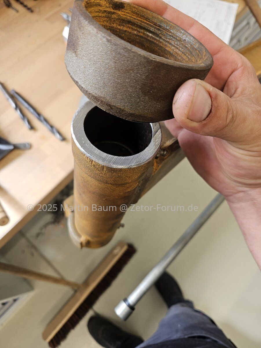

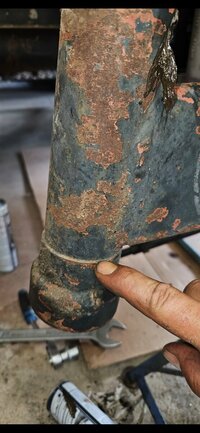

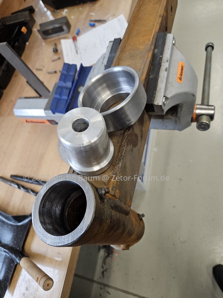

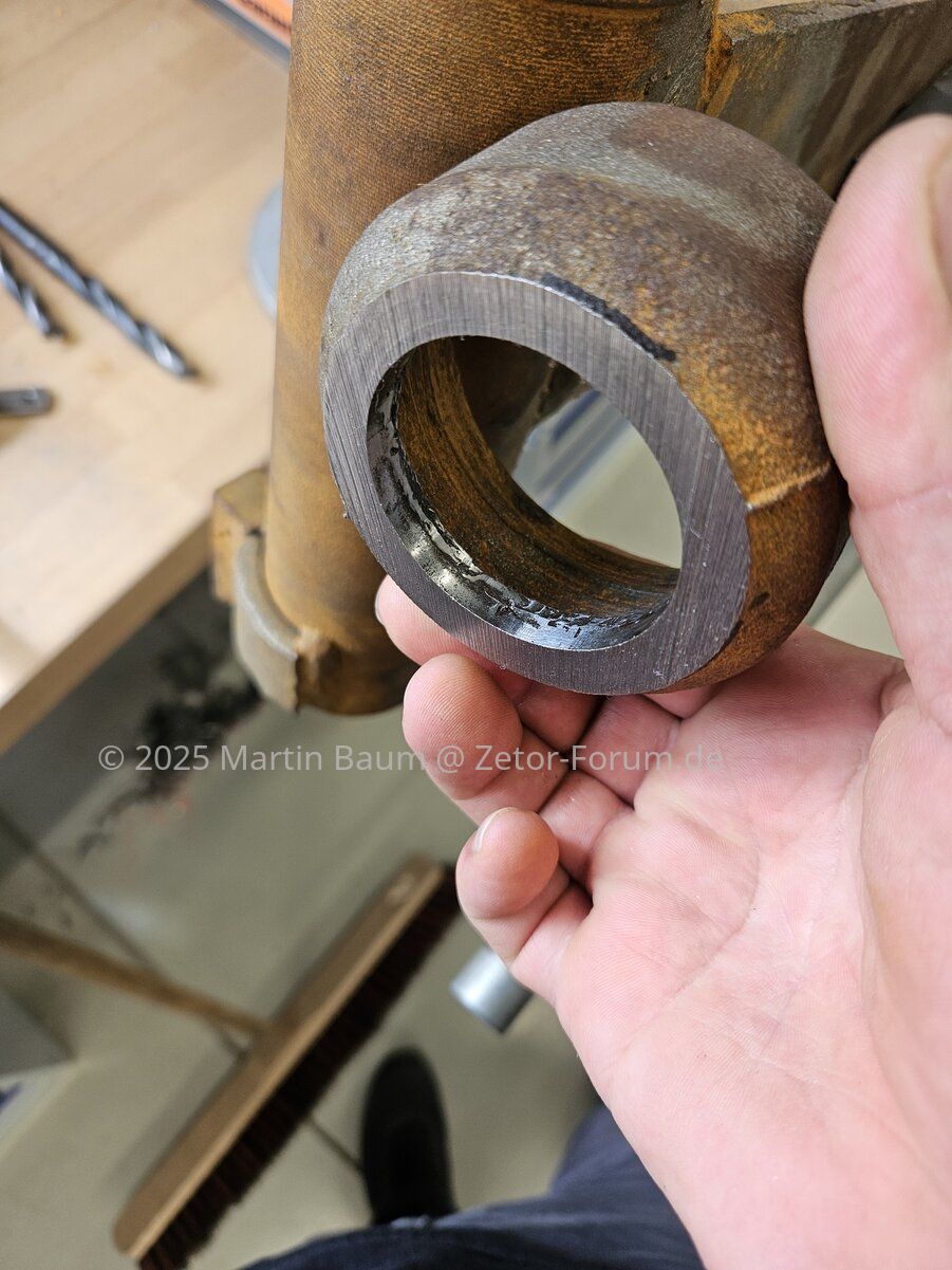

Da eh nichts mehr zu retten war am meinen Ansätzen habe ich mir entschlossen sie einfach abzusägen :p

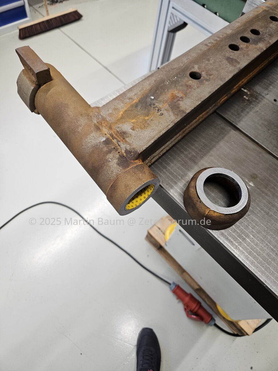

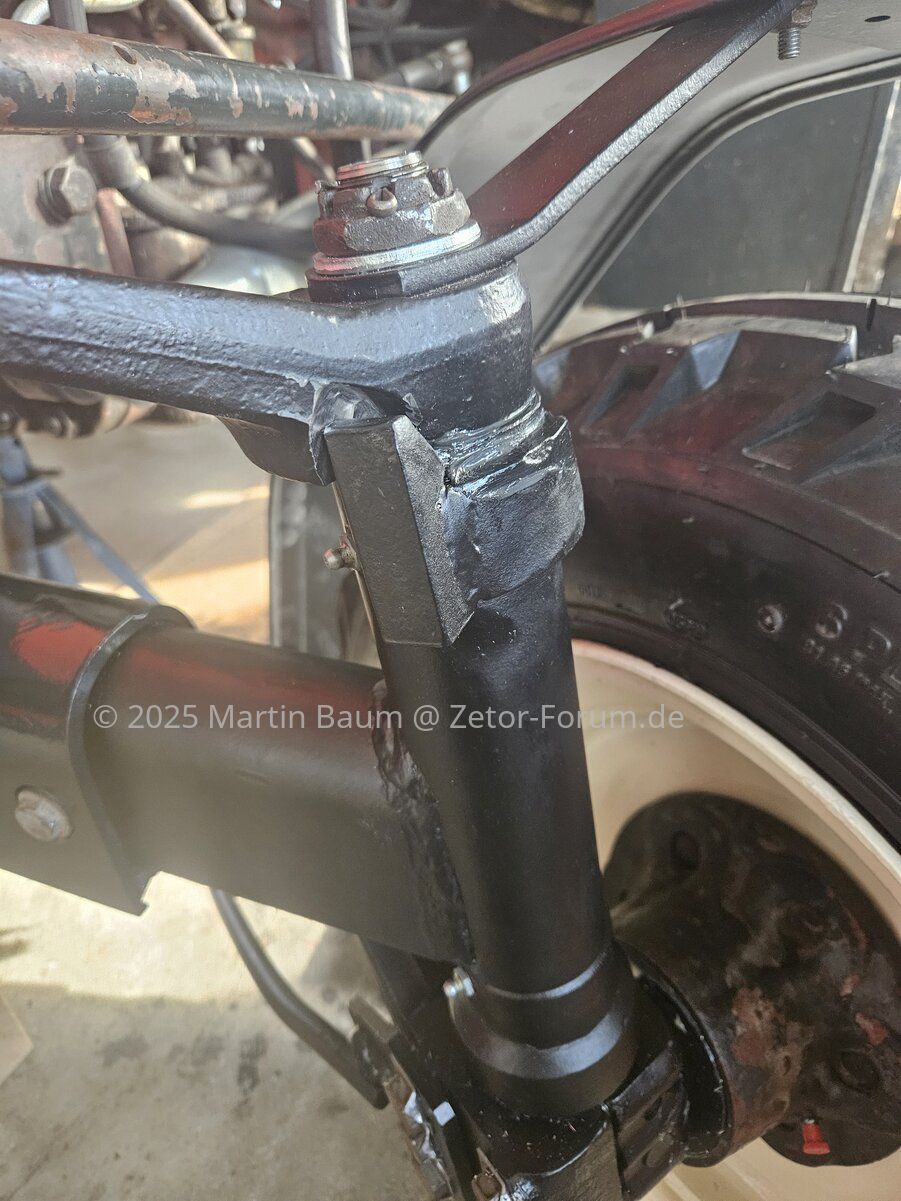

Das Ergebnis sieht aus wie vorher oder?
Ja bis auf die Farbe, soweit bin ich noch nicht.

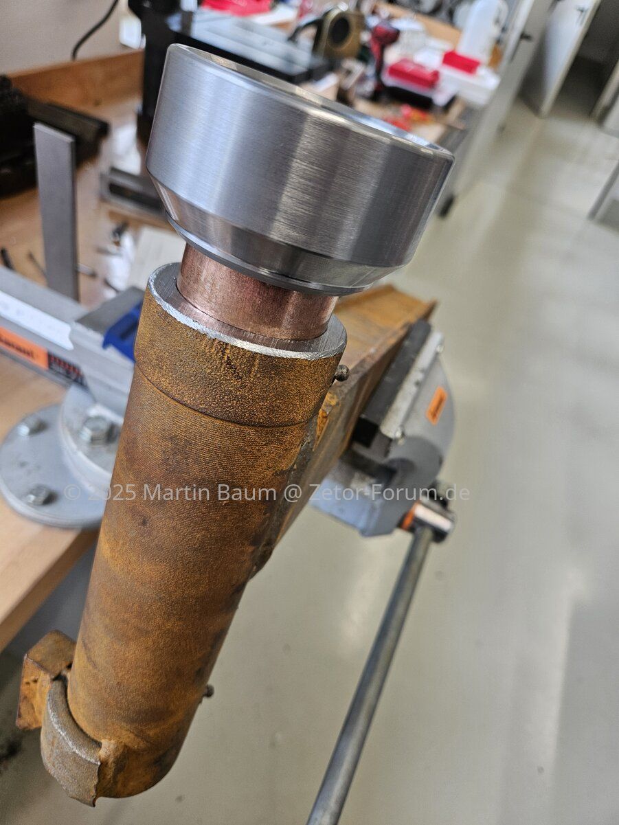

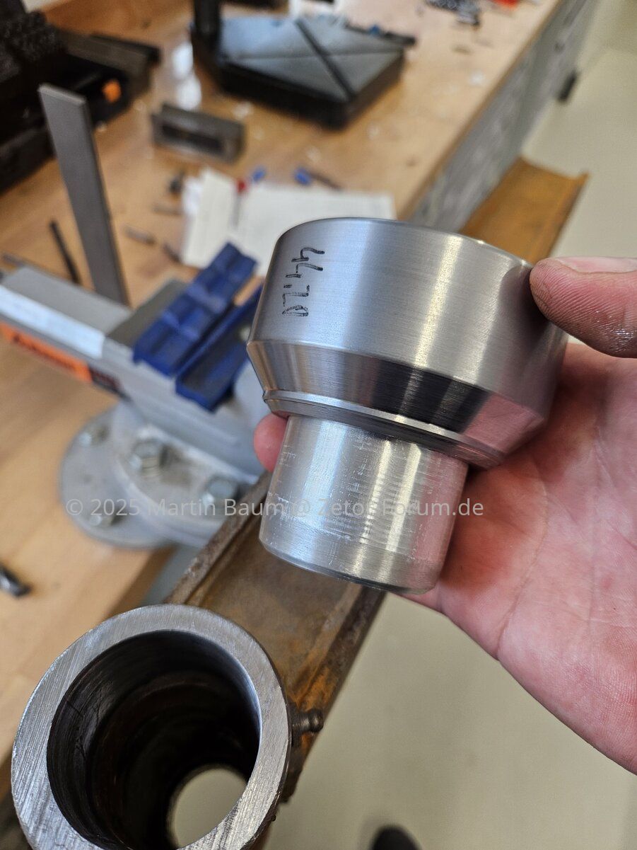

Wer auch sowas vor hat sollte sich das genaue maß von der Planfläche wo das Axiallager anliegt bis hoch wo der Lenkhebel sitzt besorgen oder bei einem guten Achsschenkel messen. Das hat bei mir nicht so gut gepasst. Habe einfach den Stützring in der länge verkleinert bis es das nötige Spiel hatte.
