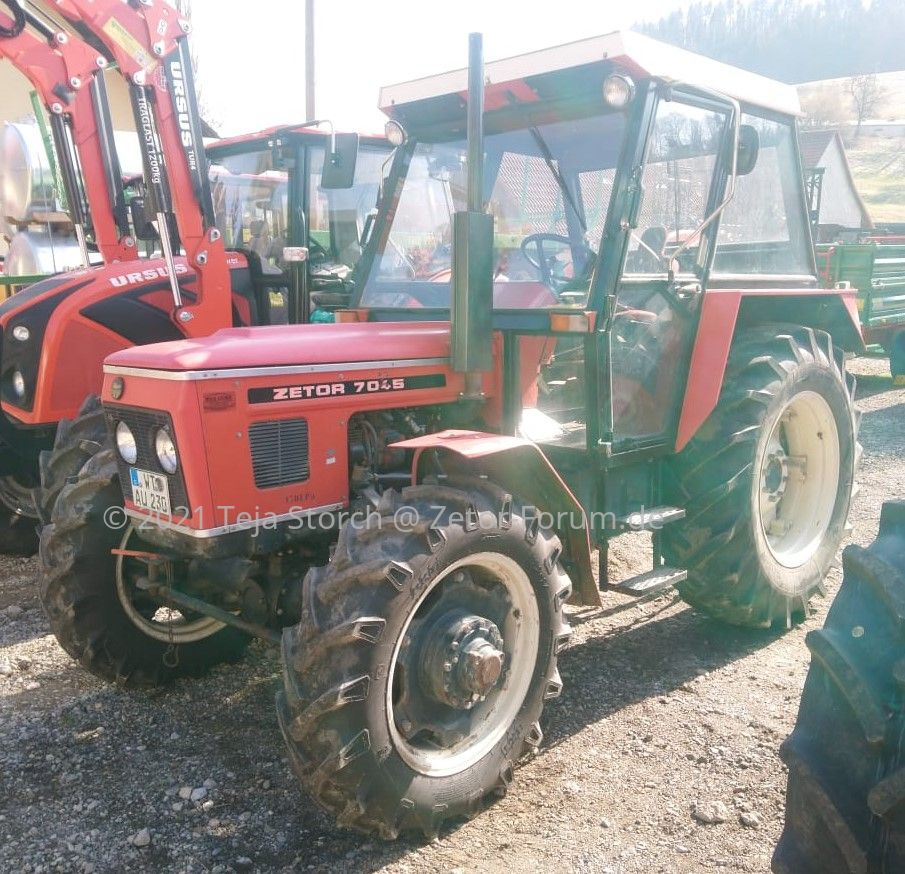

Bin auf der Suche nach einem Allrad Traktor auf die Marke ZETOR und auf euer Forum gestoßen. Hab mir gestern einen 7045 angeschaut. Würde mir auch zusagen, doch die Maschine ist zu hoch. 2,35 Meter ist das Maximum des Unterstandes. Die Maschine liegt bei 2,5 Meter. Bin früher mit einem Deutz 5206, als Höhenvergleich, gut reingekommen. Kann mir da bei der Typenwahl geholfen werden? Gerne auch Verkaufsangebote!

Hallo und willkommen Teja! :)
Ungewöhnlicher Name und ungewöhnlich gut erhaltener Zetor 7045, den du da angeboten bekommen hast - lacht das Zetor Herz. :) :like
Bei 2,35 m Höhe, wird es nicht mal mit der sehr seltenen Niedrigkabine klappen, da kommt vermutlich allenfalls ein Zetor mit Fritzmeier Verdeck in Frage oder mit einer Nachrüstkabine eines Zulieferers.
Muss es denn eine Kabine sein?
Könnte man den Unterstand nicht eventuell etwas höher gestalten?
Wieviel PS müssen es denn sein?
Eventuell wäre ein Zetor Horal weniger hoch... :denk2:

Der 7045 ist für das Alter echt gut in Schuss. Der Preis okay wenn der Händler dir noch ein wenig entgegen kommt.
Allrad im Wald ist optimal. Die Leistung passt zur Winde. Nachteil bei den älteren Modellen ist die geringere Hublast der Heckhydraulik, falls du schwere Stämme schleppen musst.
Der 7045 hebt 1700 kg, was später erhöht wurde beim 7745 und 6340. Der 6340 hatte dann Hilfszylinder und hebt 3500 kg.
Dein Unterstand wirst du egal wie umbauen müssen, wenn du 60 oder 70 Pferdestärken unterstellen willst.

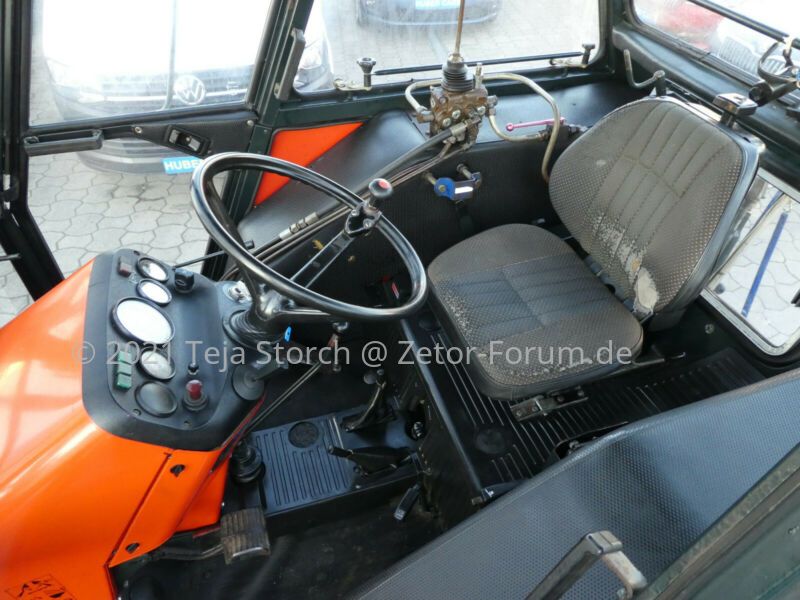

Wirkliche 800h an nem 7245, dann wird der doch sicher noch ne ganze Menge Geld dafür haben.
Sind denn die Pedale und der Sitz auch noch wie neu?
Wie ist die Historie zu dem Schlepper? Realistisch?

Ich fahre morgen früh zum Händler. Mal schauen was er zur Historie sagt:like

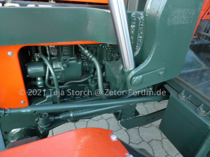

Der Zetor hat mindestens 3000 h runter wenn man Pedale und Sitz anschaut. Nachlackiert ist Vorderachse, Motor und alle roten Blechteile. Das Zetor-Zeichen fehlt auch weil das Unterteil ein Nachbau ist. Allrad ist auch eingeschaltet.......schlau wenn man damit auf der Straße fährt.
Das Teil ist die 18.800 Euro nicht wert bzw. nicht ehrlich!

Die h stimmen definitiv nicht. Ich glaub eher das hier jemand einfach nur ein gutes Grschäfft machen will. Der Motor wurde einfach komplett überlackiert, weil normal sind keine Hydraulikschläuche farbig, genauso wie das Glas vom Vorfilter

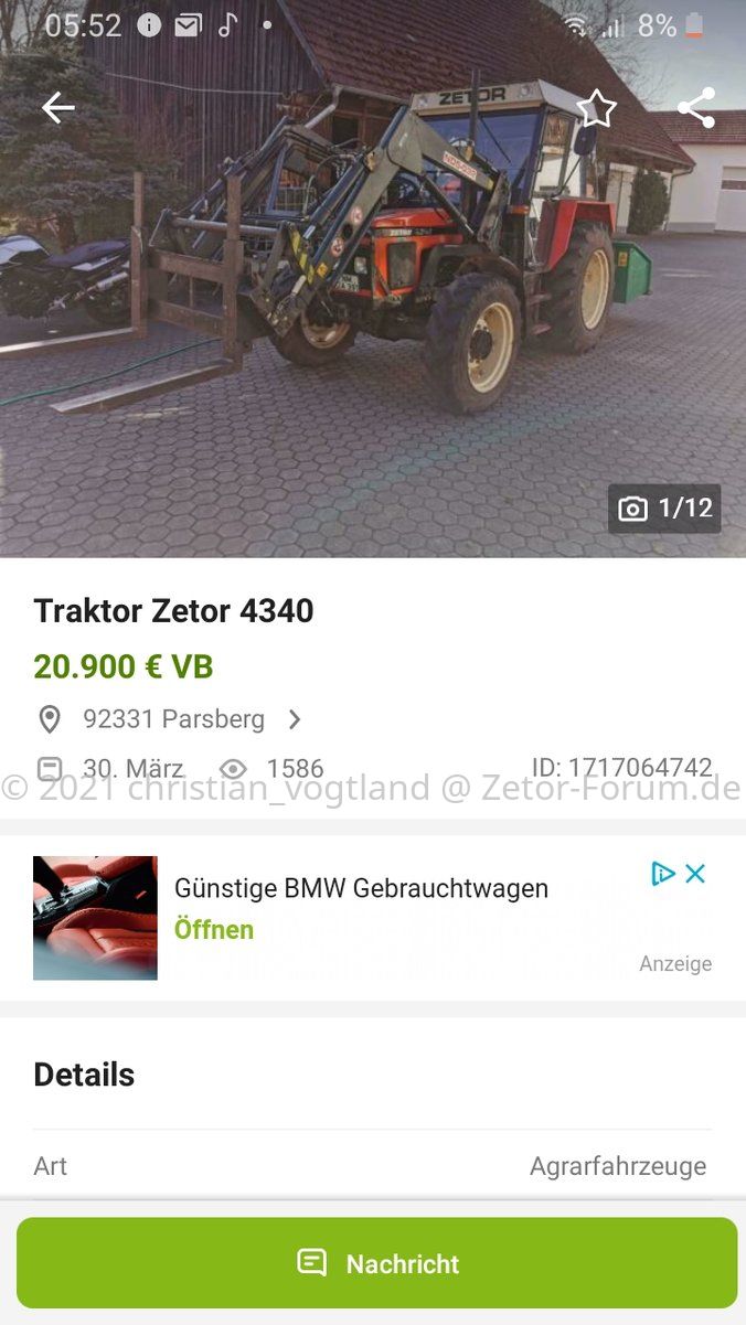

Der hier ist wesentlich neuer und man versucht auch nicht mit dem Stunden rum zutricksen.
Gut, ist auch bissl teurer aber bei der Menge Geld machts das auch nicht mehr Fett :)
