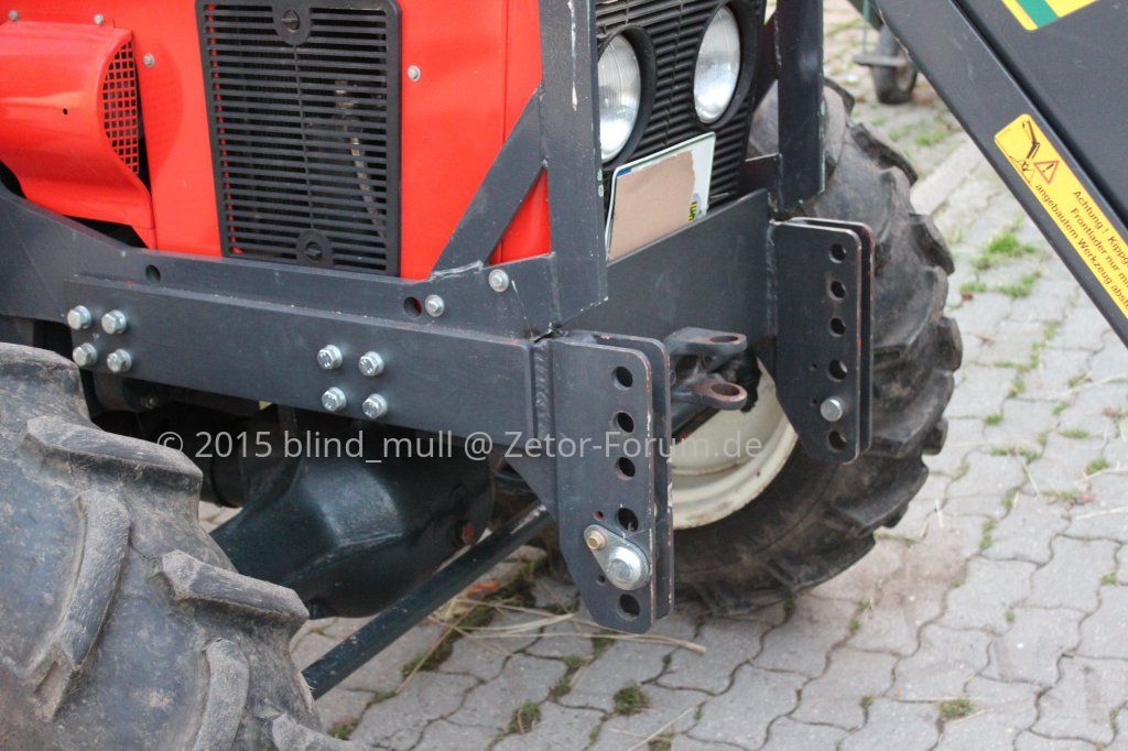

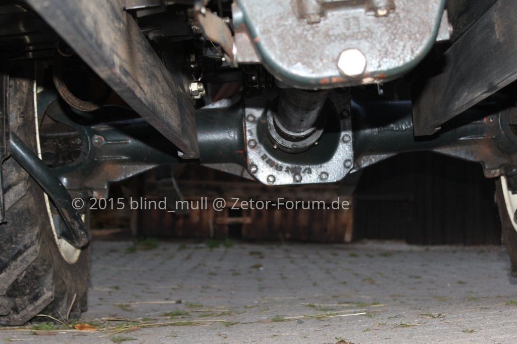

Anbau Achsabstützung vordere Befestigung:

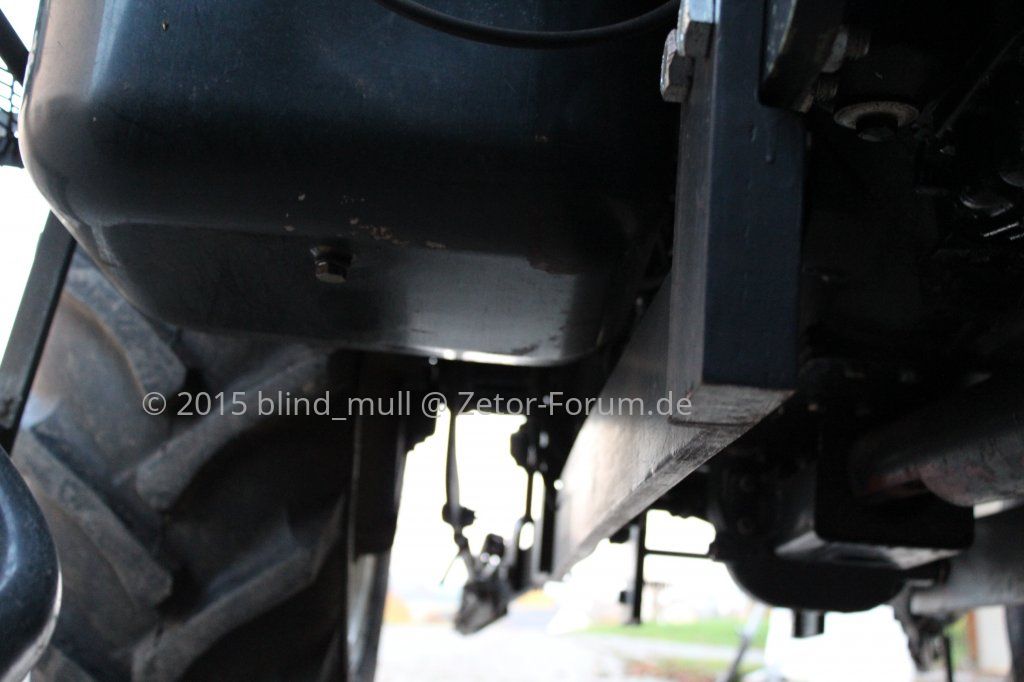

Blick unters Treckerchen entlang der Abstützung:

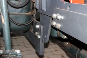

Blick von hinten:

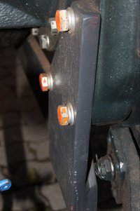

Befestigung am Getriebeblock hinten:

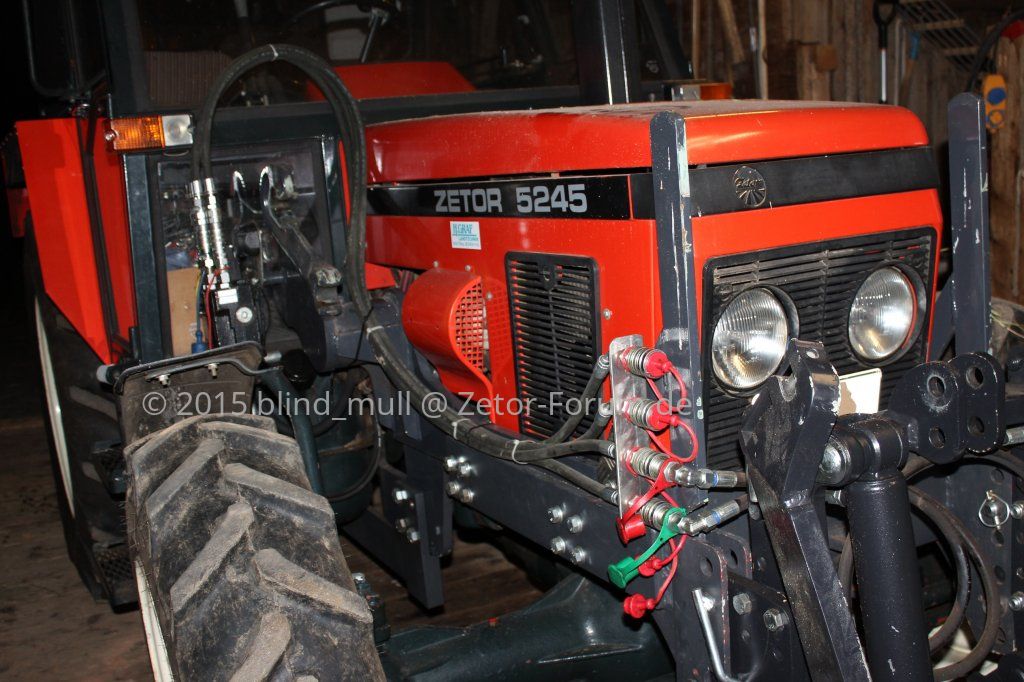

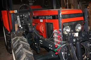

Fronthydraulik:

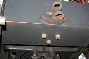

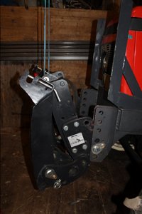

Befestigung der Fronthydraulikaufnahme:

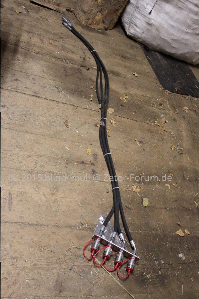

Schlauchpaket für die Verbindung zum Steuerblock Frontlader:

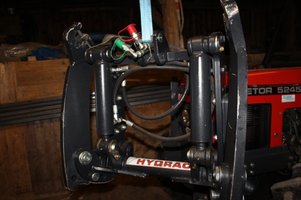

Fronthydraullik Hydrac DW (hängt noch am Kran)
Einhängen in den unteren Bolzen - dann ranklappen und oben sichern...

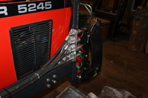

Schlauchführung (fixiert mit Kabelbindern unterwegs)

Die Achsabstützung ist sauber gemacht und wie es scheint ist der Lader zusätzlich am Kabinentragrohr abgestützt - toll. :like
