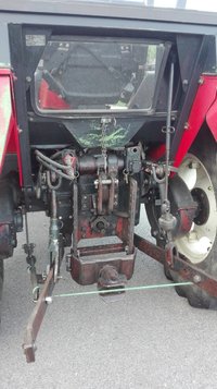

Ok das mit dem Hubwerk ist auch ein guter Tip. Aber denkst du das es nur durch sein Eigengewicht vom Hw so schnell absinkt?
Oh ja, das tut es und wenn es richtig schlecht ist, dann sogar so das du locker zusehen kannst. Meist keine große Sache, weil nur Dichtungen zu erneuern, aber manchmal kann man auch Pech haben und z.b. das Steigrohr hat nen Haarriss - nicht teuer, aber aufwendig zu reparieren.

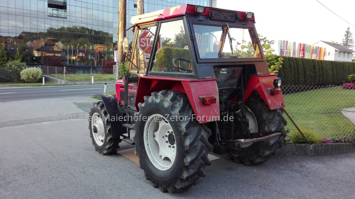

Reifen sind bestimmt neue oben. Die sind nicht rissig oder so und das wäre bei Baujahr 83 ungewöhnlich
Jain, bei draußen stehern ja - bei wirklich nur 2.500h und mit Garage nicht. War erst vor nem viertel Jahr ein Zetor mit Werksbereifung in Kleinanzeigen drin. Oder der Vom Tobias aus der Dessauer Ecke - ein
6340 Flathead mit erstmal 600h. Sowas gibts alles noch.

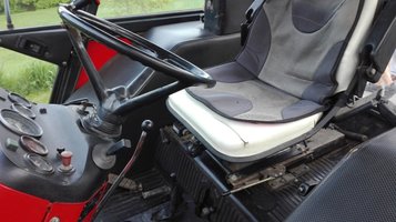

Naja, die Sitzpolster waren bei unserem nach 2.000 bh durch.
Jo, aber haut man deshalb den ganzen Sitz weg? Zumal der MARS mit Sicherheit besser ist als die Billiggurke die da nun drauf ist. zumal mit Außentauglicher Polsterung, da fließt du im Sommer vom Sitz.

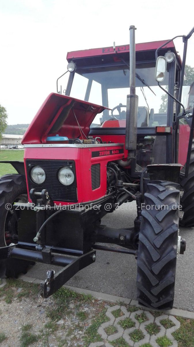

Die Sache hat er mir so erzählt: Er geht bald in Pension und hat heuer im Früjahr überlegt ob er den Traktor restaurieren, oder ob er sich einen kaufen soll. Er hat sich dann einen neuen Zetor gekauft. Daher hat er diese Sachen nicht mehr hergerichtete. Unter anderem ist da ein undichter Achsschenkel rechts vorne und naja dem entsprechend auch leichter Ölverlust unter dem Motor (ist feucht aber man hat nach dr Probefahrt am Boden nur einen Tropfen gesehen), was aber altersbedingt meiner Meinung nach nicht schlimm ist.
Ok, der Verkäufer ist mir direkt sympatisch.
Er hat ja die schwere (positiv gemeint!) Zetor Vorderachse, die lässt sich ganz gut neu abdichten. Auf keinen Fall mit zu wenig oder zu viel
Öl fahren. Das wird dann ungleich teurer, als die einmal abdichten zu lassen oder das selber zu machen.
Wo unter dem Motor kommt das
Öl denn her? Entlüftung? Kurbelwelle vorn oder hinten? Oder suppt nur die Ölwanne, weil sich vielleicht die Dichtung etwas gesetzt hat?
