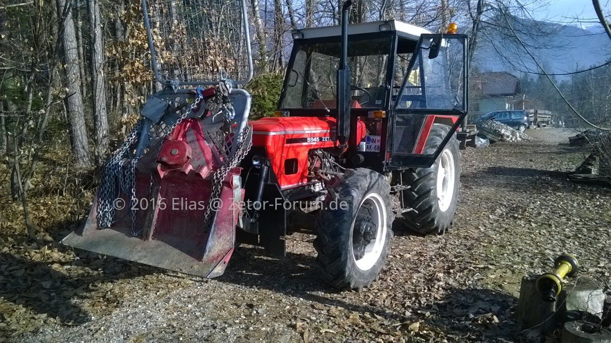

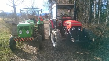

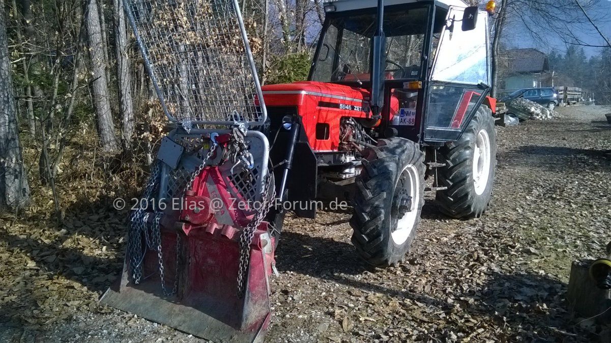

Ich entschuldige mich für mein Deutsch :unsure . Ich komme aus Slowenien- Oberkrain(möglich kennt ihr Slavko Avsenik und die Original Oberkrainer :) ). wir haben einen Zetor 5945 Baujahr 1980, und einen Deutz torpedo 4506 made in Yugoslawien auch 1980. Den Deutz haben wir neu gekauft und er geht wie neu :D nur der starter ist erneuert. Den Zetor haben wir letztes Jahr gekauft. Er hat front Hydraulic(auf deutsch?). Erst hatte er problemen mit dem Alternator, und der letzte besitzter hat ein bissen mit dem strom gespielt. Uuuund jetzt haben wir probleme mit dem öldruck(es war ein bissen besser nach dem ölwechsel, aber noch immer nicht genug druck?!?! :heul Ich hoffe das wir das ordnen und das er dann ins wald wieder geht :D

Ja es geht um den Motoröldruck. Unserer mechaniker ahnt da es um Verschleiß an der Kurbelwelle oder den Lagern. Ist das eine große sache zum reparieren? Na ja der druck ist nur etwas uber 0 bar o_O beim standgas. Erst wird er aber die ölpumpe probieren ob sie drück hält :)
