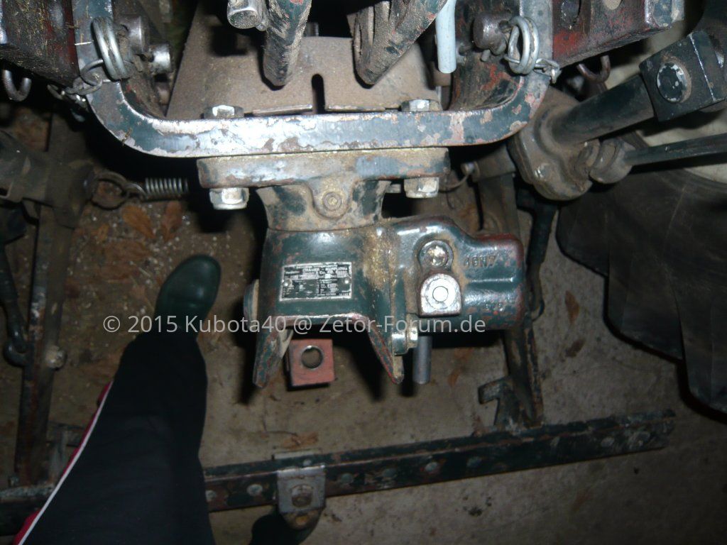

An meinem 7045 ist ein automatisches Zugmaul verbaut. Leider bleibt der Bolzen nicht oben - sprich rastet in der offenen Stellung nicht ein. Kann man das Teil so einfach zerlegen? Kennt jemand das Funktionsprinzip so eines Zugmaules? Was kann das Problem sein?

Ein Foto würde helfen, um zu sehen welches Fabrikat das ist.
Dann wäre es einfacher dir zu helfen...
17.970
Je nach Zugmaul-Typ würde ich vom "einfach mal" zerlegen abraten. Da sind ein oder zwei starke Federn drin, die dir um die Ohren fliegen können. ;) Aber wie @frieda schon anmerkte - Fotos... :lala ;)
Es gab für den Zetor je nach Baujahr und Auslieferungsland sowie Wunschausstattung verschiedene Anhängerkupplungen "ab Werk/Händler" hinzu kommen noch unzählige Typen wenn da bereits jemand selbst Hand angelegt hat. Zu einigen dieser AHKs kann der ein oder andere hier dir sicher weiter helfen, sobald wir wissen um was für eine es sich handelt. :like

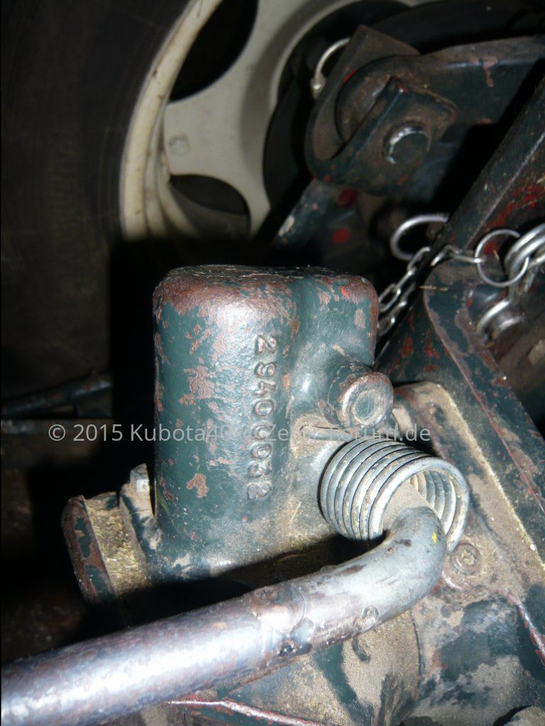

Hallo, hier ein paar Bilder der Anhängekupplung.

Nachtrag: ich denke man kann es auf den Bildern nicht lesen. Auf dem Typenschild steht: Typ: KU9402
17.970
Oh, eine Cramer AHK. Ich meine vor längerem mal bei Cramer Ersatzteilkataloge gesehen zu haben. Eventuell da mal nach forschen, das man mal sieht wie die Aufgebaut ist. Oder direkt mal Cramer anfragen.
