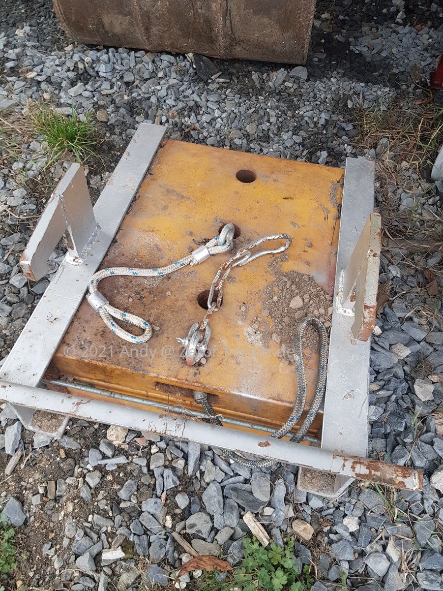

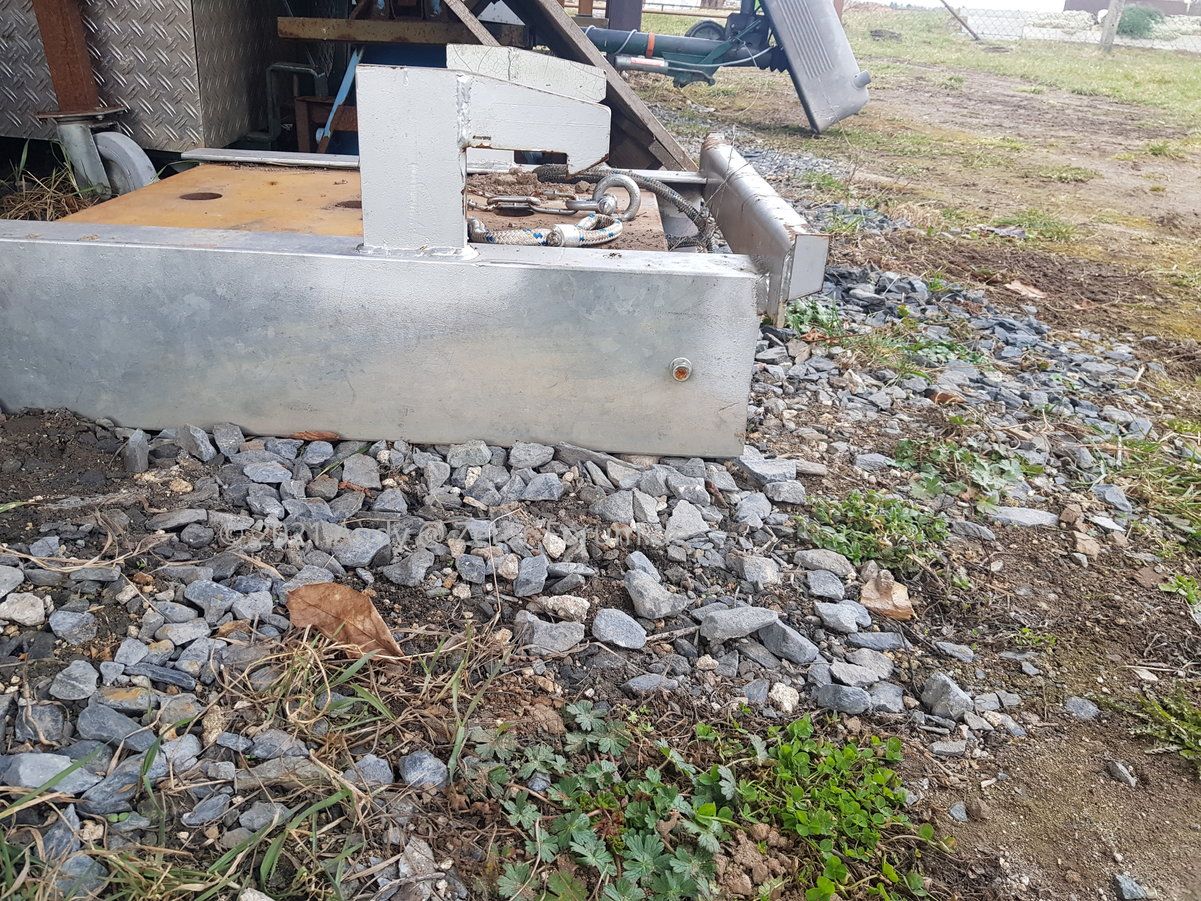

Hat ein bißchen gedauert
Das Gewicht hat ca 600 kg

Da hast du recht
Aber um die Vorderachse richtig zu entlasten muss das Gewicht möglichst weit hinten raus sonst reicht der hebel nicht
Bei unseren 600 kg drücken sich zwar die Hinterreifen aber die vorderen gehen praktisch nicht hoch
Dafür rutsch er fast nicht mehr :D
Wenn es günstig sein soll dann ist der sandkasten vom original die beste Lösung
