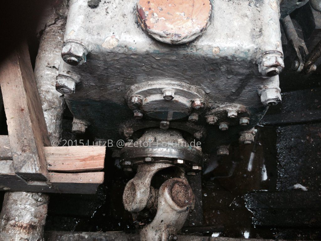

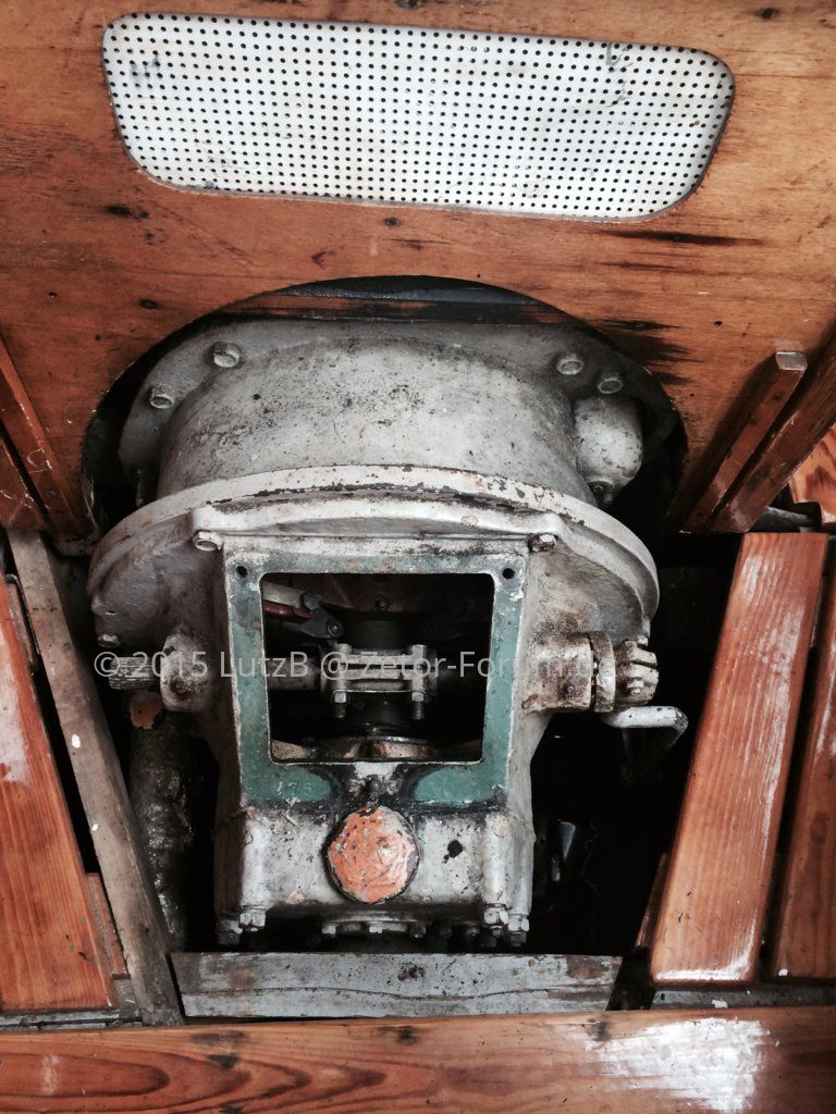

Hallo Joachim,
danke für deinen Einsatz. Anbei ein erstes Foto des Motor mit Getriebansatz.

Hallo Lutz,
ich sehe da nur ein Stück Kupplungsglocke mit Kupplungspaket und ein Stück Kardanwelle.
Ist das Getriebe noch weiter hinten und mit der Kardanwelle verbunden?
Aber das wird vermutlich die Kupplung sein welche zusammenklebt.

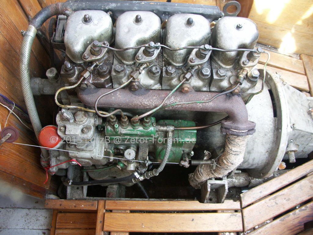

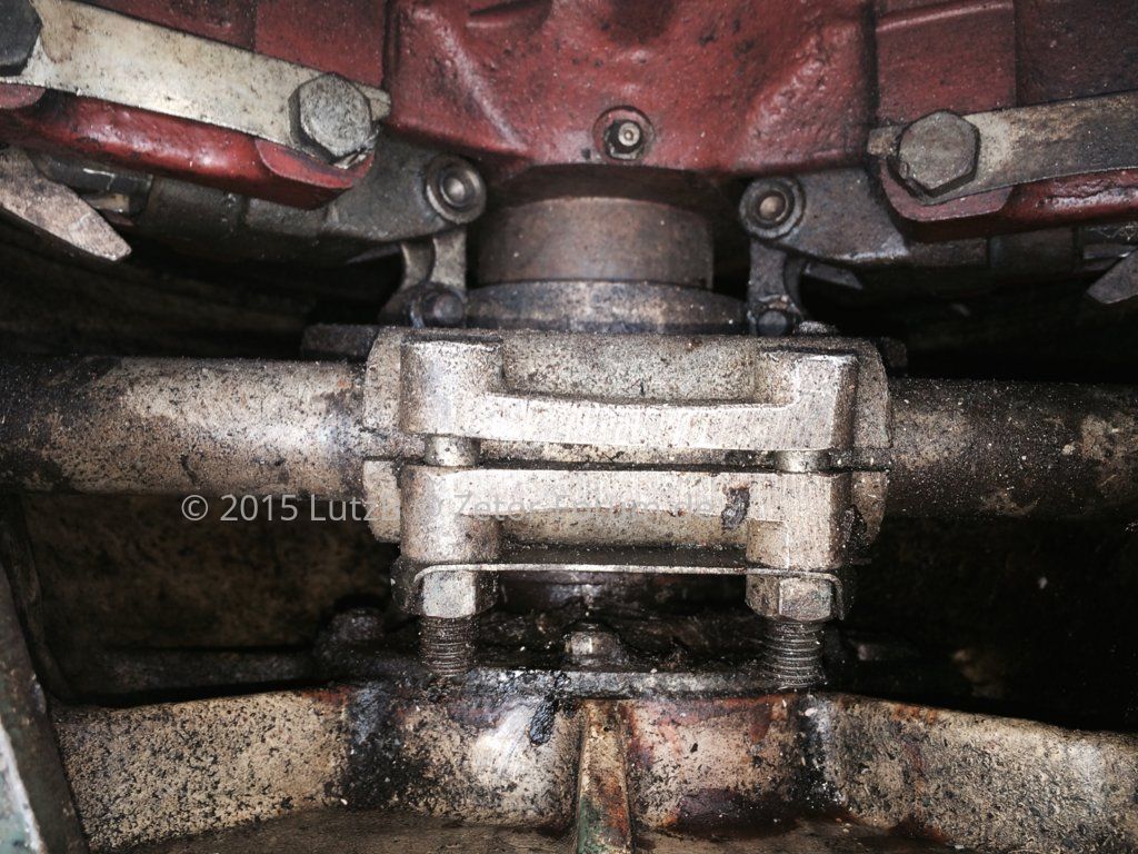

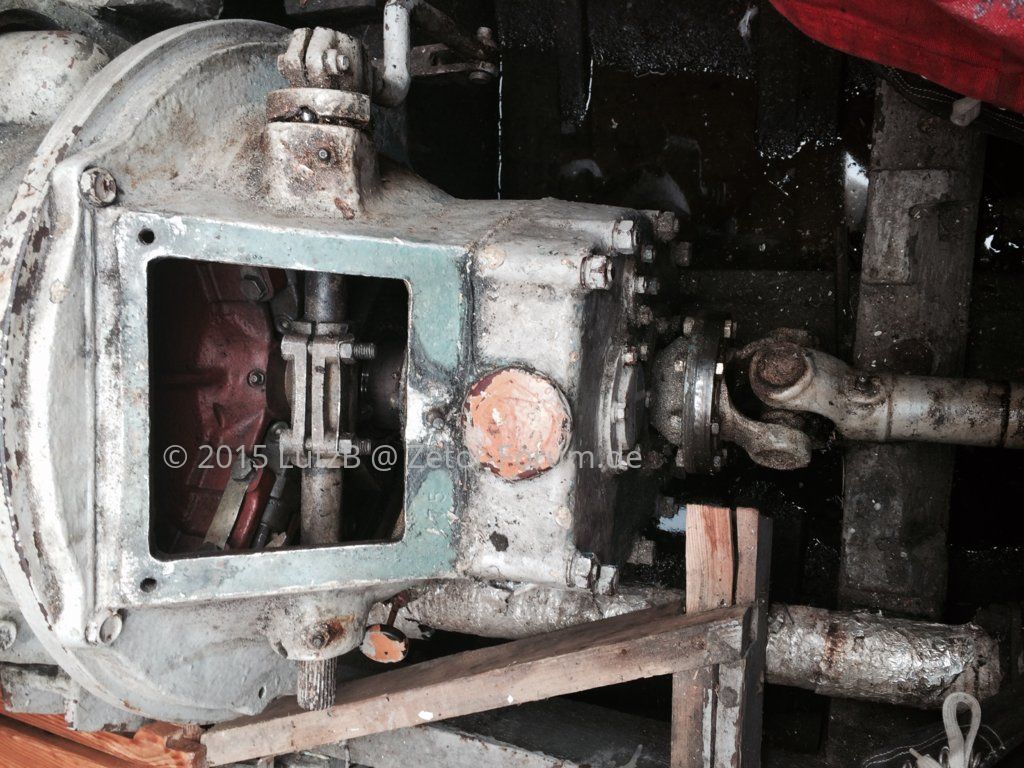

Danke für den Hinweis, wie bekommt man die klebende Kupplung denn wieder gelöst??? Mehr Fotos anbei. HG Lutz
Der Orange Deckel sitzt auf dem Wechselgetriebe

Hallo zusammen,
Status der Wechselkupplung hat sich insofern geändert, dass ich den Propeller jetzt rückwärts drehen lassen kann, d.h. der Gang rastet nicht ein aber die Welle dreht linksherum und bremmst das Boot ab wenn ich den Ganghebel nach hinten schiebe..
Wenn ich vom Vorwärtsgang in den Leerlauf gehe, dreht sich die Schraube weiter aber das ist mit einem Geräusch verbunden als wäre etwas lose im Getreibe oder der Kupplung. Wenn ich dann den Hebel auf Rückwärts schiebe, verstärkt sich das Geräusch aber seit heute dreht die Schraube dann in die andere Richtung und der Motor wird nicht abgewürgt. Habt ihr eine Idee wo das Problem liegen könnte???
