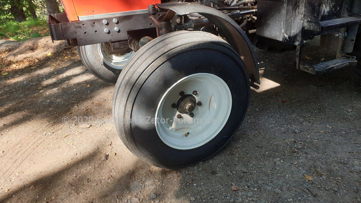

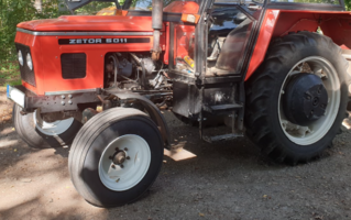

Und wir ( ETH-Weisse) es für einen unserer Kunden nach. Gesucht wurde eine Lösung für die Vorderachse dessen Zetor 5011s, damit er die Grasnarbe der Grünflächen seiner Auftraggeber beim mähen in engen Kurven nicht mehr verletzt.
Also haben wir passende Vorderradfelgen beschafft und darauf kam dann ein möglichst runder Reifen, also im Querschnitt.
So schaut er nun aus:

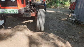

Ein Profil ohne scharfe Kannten, mit 1,2 bar gefahren. Erste Tests belegten die deutlich verbesserte Eignung fürs Grönland.

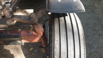

Wie man sieht, ist trotz breiterer Felge genug Platz zur Achse und ich meine selbst die Schmutzfänger gehen noch als ok durch, was die Breite, also Abdeckung betrifft.
