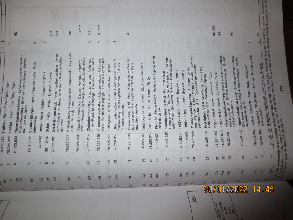

Hallo Schüde,
habe Dir mal 2 Bilder angehängt, da findest Du alle erforderlichen Daten und Zahlen.
Nach etlichen Versuchen- mit klötze tauschen- wie schon oben beschrieben, habe ich dann den ganzen Sattel getauscht.
Ich hoffe, ich kann Dir mit den Bildern etwas helfen,

Hallo Schüde,
Viele Grüße aus dem im Moment sehr stürmischen (100 KMH) Niederösterreich
danke, sind die vom 10540 identisch? was hat der sattel ca gekostet?

Ja, dürfte ident sein. (Siehe Foto). Was der Sattel gekostet hat, kann ich im Moment nicht sagen, denn es ist schon einige Zeit her . Aber die Rechnung habe ich sicher noch, allerdings schon im Archiv am Boden oben. Aber ich suche sie Dir morgen raus
