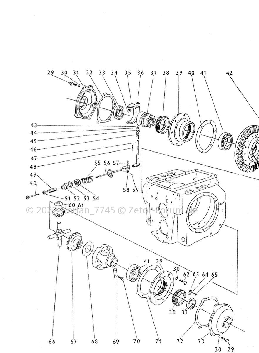

Was hast du den alles neu gemacht?
Btw. Was ist eigentlich aus deinem Kühlwasser Verlust geworden?
