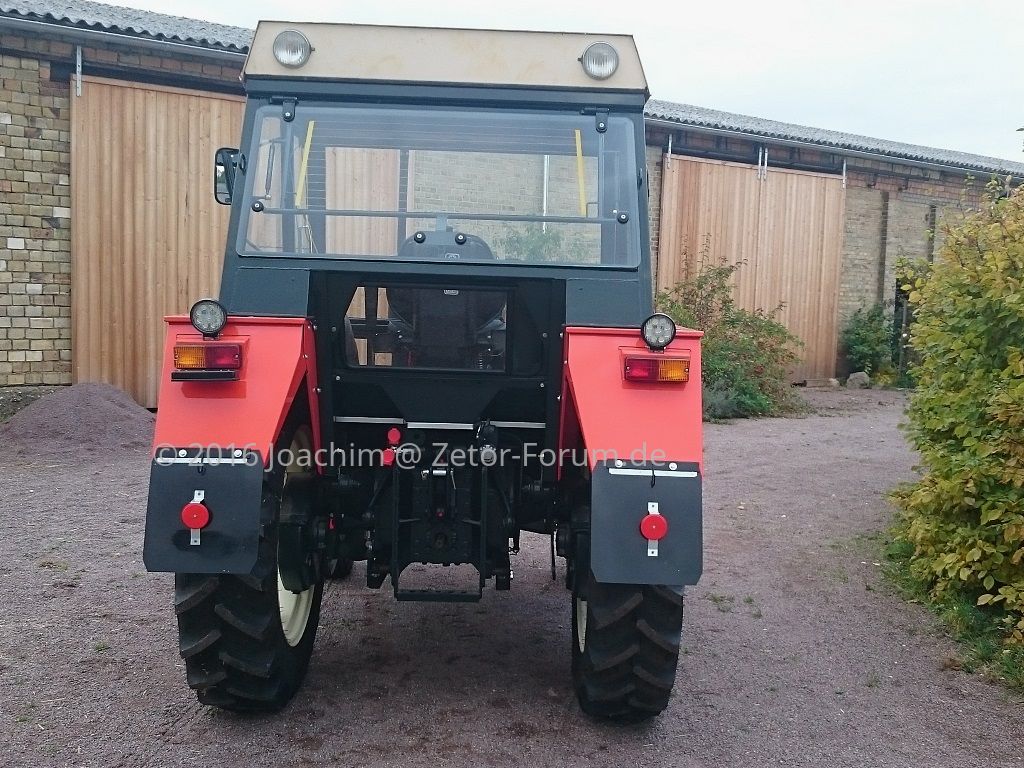

Hi, mir geht es s vor allem um die Dachscheinwerfer nach hinten, die brauch ich oft und leider machen die Originalen kaum hell- ich denke die vorderen und Hinteren sind gleich- oder?
Gruß
Herwig
17.974
Nach hinten - das sind doch die H3 mit Streuselscheibe in s Dach integrier, vorn mit Abblendlicht. Das sind zwei paar Schuhe. Bilder von deinen würden helfen beim raten. ;)
Die hier?
Wenn ja, dann vergiss LED Birnen, nimm die H3 Birnen mit 50-80%+ Lichtleistung und fertig. Aber auch hier - miss mal bei laufendem Motor an den abgezogenen Kabeln die Spannung. Da sollten schon 12V anliegen, wenn nicht - weißt du ja warum die nicht so pralle sind.
Ich hab mein Heck wie schon geschrieben um noch 2 LED Fluter a 28Watt ergänzt (Stück keine 10 Euro) und bin echt zufrieden damit. Schau dir vielleicht auch mal das hier an (wäre auch über die Suche zu finden gewesen ;) ): Zetor Forum - Deine Zetor Traktor Community (http://www.zetor-forum.de/forum/threads/led-arbeitsscheinwerfer-umfrage.1919/#post-18790)
