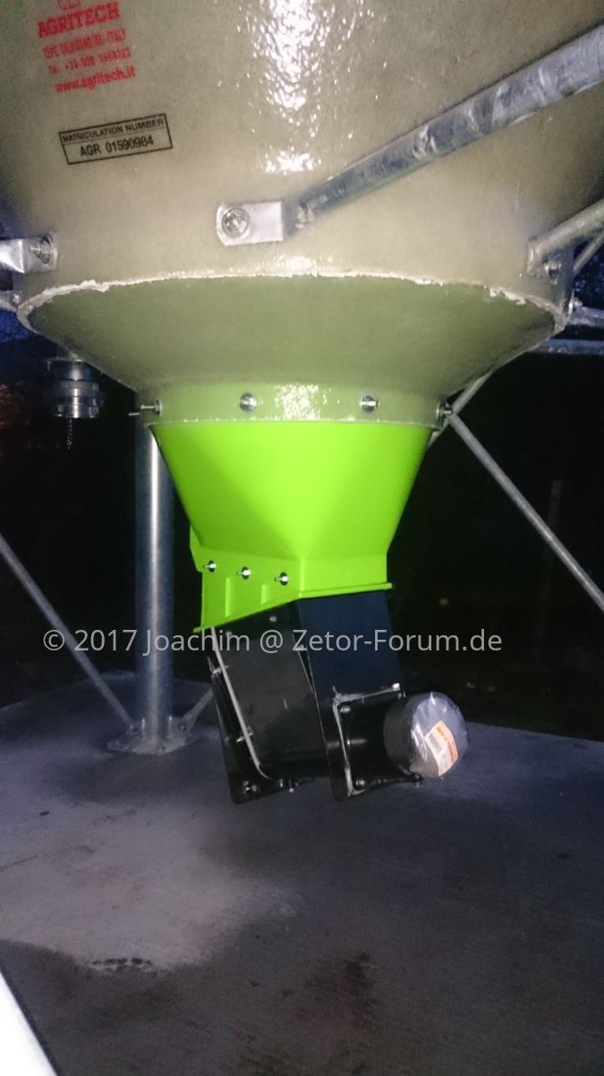

Ich fördere meine Holzpellets aus einem 20m³ Silo (da passen exakt 12,4to Holzpellets DINplus rein) ca 12m weit bis zu einem 0,5m³ Zwischenbunker, aus dem sich der Kessel (Reka HKRST 10, 14,9 kWh, "Allesfresser", Stufenrost, Lambda-Steuerung) getaktet und gesteuert (nach Abgaswerten und Temperatur) selbst bedient. Somit muss ich nur alle 4-7 Tage den Zwischen-Speicher füllen (per Knopfdruck) und fertig. Wir heizen seit 2006 mit Pellets.
Die 12m zwischen Silo und Zwischenspeicher werden mit einer Spiralförderschnecke überbrückt. 12m lang, 85er Rohr, 62er Spirale drin (die Spirale brauch unbedingt genug Luft zwischen Spirale und Rohr!!!) - geht eigentlich ganz gut damit. Ach ja, und ich hab außer einer Steigung um 2m einen 70° Bogen drin. Dafür wurden diese Schnecken ja erfunden. ;)

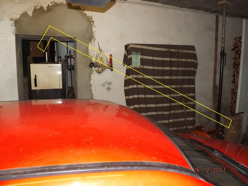

Danke Joachim das du das Thema neu aufgestellt hast , kam nicht zurecht damit , damit auch 'ne Kopie über Servimg .
Ganz toll deine Schnecke , Joachim :D:lala , hast du vielleicht einen Link dazu ? Brauche so um die 4,5 Meter und kann kurz vor dem zwischen Bunker noch ganz schön durch die Wand , die Kante brechen .

Das Silo und die Schnecke sind vom Hersteller Agritech: http://www.agritech.it/Bienvenue/ Gekauft bei einem deutschen Händler - Adresse kann ich dir geben, der kommt aus dem nördlichen Ruhrpott.

Habe mal die Home Page von Agritech durgeguckt und mal 'nen Mail hinterlassen ( Preissliste , Händler usw ) . Spirale , davon ich nicht die geringste Ahnung hatte , wird gehen : kann oberhalb des Kessels 45 ° nach hinten fahren .
Silo käme ganz rechts hin , Schnecke fest an die Wand bis oberhalb der Lücke wo zur Zeit der Holzkessel steht und das Rohr Berg ab nach hinten ( zwischen Bunker ça 40 cm nach hinten ) . Wenn ich mir das Ding so angucke , würde sogar 'ne starre Schnecke gehen . Mal gucken was alles auf den Bauerhöfen in meiner Kante rumlieggt .
