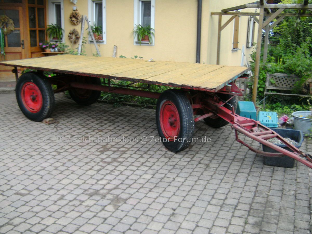

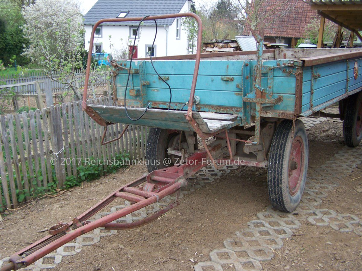

Ich habe vor einigen Monaten einen Deula Wagen Baujahr 1952 erstanden.
Die besonderheit ist seine Achsschenkellenkung die ihn besonders für den Pferdezug geeignet machte (Kein Schlagen der Deichsel zB.bei einem hindernis vor einem Rad).
Das Fahrgestell war nach der Hochdruckreinigerbehandlung in erstaunlich guten Zustand,lediglich bei den Holzteile und der Beleuchtung bestand handlungsbedarf.

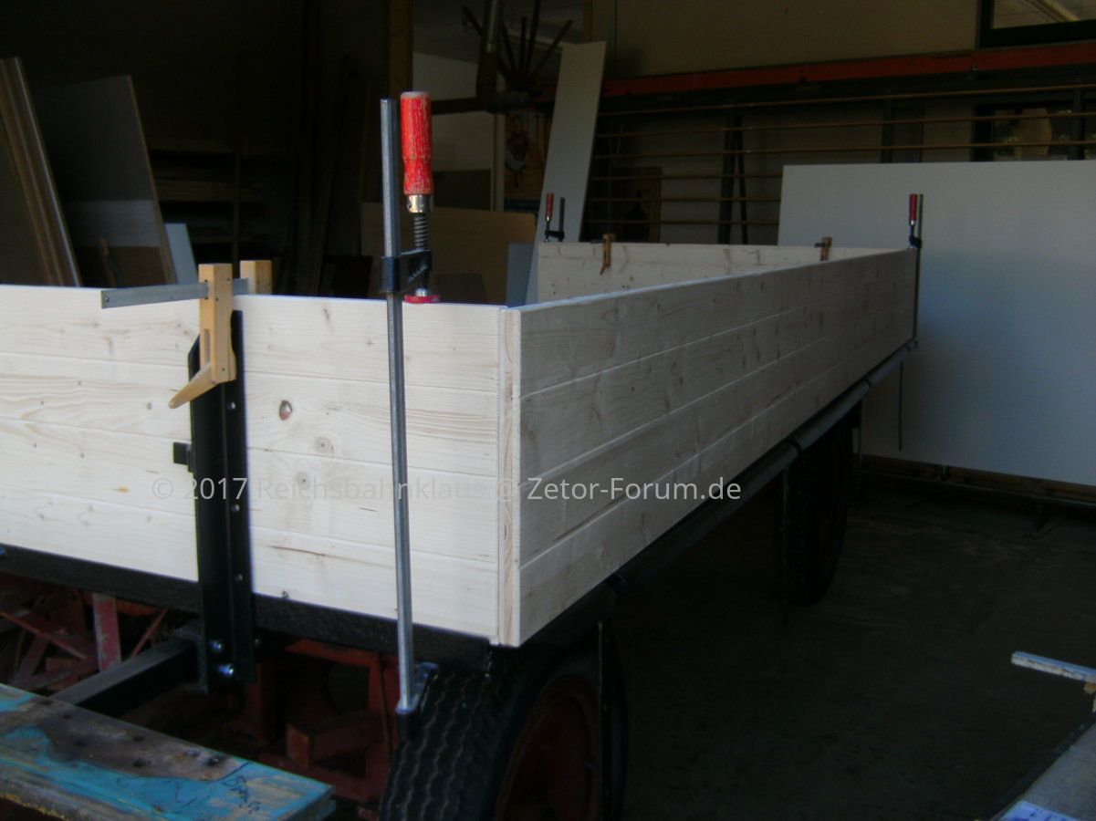

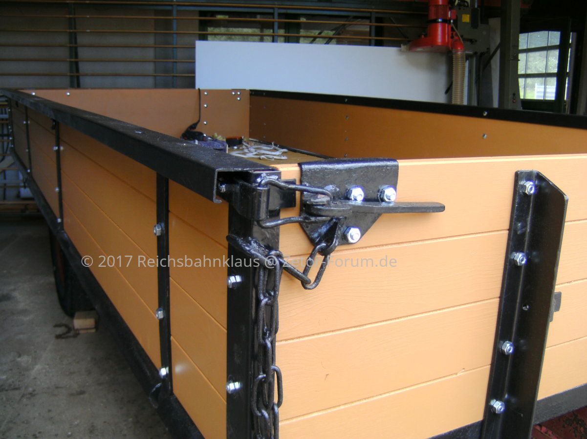

Die neuen Bordwände sind aus 28 mm 3 schicht verleimten Fichte Platten angefertigt (Formstabil) und außenseitig mit in ca.10 cm abstand V-Nuten als Bretterimitation versehen.BILD0330.JPG
Sie wurden mit Braunbeiger Wetterschutzfarbe (Orginalfarbton war noch unter dem Typenschild erkennbar) 2x Lackiert.

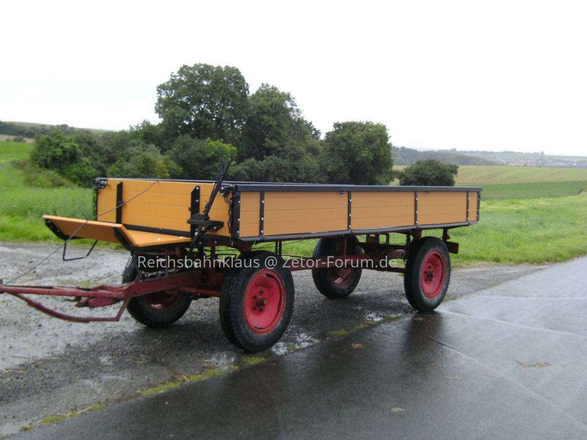

und so sieht er zusammengebaut aus!
Fehlt noch die Beschriftung (nach alten Werbeanzeigen von einem Bekannten nachgezeichnet und als Folienaufkleber hergestellt).
Er muß jetzt lediglich neu verkabelt werden dann ist er wieder einsatzbereit und kann ich mich entlich wieder anderen Projekten widmen.
