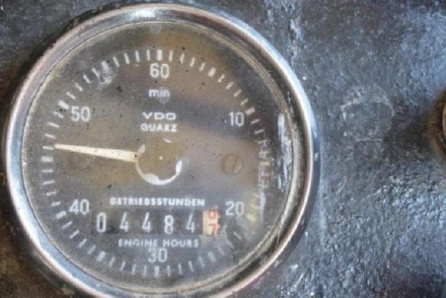

Das Problem ist, dass immer wieder die Öldruckleuchte flackert. Also wenn man der "trüben Funzel" glauben darf hat er immer wieder zu niedrigen Öldruck. Dazu passt aber nicht dazu, dass er ca. 4500 Betriebsstunden hat.

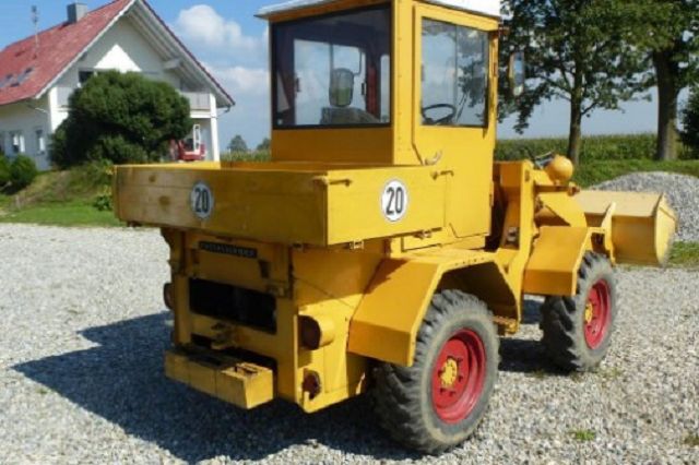

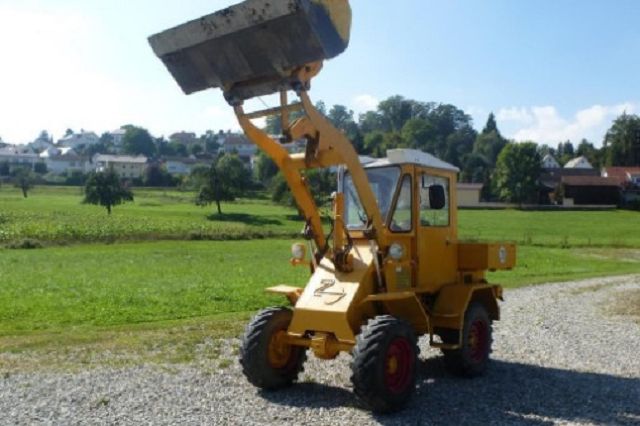

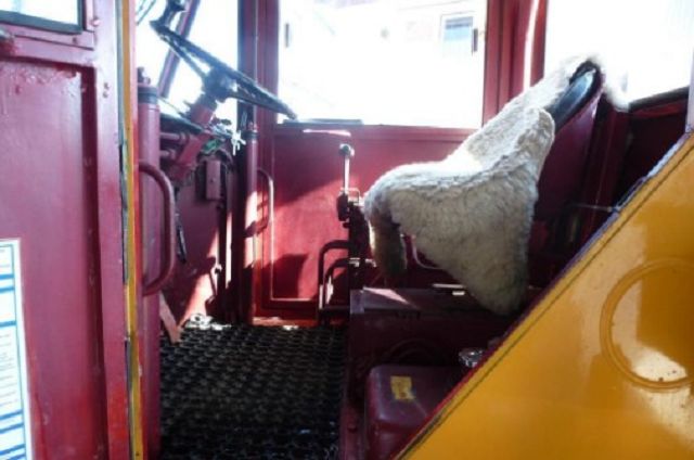

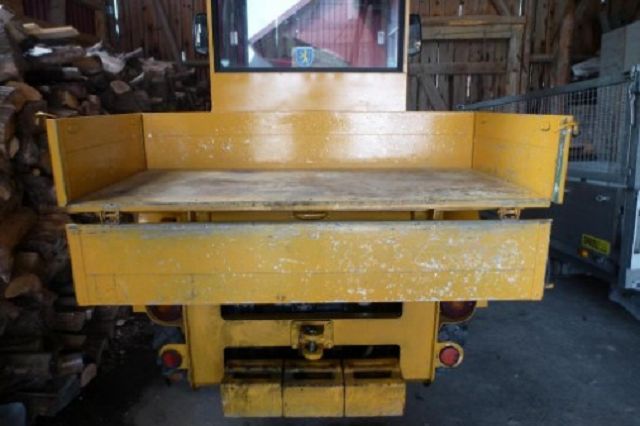

Bilder vom Zettelmeyer gibt es schon im Forum aber für die Neugierigen hier noch ein paar verlinkte von meiner Seite.
