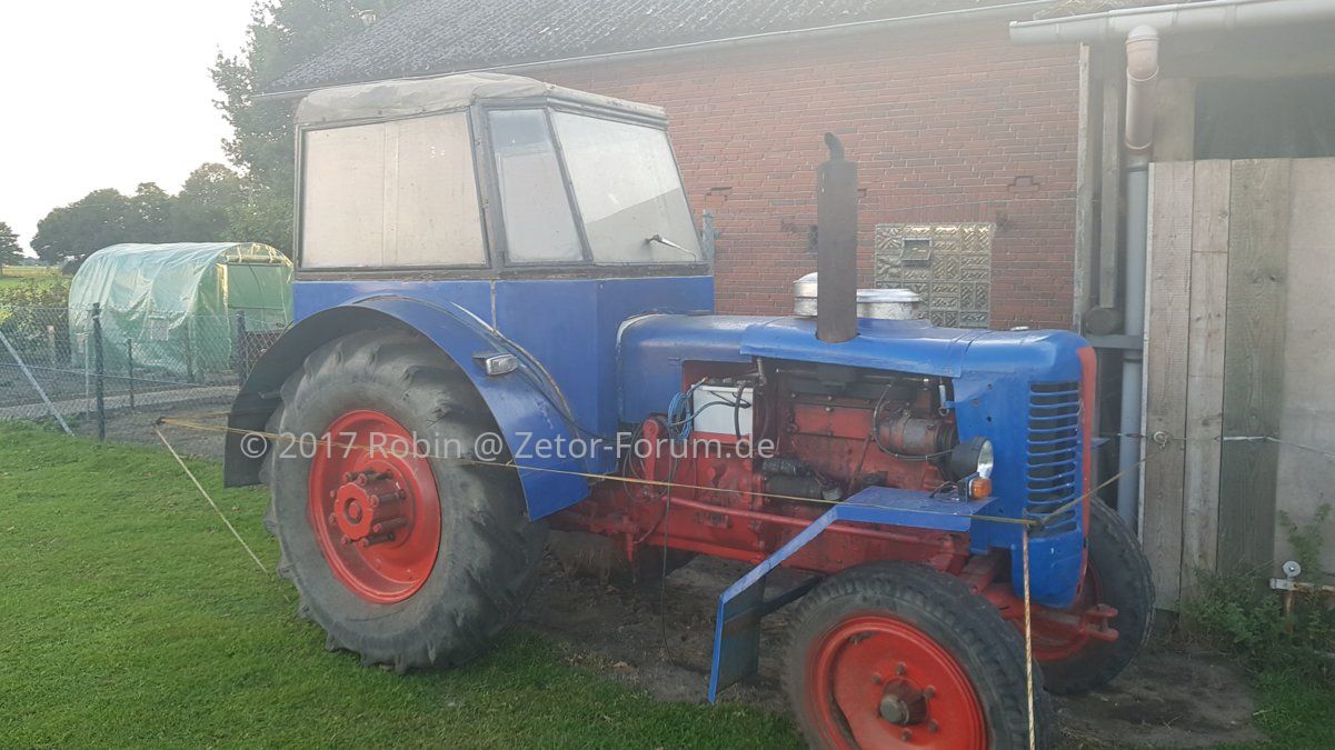

Hallo Dies ist mein zetor den ich wieder in funktion bringen möchte

Ich möchte die komplette electronic neu machen und den motor wieder ans laufen bekommen und am ende wieder zulassen

Habe ihn heute abgeholt und erstmal sauber gemacht soweit jetzt sieht er so aus.

Die spartanisch aufgebaute Elektrik am 50super, bestehend eigentlich nur aus Glüh-/ Anlassschaltung, Batterie und Ladeanlage, sowie Fahrtrichtungsanzeiger plus Warnblinkanlage und auch Brems- und Fahrlichtanlage, sind so kompliziert nicht.
Am besten komplett alles ordentlich neu verkabeln und Du wirst lange Ruhe haben.
Fragen solltest Du dich, ob die Gleichstromlichtmaschine beibehalten wird, oder eher durch ein moderneres Teil ersetzt würde, da hier dann eine etwas andere Verkabelung von Nöten wäre.
Bei Fragen stehen hier schon einige Fachmänner :like zur Seite.

OK,... na von 446 Betriebsstunden würde ich bei einer Zulassung in der damaligen DDR nicht ausgehen.
Der Zähler oder die Traktormeterwelle haben bestimmt schon vor etlicher Zeit gehimmelt.
So ist er äußerlich noch von ordentlichen Zustand, die Farbgebung meinerseits etwas gewöhnungsbedürftig, ( ja :rolleyes:, es gab ihn auch blau-rot :lala ), aber sonst auf dem ersten Blick alles dran.
Zur KFZ Elektrik kann ich nur ein Fachbuch empfehlen, "KFZ- Elektrik" von Blöcker/ Neydereck, gesehen schon bei ebäh (ab 6€),
für technisch versierte Schrauber ein Muß.
Nun weiß ich nicht wie alt Du bist und welche Schrauberfahrung vorliegt, aber sei dir im Klaren, die Teileversorgung ist rarer und etwas teurer als bei anderen Zetor Modellen.
Hier wird Dir in jedem Fall geholfen.:D:):like
