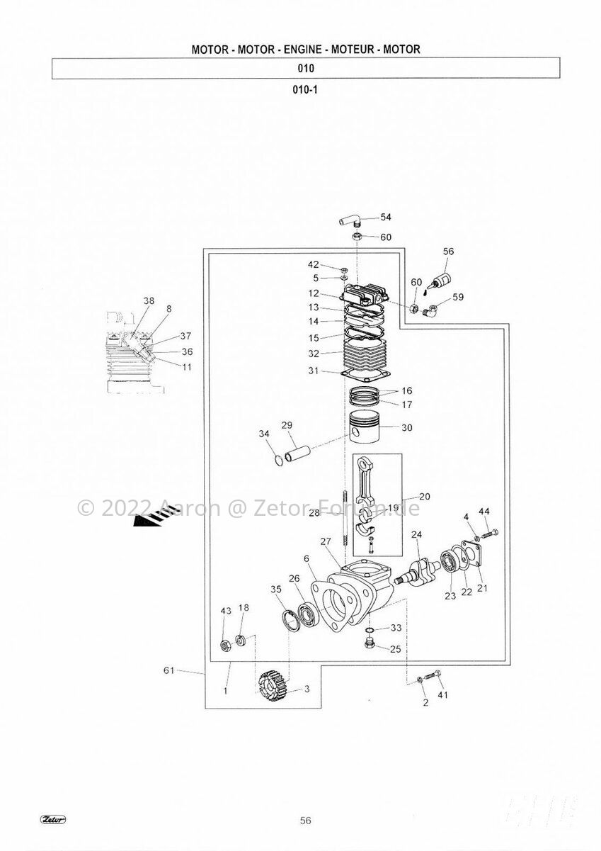

im Ersatzteilkatalog ist nachfolgende Pumpe aufgeführt, welche ich nicht wüsste, wo diese eingebaut werden sollte.
Eventuell gibt es eine Version mit Zetor-Motor? Und des Weiteren werden die neuen Ersatzteile von Zetor, gehütet wie ein Staatsgeheimnis, sind nur direkt aus Tschechien zu beziehen.

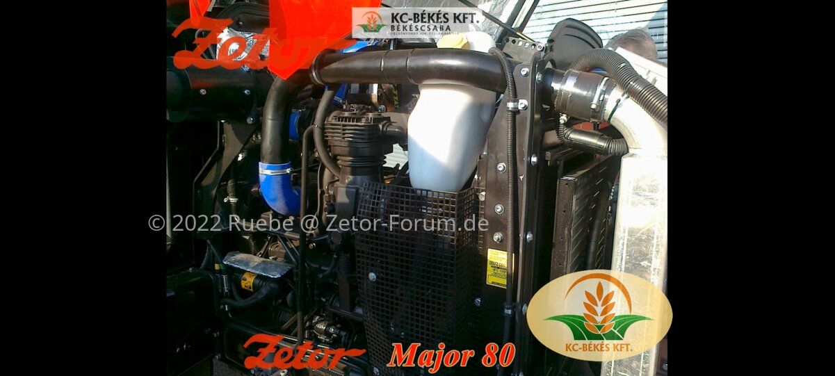

Da hin?
Und dann übern Riemen angetrieben?
Was mir grad noch einfällt.
Ist da nicht ein Deutzmotor verbaut?
Evt weiß der Freundliche beim Deutzschrauber ja auch rat, wenn schon der nächste Zetor Freundliche so doof ist

Genau da ist die Anbauplatte,
aber die oben benannte Pumpe passt da nicht hin.
Wenn das für dich eine Pumpe ist, und kein Kompressor - bitte nicht in den falschen Hals bekommen, aber dann solltest du wirklich noch mal überlegen ob du an den Bremsen deines Traktors herum basteln möchtest. Man muss sicher kein Druckluftspezialist sein, aber die Basics einer Druckluftbremsanlage sollte man wissen, ehe man daran herum schraubt, schon aus Sicherheitsaspekten.
Ja, ist er.
Die oben gezeigte "Pumpe" - der Kompressor, ist eine Flanschausführung und passt an "Zetor"- Motoren, welche den dafür nötigen Flansch am Motor haben. Sicher das die Explosionszeichnung zu deinem Major Modell die korrekte ist? Irgendein Major Katalog von irgend einem Modelljahr wird dir schnell Probleme machen - schau das du den Katalog hast der zu DEINEM Major Modell der passende ist.

Pumpe, Kompressor, Pumpe, Kompressor, sorry, hatte gerade nach einer Riemenscheibe für Hydraulikpumpe gesucht, weil die auch Konische Wellen haben,
habe jedoch keine Riemenscheibe mit konischer Aufnahme gefunden (Kompessor hat auch konische Welle).
