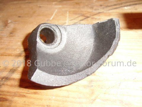

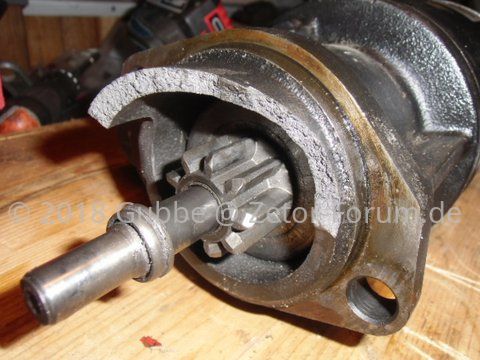

Seit heute steht mein Eicher Em 200 unterwegs mit gebochenem Anlasser, ich dachte zuerst das der Magntschalter nicht arbeitet und habe den Anlasser demontiert, dabei fällt mir das vordere Stück mit der Achsaufnahme entgegen.
Der Anlasser ist aus Nov. 2011 und war neu, nun auf meine Reklamation hat der Verkäufer alle Dinge angebracht die ich falsch gemacht habe, ich hätte ihn besser nicht eingebaut wenn ich alles das richtig verstanden habe und das der Hersteller sich für solche Schäden nichts anzieht.
Von derartigen Schäden habe ich bis jetzt noch nichts gehört, nicht nur das ich vor 2 Jahren 239.- Euro bezahlt habe, nun soll der neue auch gleich 289.- kosten, versteht sich jeweils zzgl.: Versand
Ist das normal???

nee, es gibt Anlasser die überleben den Motor, sieht man was an der Bruchstelle ?
War auch nicht gerade billig, das ist einfach ärgerlich u. habe ich auch gerade hinter mir.

Ja der alte Anlasser hat noch keine Brüche und der ist aus 1961, werde den morgen wiederbeleben!
Verkäufer will morgen versuchen das ich das gebrochene Teil neu bekomme!
18.186
6 Jahre... da ist der Verkäufer eigentlich aus allem raus. Als Verkäufer kann man dann zwar kulant sein, aber im konkreten Fall kann vieles Schuld sein, du könntest den Anlasser z.B. mal fallen gelassen haben oder der Paketdienst oder der Chinese am Band... ;)
Bei 236 Euro hätte ich allerdings auch n paar Jahre mehr erwartet. :denk2:

Halt, aus November 2015, habe ich mich verschrieben, hier ist er nicht gefallen, unterwegs weiss ich nicht, da Paketdienst.
Habe gerade im Süden der BRD einen neuen bestellt, 193,90 Euro inkl. Versand dazu 2,7kw, ist identisch mit dem alten und kostet fast 120.-Euro weniger wie beim alten Verkäufer. Übrigens steht auf dem alten: Bosch.
Der neue soll Made in D sein, kein Ausland oder Fernostprodukt, lt. Verkäufer.

Wie sieht der Starterkranz aus ?
Wir hatten so einen Schaden mal bei einem Fiat . Neuen eingebaut 2 Tage später dasselbe. Kompression gemessen, Kopfdichtungsschaden. Kommt ja bei dir durch die Luftkühlung nicht in Frage

Starterkranz sieht aus wie neu.
Lt. Verkäufer kommt das öffters vor und alle Reklamationen werden abgewiesen. es läge immer an irgendetwas beim Kunden, ich denke aber es liegt an der höheren Leistung des Starters, dadurch bekommt der Motor stärkere Schläge.
