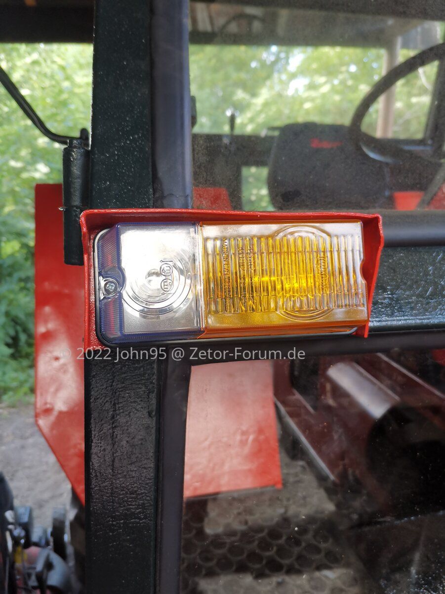

Guten Abend,

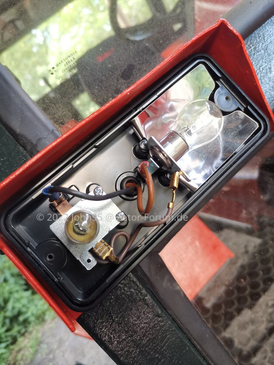

Habe neue Begrenzungsleuchten angebracht, bei mir ist das braune Kabel „Blinker" und das schwarze für die Begrenzungsleuchten.
Meine Problem ist, egal ob ich die beiden Kabel tausche es Blinken immer die Begrenzungsleuchten (durchsichtiges Glas)
Elektrik ist nicht so mein Ding :bibber
Kennt sich jemand damit gut aus, kommt aus dem Landkreis Nordsachsen, möchte sich paar Euronen verdienen?

Und wenn du nur eins dran machst?
Dann dürftest du schonmal wissen welches kabel wofür ist.
Ich denke es kommt vom minus. War der so vorverdrahtet?( braun)
Weil original bekommen die minus übers Gehäuse. Geht ja hier nicht, weil Plaste.
Ansonsten zieh mal das braune ab an einer lampe. Bzw, hast du das auch am Rahmen angeschraubt?
Bei blinken nämlich auch beide wenn die "Masse" nicht dran ist

Richtig, es fehlt an einer Masseleitung, Masseproblem.
Bitte ein Massekabel von einem blanken Schraubpunkt der Kabine ziehen, ...der Befestigungspunkt der Leuchte würde schon reichen.
Die schön lackierte Bohrung müßte dazu aber von feiner Farbe befreit werden, Polfett verhindert dort dann die Korrosion. :lala
Vorraussetzung wäre da auch, daß das Masseband zur Kabine intakt und ebenso leitend zur Kabine befestigt ist. ;)

Masse ist ja verkabelt.
Wäre interessant, wo das hinführt.
Kann mir gut vorstellen, dass es auf die befestigungsschschraube geht, womit die Lampe fest gemacjt wird
