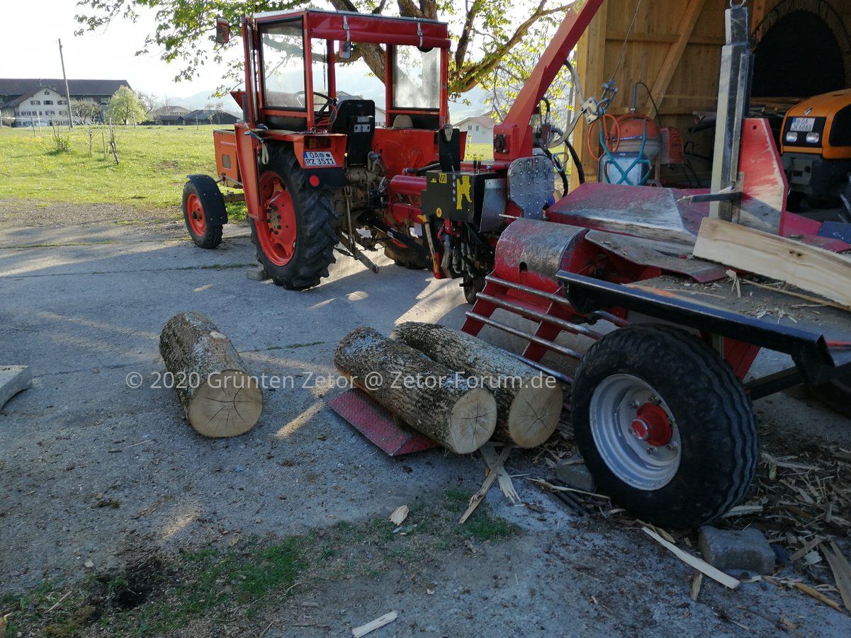

Vielen Dank für eure Tips, Ideen und Ratschläge.
Der gute Zetor steht drinnen. Mit dem vürbergehenden Parken eines Fendt Farmer D draußen, habe ich schon üble Erfahrungen machen dürfen.
So schnell konnte ich noch nichts machen. Auf dem Hof stand ja der Leih-Spalter...Das Holz ist jetzt gespalten. Die Maschine zieht super durch - subjektiv besser wie der 20 PS stärkere Same. :boah
Danach habe ich eine kleine Probefahrt über meine Wiese gemacht. Die Hauptbremse funktioniert einwandfrei, es verzögert alles normal.
Allerdings ist dennoch ein leichtes Schleifen zu hören. Es wird also das Band von der Handbremse sein. Da bin ich wohl selbst schuld - habe auch schon mal vergessen, die Handbremse beim Anfahren zu lösen. :love5

Das Gestänge lösen und schauen, ob das Band löst und das Schleifen weg ist. Wenn nein, das Gestänge zerlegen und gängig machen.
Noch eine (dumme) Frage: Wie kommt man denn von oben an das Handbremsband ran?
Nochmals vielen Dank - ich halte Euch auf dem Laufenden....
