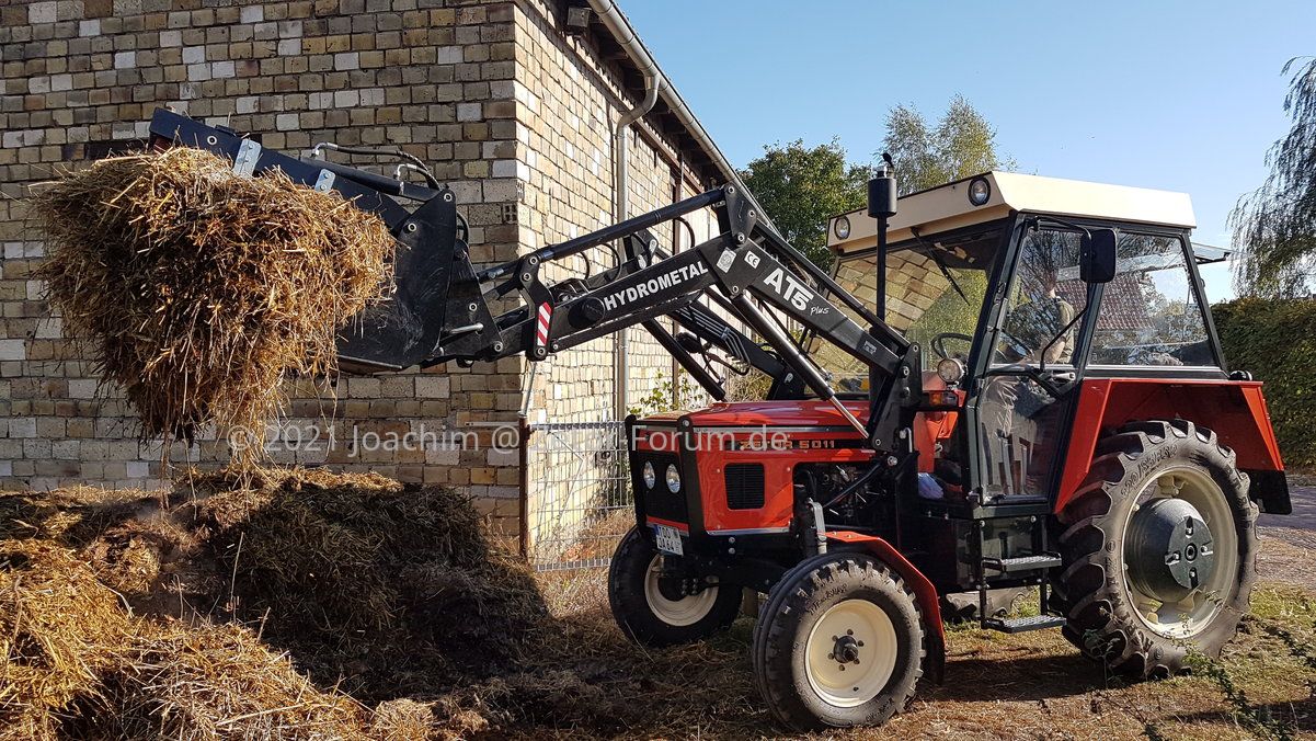

Zum Gewicht - da ist weniger das Argument Parallelführung oder nicht ausschlaggebend sondern die Konstruktion von der Schwinge insgesamt und die der Konsolen.
Beispiel:
Mein Hydrometal AT5plus hebt 900 kg, die Schwinge wiegt 325 kg. Man bekommt von anderen Herstellern (billigeren) aber auch Frontladerschwingen die bei 900 kg Hubkraft ganze 600 kg Schwingengewicht mitbringen! (z.B. die TracLift ND5-017 und ND5-018 sind verhältnismäßig schwer, der ND5-032 zwar leichter aber hebt nicht so hoch wie der AT5plus)
Wo ich z.B. ein Auge drauf hatte:
  • gebuchste, geschmierte Bolzenlager und verdrehgesicherte Bolzen (am besten in die Schwinge geschraubt, nicht nur gesteckt)
  • gerade beim 3 Zylinder, lieber eine kompaktere Schwinge um die Hebelkräfte und somit Vorderachsbelastung im Rahmen zu halten
  • Hinterachsabstützung - niemals ohne!
  • Konsolen... so dass man an alle Servicepunkte gut ran kommt, optisch ansprechend, die Motorhaube sollte sich problemlos öffnen lassen, der Lenkwinkel nicht beeinträchtigt werden, schön wenn keine Querverbindungsstange vor der Frontscheibe nötig ist.
  • Will man ne Silozange oder Erdbohrer oder Greifschaufeln nutzen, sollte man eine 3. Funktion direkt mit kaufen
  • Stickstoffblase, mind. eine, besser sind 2 kosten aber auch mehr
  • Euroaufnahme, am besten mit Seitenverriegelung und nicht mit Mittenverriegelung

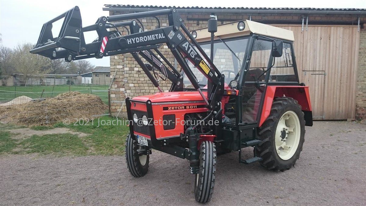

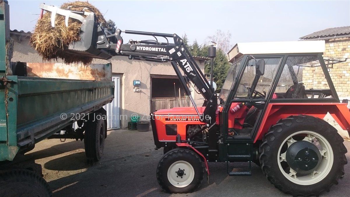

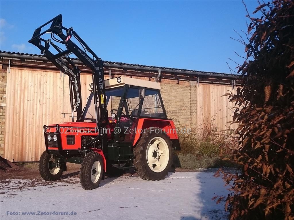

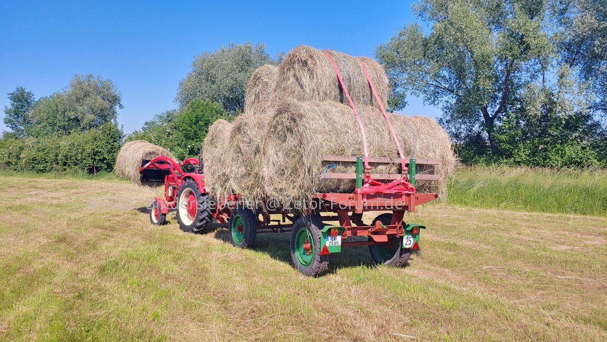

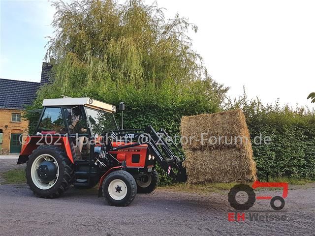

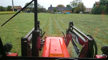

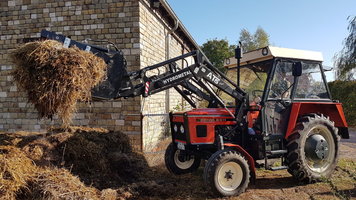

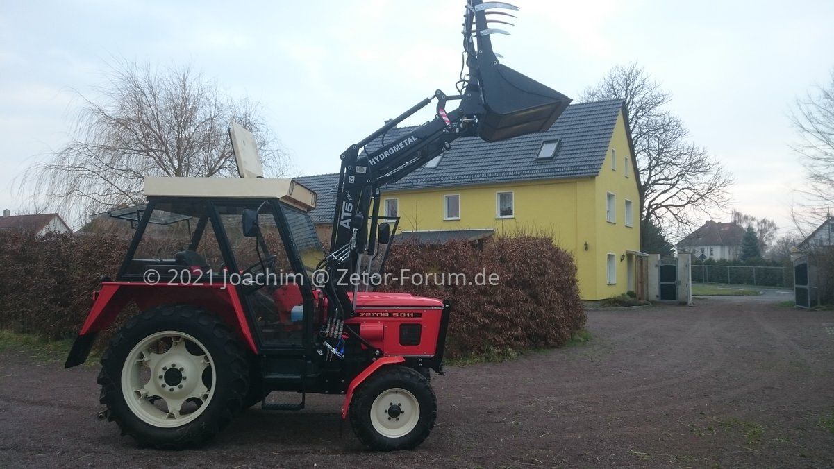

5011_schnee_2016_43_fb (Individuell).jpgDSC_1317.JPGDSC_1344.JPGDSC_2178 (Mittel).JPGDSC_2382 (Mittel).JPG

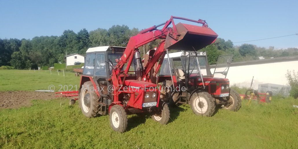

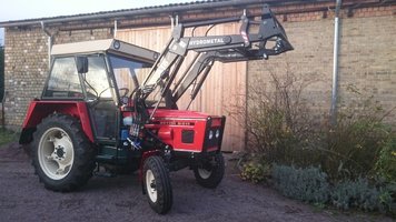

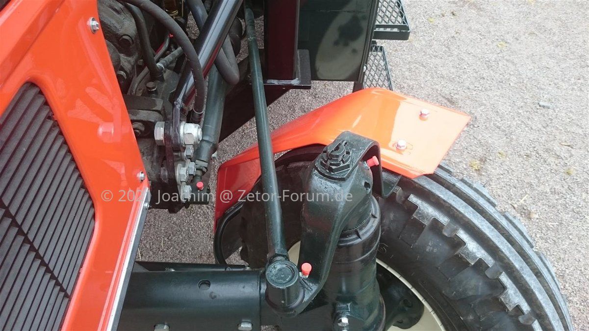

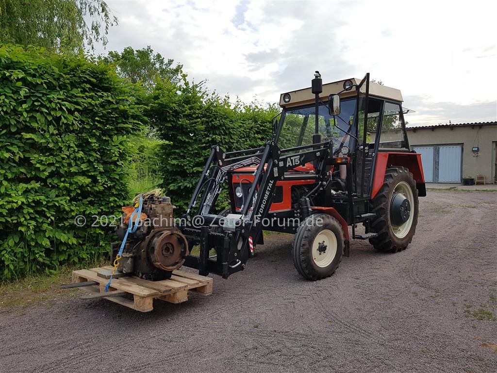

DSC_2181 (Mittel).JPGDSC_2182 (Mittel).JPG FB_Zetor_5011_zetor-forum.de_00.jpg

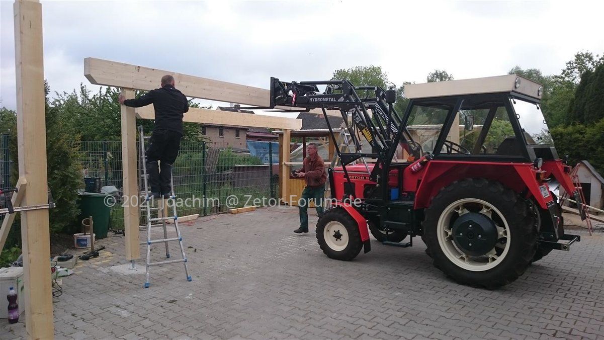

Hast du nen Frontlader - kommen die Einsätze von ganz alleine... :D

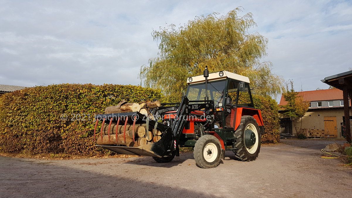

DSC_2337 (Mittel).JPG DSC_3798 (Mittel).JPG Stroh_c (Klein).jpg 220218877_957640594811554_6322757791353942046_n.jpg 20181012_105405.jpg 20181020_154237.jpg 20170513_113430.jpg 20170526_090035.jpg 20170528_191653 (Mittel).jpg

Habe selber den Originalen ND... Hublader auf meinem 5211, klar geht der, aber Joachim seiner ist schon ein Träumchen!

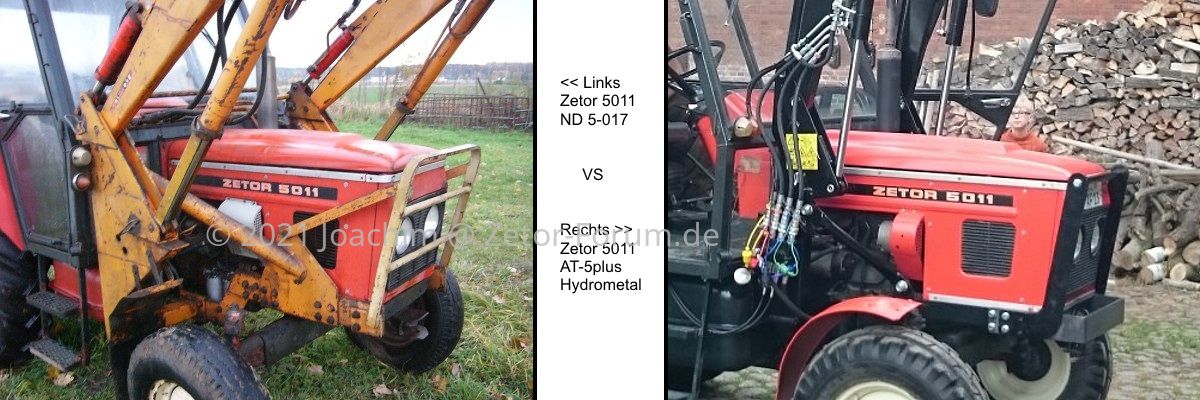

Hier mal noch ne olle Kamelle - kennen die meisten ja schon. Unterschied ND5-o1x Serie vs. aktuellere Lader. Denke mal, das verdeutlicht enorm was ich mit dem anderen Hebel meine.
