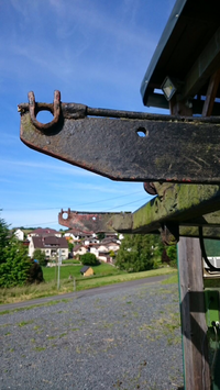

Moin,
unser Ursus C360 besitzt schon den weiterentwickelten Frontlader TUR II.
Dieser hat zum Glück eine andere verbesserte Geräteaufnahme. Dennoch ist mir diese Polnisch.
Bisher kenne ich von sämtlichen anderen Fabrikaten das diese mit einem Federdruckbelasteten Bolzen arretiert werden. Ist das hier nur festgeschweißt bzw Polnisch verfruttelt?

Also hier tät ich nicht lange fackeln und was gescheites draus machen. Die Verschlüsse hab ich schon als Ersatzteile gesehen, für kleines Geld.

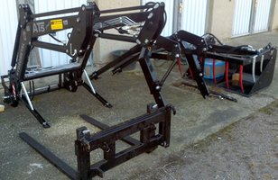

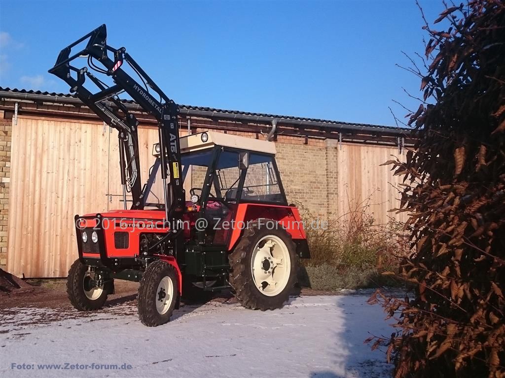

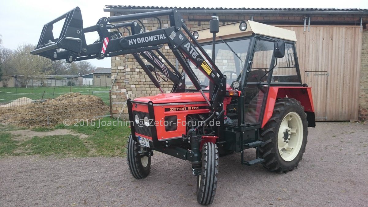

Kleiner Luxus schaut so aus:
:D
... böse, ich weiß. ;)

Ja ein wenig böse war der schon Nein, ich meine so Original wie der 330er ausgeliefert wurde an die KIM mit dem TUR soll er auch wieder werden. Nur etwas optimiert für mehr Komfort.

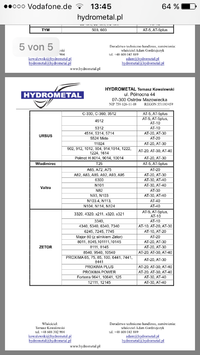

Was bezahlt man etwa dafür? Habe gesehen das hydrometal den AT5 und AT5 plus auch mit Konsole für den C330 und C360 anbietet. Zur Neugierde.
18.156

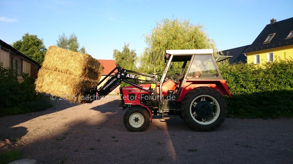

Alles was du auf Bild 1 siehst, also wirklich komplett, inkl. Hydraulik, Dämpfung, 3. Steuerkreis... 5 Scheine. In PL gekauft etwa 4.5 und als TUR vielleicht 3.5 - aber man sieht dann auch den Unterschied. Der hier ist Roboter geschweißt, perfekte Schweißnähte, und Pulver beschichtet in Wunschfarbe (ja, ich wollte schwarz).

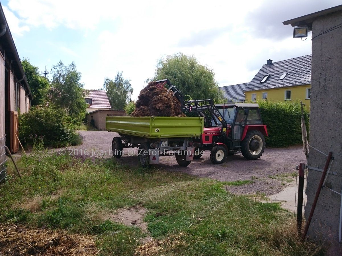

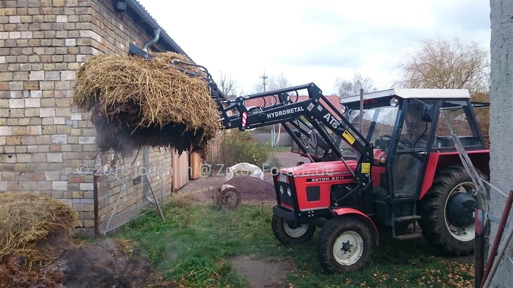

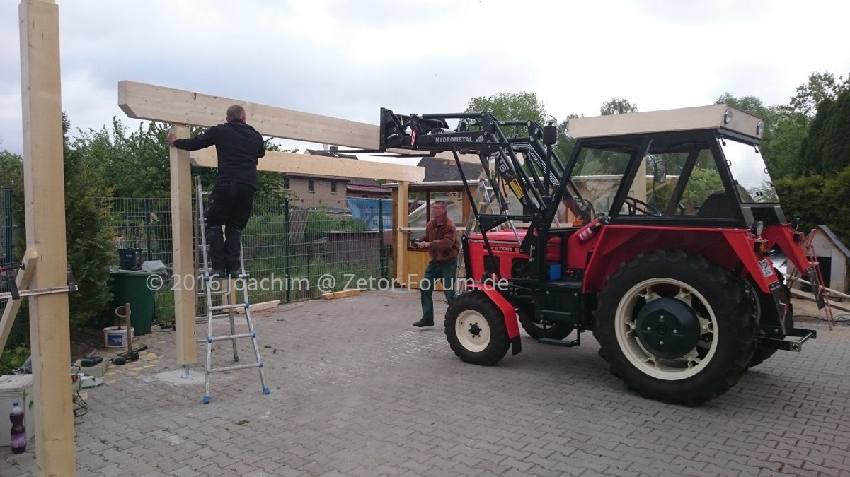

Hier mal der kleine Lader im Einsatz: diesmal am Traktor vom Kumpel, der hat den selben Lader gekauft. ;)
... und all das ohne Heckgewicht. Die Radgewichte reichen locker.

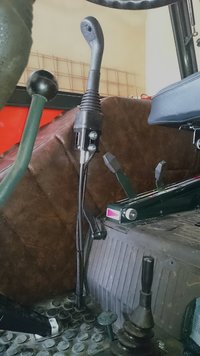

Bedienung über Joystick:

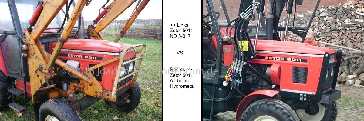

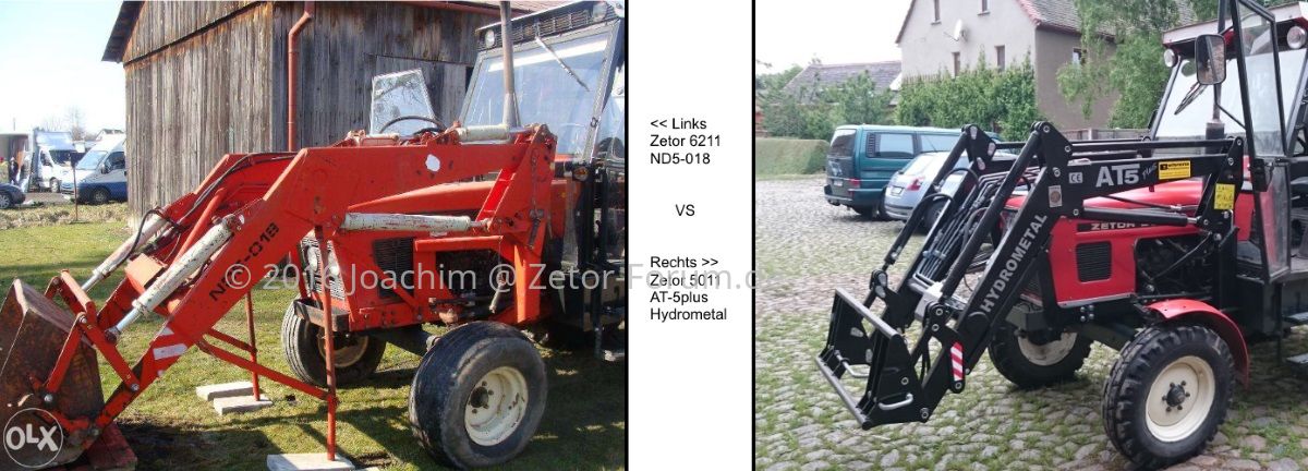

Der AT5 (ohne Parallelführung) und der AT5plus heben bei 120 bar jeweils gut 900kg. So ein Ballen wiegt etwa 260kg, also waren über 500kg auf den Spießen. Der Mist war schwerer, aber der wird noch dazu mit der Greifzange geladen, die wiegt ja auch noch. Aber es geht und die Achslasten des Tschechen werden nicht so martialisch überschritten wie bei den original Ladern. Hier mal Vergleichsbilder:
Ich denke man sieht die Unterschiede schon deutlich. :D
Der Zetor 5011 hat normal auch nur ne 20l/min Ölpumpe - aber die Hubzylinder sind etwas dünner wie die vom original Lader, weswegen er ihn eher etwas zügiger hebt. Ich will meinen aber auf die 30l/min Pumpe umbauen, vielleicht sogar noch mehr...

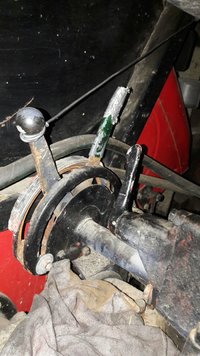

Ich habe gesehen das es im Lexika, richtig?, einen prüfanschluss mit Anleitung gibt. Der wird mir doch sicher dabei helfen das festzustellen.
Ich habe mal eben Bilder gemacht.
Der kleine Hebel macht was? Und der große macht was?

Der große und der kleine hebel sollten für Hubwerk und Kipper Anschluss(Steuergerät) sein soweit ich mich nicht irre
18.156
1 - Außenkreishebel (einfach bzw. doppeltwirkendes Steuerventil, hier hängt dein Frontlader dran)
2 - Innenkreishebel (Hubwerkhöhenverstellung
3 - Regelartenwählhebel (Oberlenkerzugkraftregelung, Mischregelung (M), Lageregelung (P wie Position, Normalstellung des Hebels!))
4 - "Reaktionsgeschwindigkeitshebel" hier regelt man ob mehr Öl fürs Hubwerk oder für die Hydraulikanschlüsse (Frontlader) zugeteilt werden soll (Mittelstellung = gleichviel Öl für Innen und Außenkreis)
5 - Hydraulikölrücklauffilter (Siebfilter + Magnet)
Lade dir doch mal die eh kostenlosen Handbücher zum 2011- 4011, 2511- 4511 und 4712-6748 runter - da ist das Meiste sehr gut beschrieben.
