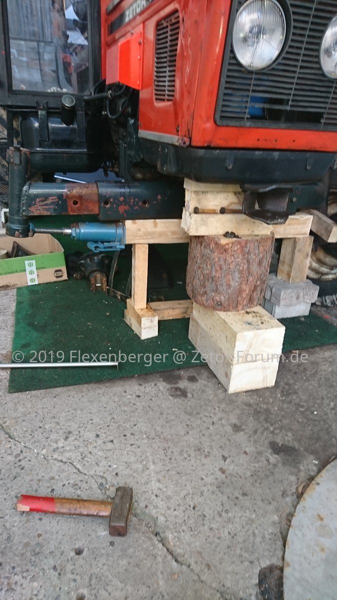

Ok, also starre Achse, schwer Ausführung.

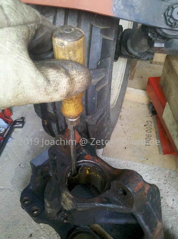

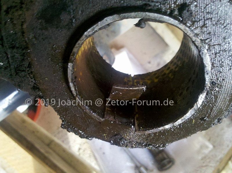

Bei den Buchsen sucht man sich deren Stoß und treibt dann direkt neben dem Stoß einen Schlitzschraubendreher mit Durchschlagfunktion zwischen Buchse und Achsgehäuse, dadurch hebelt es die Buchse nach innen, sie löst sich, man dann sie wechseln.

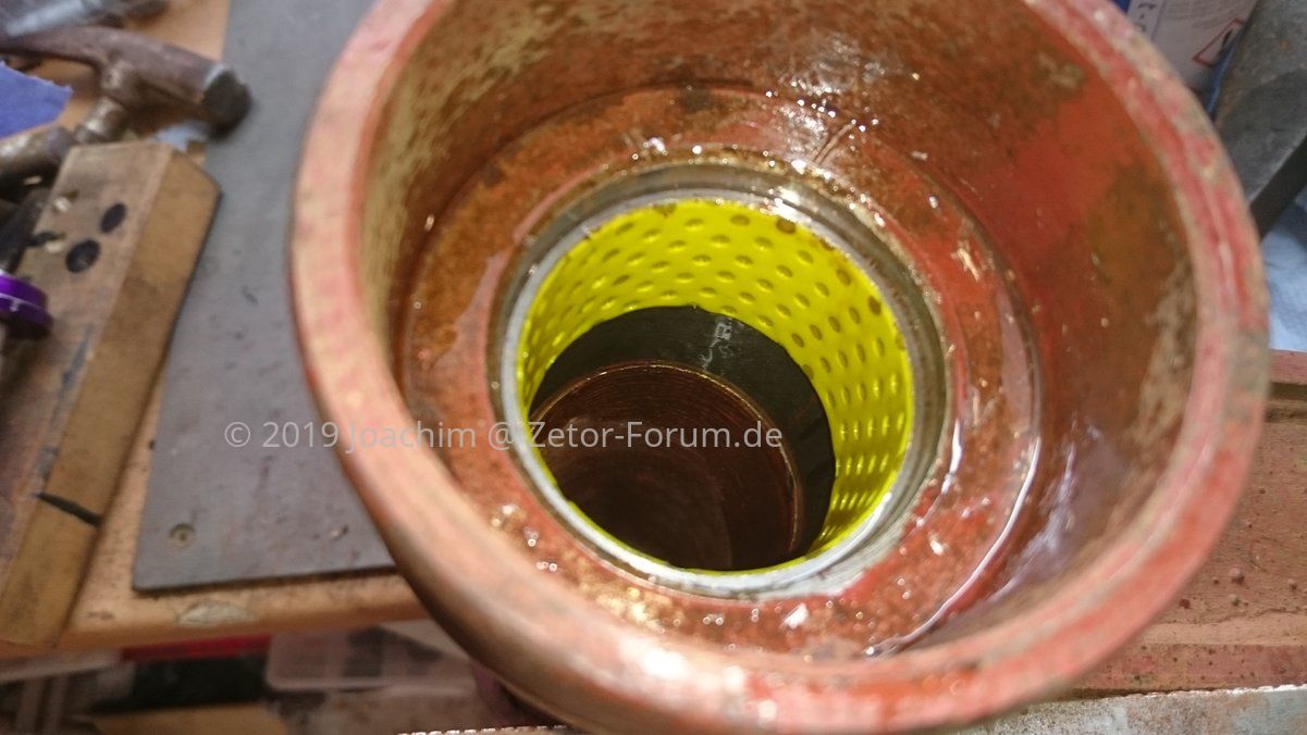

Einsetzen der Buchsen dann nur mit Eintreibwerkzeug und drauf achten die Schmiernippel frei zu halten, sowei auf Sauberkeit achten.
Alternativ zum Eintreiber kann man auch selbst ein Einzugwerkzeug bauen, siehe mein Zetor
2011 Thema. Aber die Eintreibersätze gibt es bei Ebay für kleines Geld.
