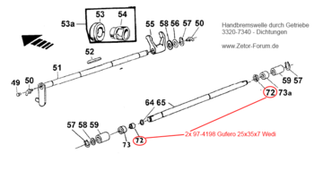

So, hab von Dirk nun einen ETK für den 5340 von 1996 geliehen und da sind diese beiden Abbildungen drinnen:
file.php
und
file.php
Jetzt kann nur noch Florians Foto für Aufklärung sorgen. ;)

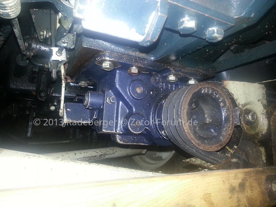

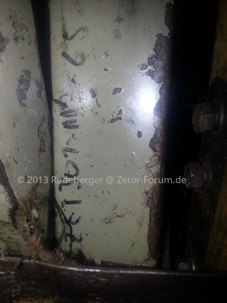

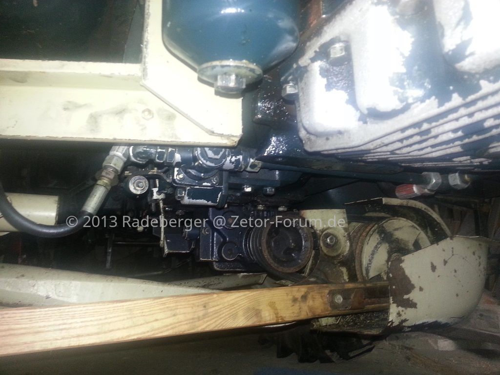

Anbei meine Bilder ich hoffe sie sind etwas geworden.
Linke Seite in Fahrtrichtung von der Seite
Linke Seite in Fahrtrichtung von unten
Rechte Seite in Fahrtrichtung von unten

Jetzt muss ich nochmal fragen - erstes Foto, am Hebel den du der Zapfwellenkupplung zuschreibst... ist da oberhalb der Welle, an diesem! Hebel noch was dran? Hebel + Rundeisen nach vorn in Fahrtrichtung?
Wenn nein, dann hätte er tatsächlich keine Getriebebremse, wenn ja, dann hat er ne Getriebebremse wovon ich jetzt ausgehen würde.
Dann würde das Bild
file.php
nämlich passen und David hätte auch Recht, das die 92er Serie der 5340er die Getriebebremse noch hatten. (Nummern 66-68 aufm Bild)
An die Nummer 63 und 72 kommst du rann, wenn du die Hebel abziehst - beim Zapfwellen/Getriebebremsenhebel (60) aufpassen, beim abziehen nicht verdrehen, nicht das dir die Getriebebremse nach hinten überkippt. Solang die sich nach vorn gegen das Zahnrad lehnt ist alles ok. ;)
Hast du den Hebel raus, kannst du schon mal den Wellendichtring 72 wechseln. Die Nummer 63 solltest du nun auch erreichen, die dürfte im Getriebegehäuse stecken. Mit nem Schraubendreher einfach heraus hebeln und einen neuen rein.
Wie es sich mit der 72 auf der rechten Seite verhält sagt dir besser David - da hab ich noch keine Erfahrungen sammeln dürfen. ;)
Ach ja - Öl ablassen nicht vergessen. :D
Macht sich bei dir freilich alles recht bescheiden, weil der Luftkessel, die Baterie usw. alles im Weg hängen. Da wirst du von unten ran müssen...

Die serie 3320- 7340 hats in sich , die ersten modele hatten auch die hydraulikpumpe noch im Getriebekasten wie beim 5211- 7745 ende 96 anfang 97 gab es sie mit Motorgebundenner hydraulikpumpe .
Die Welle kannst du ohne bedenken einfach raus ziehen aber erst öl ablassen

@Florian
Ich weis, du kommst schlecht ran - aber kannst du mal versuchen über den Druckluftbehälter hinweg die Welle/den Hebel zu fotografieren? :oops
Zetor5340
3.12.2012
Das versuche ich morgen zu tun. Bei der reperatur kommt Rad und Luftkessel auf alle Falle runter.

Guten abend :D
Ja der hat keine Getriebebremse mehr , schau mal richtig auf die bilder den siehst du das
Mfg David
17.956
... also dann doch:
Dann sind das nur die 2 Wellendichtringe - ist ja dann kein Akt. :ok:
