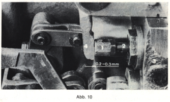

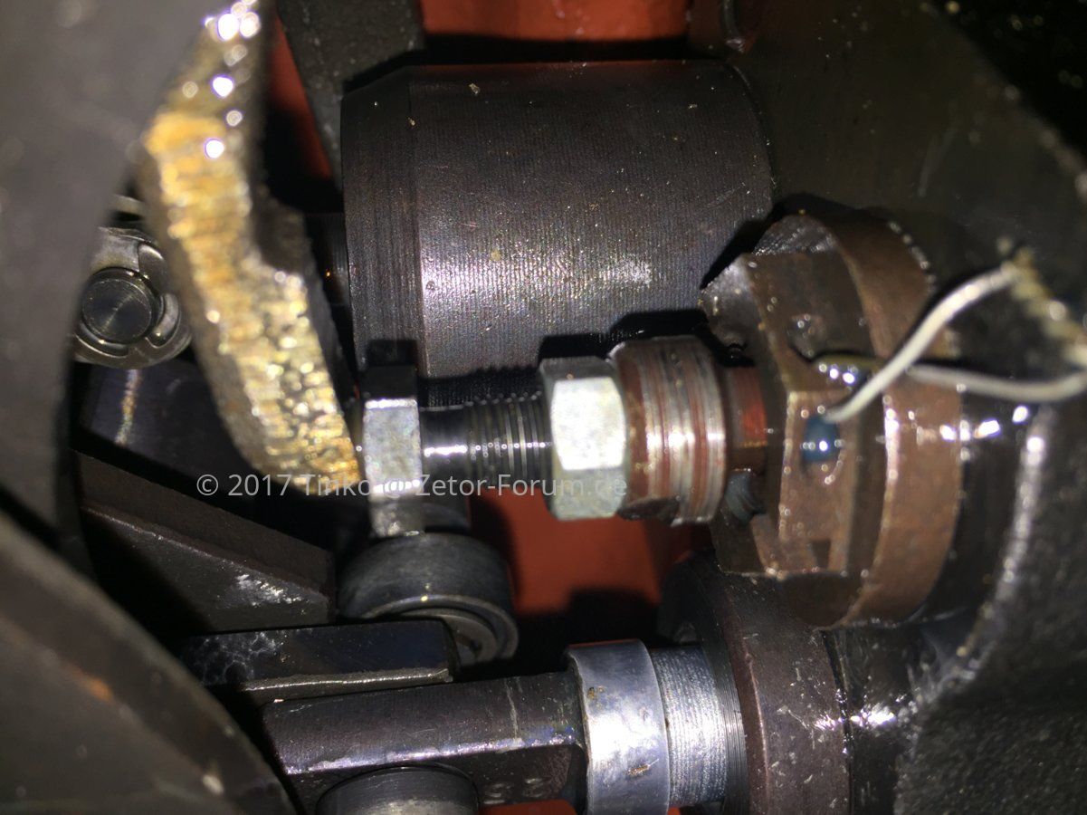

Hallo, sind bei und haben Problem . Wie wird diese Schraube eingestellt ???
2D51794A-E986-4CDF-ACD0-5CBC82EC1798.jpeg E98F5054-0493-46C9-9767-1A0F857AE0D7.jpeg
Verklemmt sich
18.175

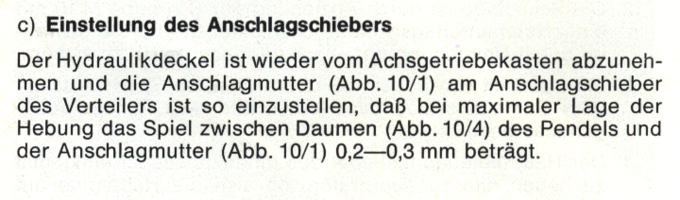

Lagehebel der Hubhydraulik auf ausheben und zwar bis Anschlag stellen und dann stellt ihr die Schraube (2) so ein, das zwischen Schraubenkopf/Anschlag (1) und Hebel (4) 0,2 bis 0,3mm Spiel besteht.
Zitat aus dem Zetormatik Handbuch:

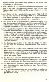

Einstellung der Lageregelung:
Die Kraftregelung wäre dann noch separat erklärt, aber denke mal die ist hier nicht nötig.
Aber irgendwie steht der komisch... :denk2:
Bei meinem 5011 schaut es da so aus:
Und bei Antons 5011 so:
Beim Neuteil schauts so aus - allerdings weicht das generell ein wenig vom Original ab, funktioniert aber tadellos. :)
Also beide eher recht weit drinnen. Wirklich perfekt steht der Hebel zur Schraube übrigens bei keinem, den ich bisher offen gesehen habe. Aber verklemmen sollte er sich freilich nicht.

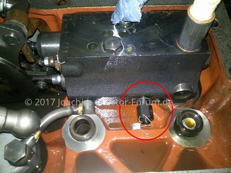

Beim abdrücken mit Luft, kam Luft immer aus dem Loch neben dem unteren Sicherheitsventil ? Ist ok?
18.175
Also mein Hubwerk hält 1A oben und da kam dort auch n bisl Öl raus. Je nach Stellung der Hebel ist das denke ich mal normal. Die Bohrung ist schließlich nicht zum Spaß offen.
Bei mir und mein Hubwerk sinkt nicht ab.
Das kleine Druckbegrenzungsventil ist das Gegenschlupfventil, auf 40 bar +/- 10 bar eingestellt.

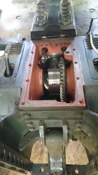

Hallo, haben jetzt den Steuerblock auseinander genommen. Es war aber nichts zu sehen alle O.k.
Hier mal eine Möglichkeit den Kolben einzuführen.

18.175
Da hätte ich schon n bisl Angst, die Dichtlippe zu beschädigen. :denk2:
An der Schraublasche...
Kolbenringspannbänder bekommst du schon ab 5-9 Euro. Wenn man ne gescheite Größe auswählt, dann geht der dank Vetstellbarkeit für den Kraftheber, Kompressor und Motorkolben.
Vorteil - der ist innen schön glatt.
Aber dein Tipp ist zumindest ne gute Notlösung, wenn man nichts anderes da hat. :like :)
