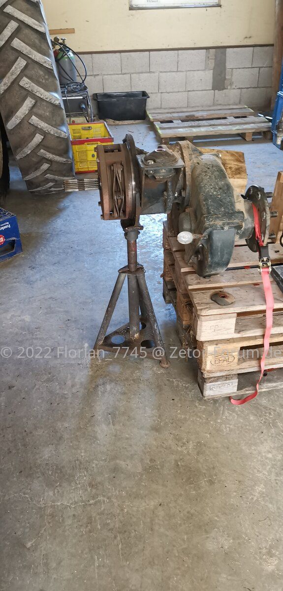

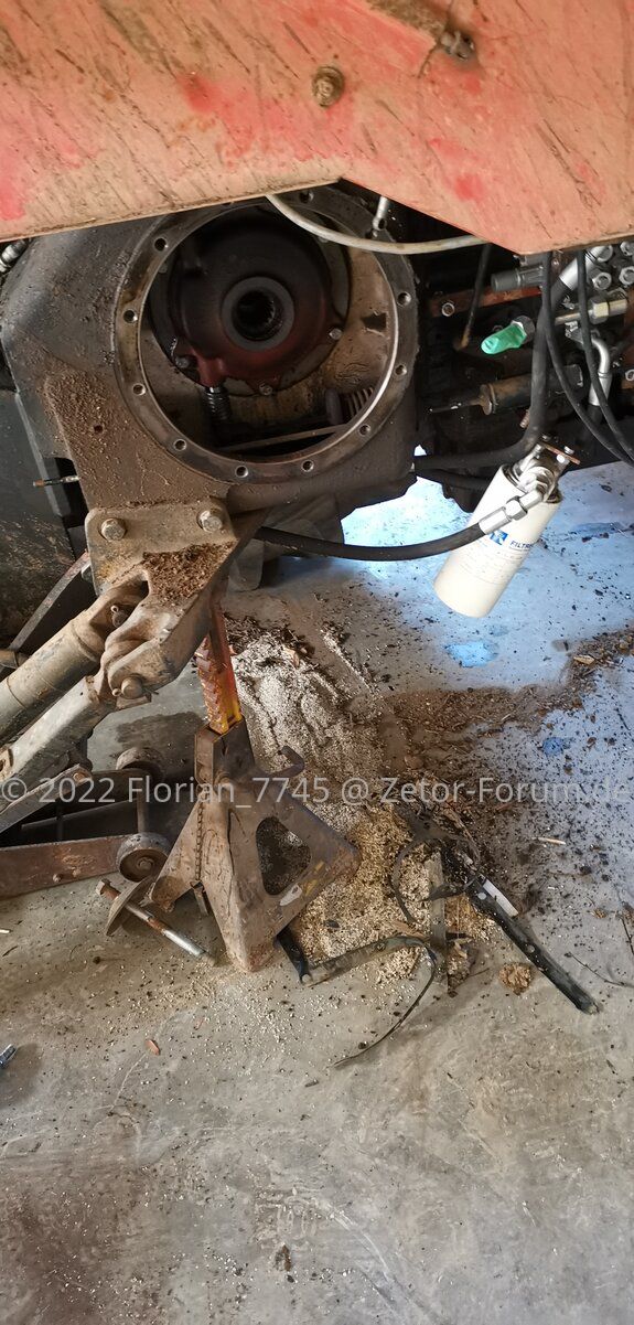

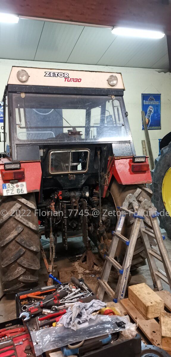

Was macht man an Ostern?
Richtig die Zeit nutzen und schrauben :ironie
Kurz um, die Bremse rechts musste noch gemacht werden und natürlich den Bock wieder zusammenbauen.
Es gab keine weiteren Baustellen mehr.
Bilder sprechen für sich
Zum Thema Diff Reparatur, man kann das Diff über die linke Seite zerlegen und raus holen. Der Hydraulikblock muss nur runter wenn das Lager neu ein gemessen werden muss. Das hab ich nicht gemacht da ich hier die alte Dichtung wieder verwendet habe(vergessen zu bestellen)
