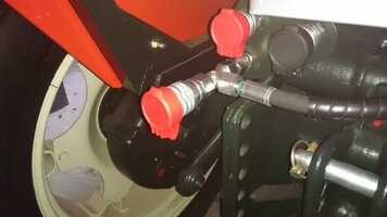

Ich plane ja schon des längeren die Geätebetätigung am Frontlader auf hydraulisch umzurüsten.
Angenommen ich installiere ein zusätzliches Steuergerät (1xEW 1xDW) und stelle den Hebel für den Außenkreis fest auf fördern, kann ich dann den zweiten Anschluss (links mit der roten Kappe als drucklosen Rücklauf verwenden?
Das ist möglich, aber du hast halt weniger Liter zur Verfügung.
Bau lieber den Deckel um und dann ein Frontlader Steuergerät ein

Ich brauche nur 1xDW, die Hubzylinder sind EW. Da muss ich dann den zweiten Ausgang vom DW Anschluss blind legen?
Wie schon gesagt, den Umbau des Deckels traue ich mir nicht zu selber zu machen.
Weiter brauche ich hinten auch noch 1xDW und 1xEW für meinen Kipper. Da kam mir gerade die Idee, warum für hinten nicht ein zweites Zusatzsteuergerät verbauen und dieses mit der Druckweiterleitung von vorne zu speisen?
Nein - es wird nie ein echter Druckloser Anschluss werden. Wenn du Drucklos brauchst, geh direkt ans Getriebe ran, am besten etwas unterhalb des Ölspiegels. Das hinten muss immer durch den Steuerblock zurück und hat die gleichen Leitungsdurchmesser wie die Druckleitung - das ergibt per se keinen Drucklosen Rücklauf, denn der sollte einen größeren Innendurchmesser und Durchfluss aufweisen um das Öl rück zu wirklich Druckfrei fließen zu lassen.
ja - und? blindstopfen drauf, fertig. Und später ggf. vielleicht doch noch verwenden. ;)
Dann machs wie ich es derzeit gemacht habe. Druckanschluss vom orig. Steuerblock zum Frontladersteuergerät (Link von Florian) und von dem einfachen Rücklauf mit größerem Rohrinnendurchmesser direkt ans Schaltgetriebe seitlich unterhalb des Ölspiegels um aufschäumen zu verhindern. Fertig.
Bitte nicht steinigen: Gibt es da einen fertigen Anschluss/Schraube? Oder soll ich die Ablassschraube verwenden?
@Florian 200km südlich von dir, wenn du der A3 folgst, kurz vor Regensburg
Ich hab die Ablassschraube verwendet.

    Rücklauf
    ... am Ablass weiter vorn unterm Schaltgetriebe (nicht am Ausgleichgetriebe) nicht mehr an der Ablassöffnung.
    Aktuell habe ich zwar auch dort den Rücklauf dran, aber der wird eigentlich zu sehr reduziert sowohl für den Rückfluss wie auch beim ablassen.
    Es ist dicht, aber vom Fluss her suboptimal und im Forst abrissgefährdet.
    Besser wäre mMn. die Platte von der Mähwerksantriebsöffnung entsprechend abzunehmen, zu bohren und dort mit einem großvolumigem Bogenstück den Rücklauf anschließen. Die Platte hat ca. 6mm Dicke, kann man ne Schottverschraubung nehmen oder sogar direkt rein schrauben. Und wenns schief geht... es war nur ne gerade Stahlplatte. ;)
    Vorlauf
    ... quick and dirty wie bisher - es geht, aber ja es nervt dann immer den Außenkreishebel hinten fest zu stellen und gut fürs Steuerventil im orig. Steuerblock ist das auf Dauer wohl auch nicht.

    Rücklauf
    wie zuvor beschrieben bei A
    Vorlauf
    Umbau wie im Lexikon damals von Alex und mir beschrieben, also den Deckel umbauen. Richtig gemacht ist das die beste Lösung.
    Nachteil:
    - man muss dann aber ein externes Steuergerät mit DWL (Druckweiterleitung) verwenden
    - statt 2 eben 3 Hydraulikleitungen verlegen
    Vorteil:
    + technisch die sauberste Lösung
    + volle parallelbenutzbarkeit des originalen Steuerblocks, als mehr Hydraulikanschlüsse und Möglichkeiten.
