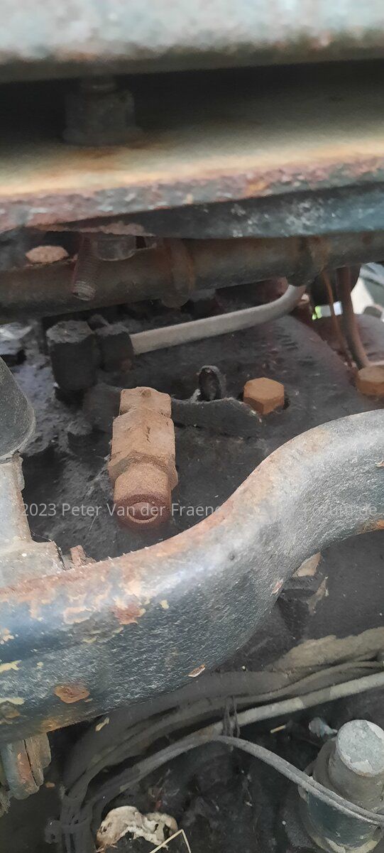

hallo ich habe einen 6748 mit diesen anschlüssen montiert. Ich habe sie noch nicht gebraucht, freue mich aber darauf, einen Schlegelmäher daran anzuschließen. was sind diese jetzt installiert?
wozu ist diese verrostete verbindung unter dem sitz? Öl nachfüllen?

Das ist eigendlich der DL (druckloser Rücklauf)
Die anderen beiden sind Außenkreis 1 und 2.
Den DL wirst du brauchen wenn du einen hydr. Motor betreibst
18.195
... oder Frontlader als Rücklauf.
18.195
Nein - kam erst mit der Serie Zetor 5211- 7245.
Es gibt aber auch andere Wege das umzusetzen, auch bei den älteren. :)

Ja, bei mir ist das FL-Steuergerät auch auf 1 und 2 geklemmt, da der DL vom Vorbesitzer weggepfuscht wurde.
Funktioniert auch, nur so geht halt der Rücklauf nicht übern Filter
18.195
... oder wie bei mir - Rücklauf direkt ins Getriebe und Vorlauf am Anschluss 1 oder 2 hinten. Nen richtigen Rücklauffilter hat der 5011 ja kaum (nur n Sieb mit Magnet) - das ist bei/ab 5211 schon besser als Nebenstromfilter ausgelegt.
