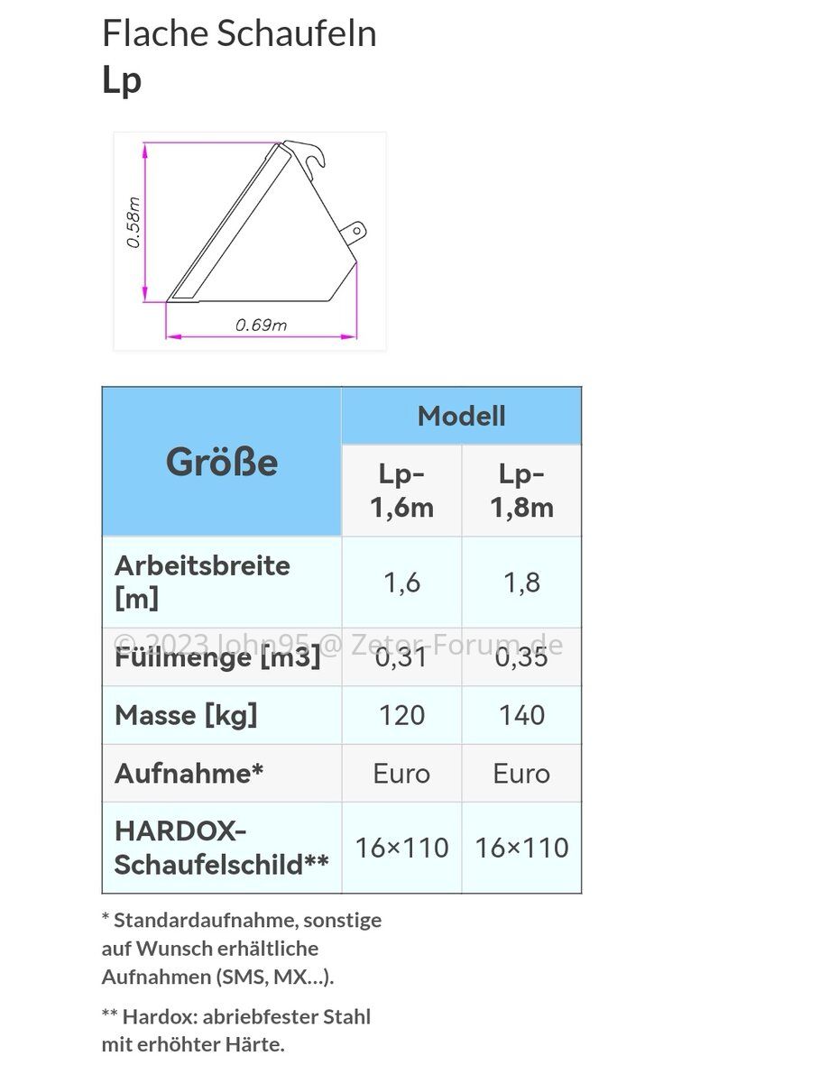

Nach langem hin und her haben wir nun einen Hydrometal At5 Plus mit Schaufel bestellt bei Behrens-Stapler.de.
Haben ewig gerätselt welches Anbaugerät wir für richtig halten und sind zum Entschluss gekommen das es eine Lp Schaufel wird mit 1.60m

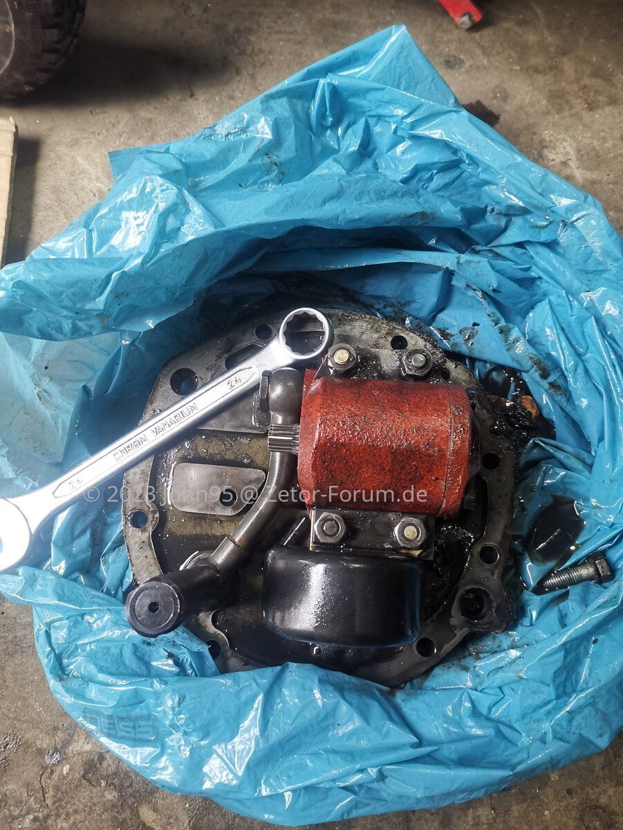

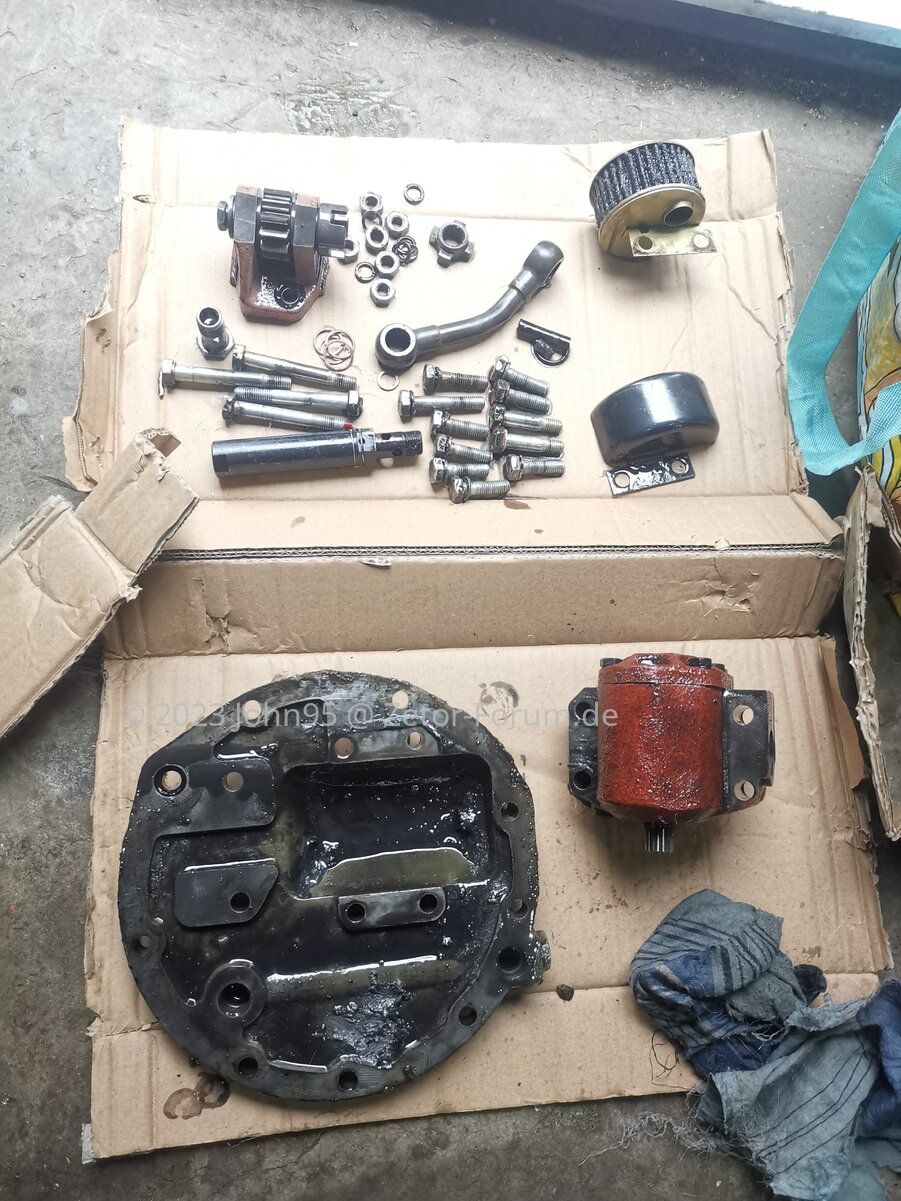

Meine gestrige abendliche Ausbeute ;)für gutes Geld.
Pumpendeckel +Innereien und nen Hydrauliktank für die Lenkhilfe.
Jemand Interesse an Teile?
Ersatzteilspender ist schon was feines, am liebsten hätte ich ihn komplett mitgenommen. :lala:zufrieden2

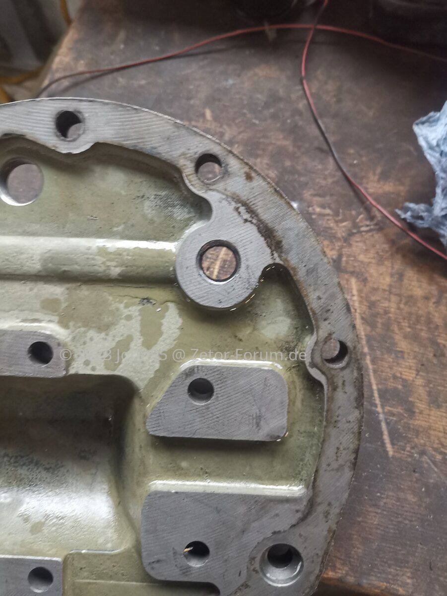

Während meiner Pausenzeit ging es fleißig weiter, dass Abstandsblech ist nun fertig.
Währenddessen habe ich eine Madenschraube bestellt.
Falls jemand den Pumpendeckel umbauen möchte weis er gleich welche man brauch. ;)
Nicht vergessen ihr braucht M16x1,5 und M18x1, 5 Gewindeschneider.

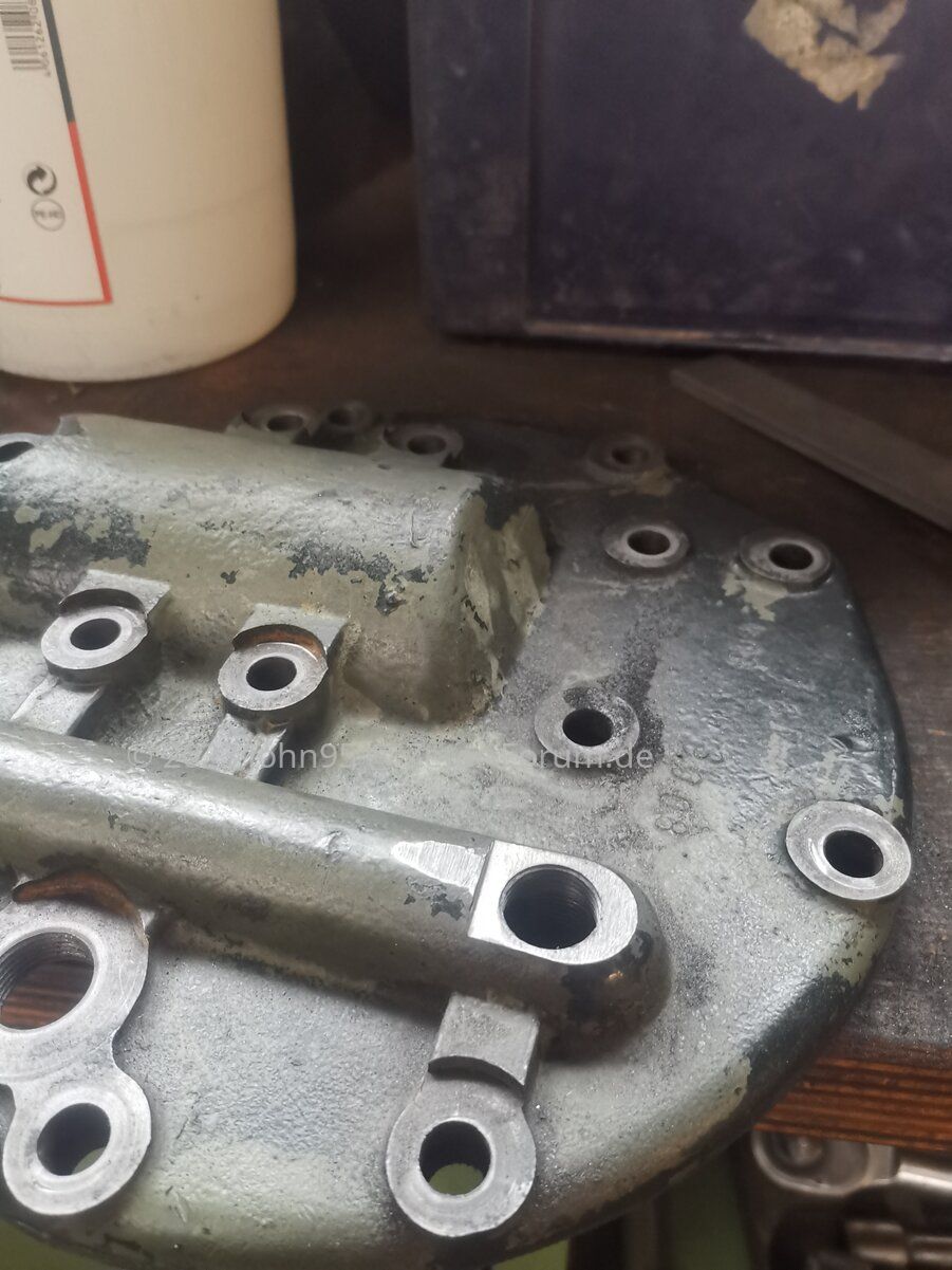

Das Loch vom Pumpendeckel habe ich bereits gebohrt.
Gewinde wurde nun geschnitten und die Runde Fläche habe ich begradigt damit der Einschraubstutzen besser aufliegt.
Danke an @Florian_7745 für die Tipps! :like

Falls jemand die Bohrung durchführen will, kann euch raten fangt mit nem 3mm Bohrer an, dannach bin ich Etappenweise mit den Bohrerdurchmesser höher gegangen (3,4,5,6,7,8,9-16,5mm).
Achtung Kernlochbohrer Durchmesser bei Metrisches Gewinde (M18) sind 15,5mm aber IHR MÜSST FEINGEWINDE SCHNEIDEN ALSO 16,5MM bei M18.
Also lieber einmal mehr das Internet nutzen und nach schauen... ;)
Habe heute M16x1,5 FEINGEWINDE geschnitten und die Madenschraube mit Loctite Mittelfest ein geklebt.
Hat super gepasst und bin froh das der Deckel heile blieb, obwohl das Bohren ab und zu eine schwitzige Angelegenheit war, da ich öfters dachte das ich mein Gewinde versaue.

Das Bild sieht komisch aus, falls jemand denkt das Gewinde hat ein weg.
Nein alles heile, heile.... ^^
Habe nach dem einfügen der Madenschraube nochmal nach geschnitten. ;)

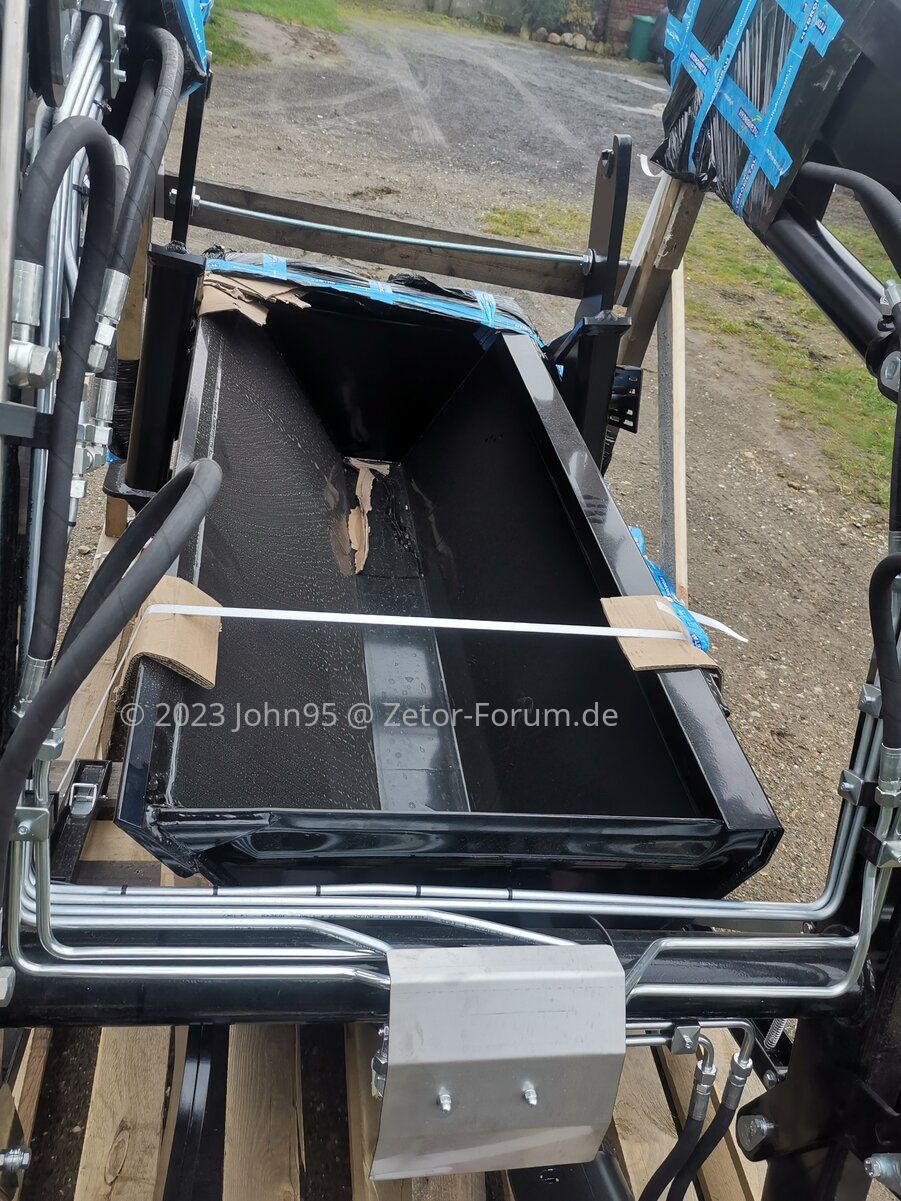

Der Osterhase war heute nochmal fleißig, denn unser Hydrometal At5 Plus Frontlader ist gekommen mit der 1.60m LP Schaufel. :Yahoo!:

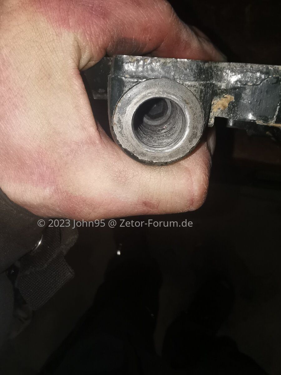

Habe aber eine dringende Frage an euch, wie habt ihr Kugelkopf vom Lenkhilfezylinder gelöst bekommen?
Hier ein paar Bilder!
Gruß John :)
In den nächsten Tagen kommen noch paar Bilder, werde versuchen alles zsm zufassen was ihr an Werkzeug braucht und was für Zubehör wie Bohrer Größen etc.

Trenngabel für Gelenkköpfe. Sowas z.B.
... weil von hinten kommst bei dem ja nicht gescheit ran und die Manschette ist eh schon hinüber. Aber ja, der Gelenkkopf an der Stelle ist immer Sackgang bei der Demontage.
Und noch mal Glückwunsch zum Neuerwerb! :)
