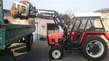

Ich habe mir damals die Multifunktionsschaufel von Hydrometal mit bestellt, die ist glaube ich 1,50m breit
Mit der kannst du so gut wie alles machen .

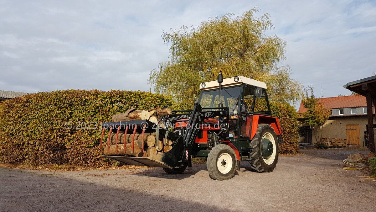

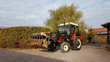

Normale Schaufel oder Greifschaufel wie Marvin schon zeigte - die ist extrem universell und nicht zu schwer. Die Klappschaufeln sind meist alleine schon recht schwer.
Mit der Schaufel kann man auch Bauschutt problemlos laden, aber auch Holz sogar Stämme greifen. Gut geht auch Buschwerk greifen und natürlich Mist laden... Find die schon sehr universell und damit lohnend. Im Winter schieb ich damit mein bisschen Schnee und etwas planiert hab ich damit auch schon. Mit Gefühl geht das so leidlich auch damit. :cool:
