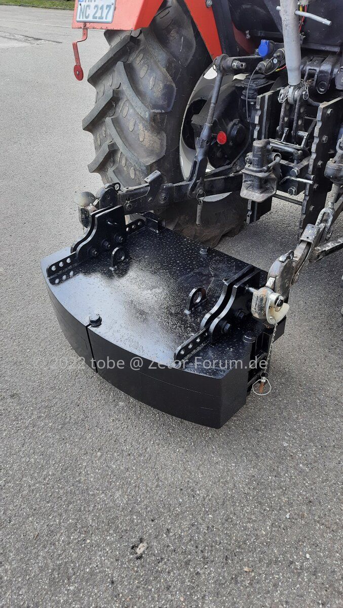

Habe bei mir im Betrieb ein günstiges kontergewicht bekommen von Mulag wo an einem unimog dran war. Ich fand es optimal da ich damit noch einen Anhänger mitnehmen kann das Gewicht liegt laut Typenschild bei 1050kg sollte also ausreichen um die Vorderachse bei laderarbeiten zu entlasten

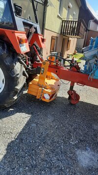

Hier habe ich erstmal getestet ob der Abstand zum stüzrad ausreicht

Sieht gut aus, aber enge kurven fahren wird so schwer, würde versuchen die Aufnahme noch etwas zu optimieren.

Ich würde versuchen die Koppelpunkte noch tiefer zu bekommen, eventuell seitlicher um die Unterlenker nicht angehoben haben zu müssen. Ok, solange das Hubwerk dicht ist, aber wenn mal nicht mehr... wirds unschön beim fahren sonst.
Aber generell - echt gute Lösung, würde das gern dann noch mal mit Anhänger dran sehen wollen.
