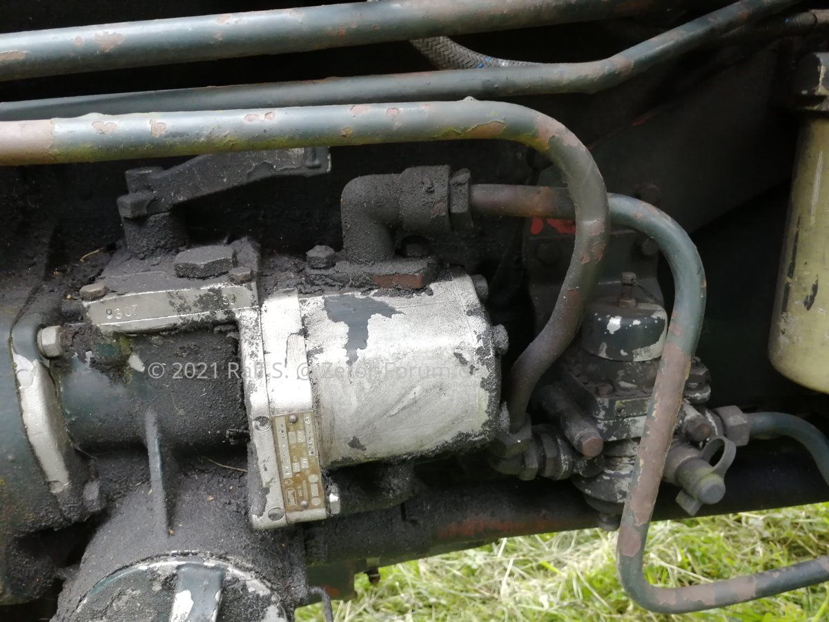

Halle Joachim,
so, habe mal Fotos gemacht. So wie ich es sehe geht von der Hydraulikpumpe eine Leitung direkt zum Fronladersteuergerät, von dort geht eine Leitung an den Hydraulikdeckel und eine Leitung an den Deckel unter der Hinterachse. Vermute mal das er dann wohl Druckweiterleitung haben müsste, oder?

Hallo Joachim,
laut Ersatzteilkatalog sitzt im Deckel unter der Hinterachse ein Sicherheitventil (Ersatzteil.-Nr.:53.421.901). Wenn dieses defekt ist habe ich wohl nicht genug power am Kraftheber, oder? Kennst Du die Ersatzteilnummer bzw. eine entsprechende? Finde sie nirgends!
Zur Prüfung muss ich die Leitung von der Hydraulikpumpe mit der Leitung vom Druckweiterleitungsanschluss wohl verbinden, um auszuschließen, dass es am Frontlader-Steuergerät liegt oder?

Prinzipiell sollte die Pumpe ein (1) Hauptdruckbegrenzungsventil haben und dann hast du noch eines am Frontladersteuergerät und ggf. eines am internen Steuergerät und am internen Hubzylinder der heckhydraulik.
Wenn das Hauptventil undicht wäre, dürfte der Hublader auch nicht mehr heben, da das Hauptdruckbegrenzungsventil zwischen Pumpe und Steuerventilen sitzen sollte.
Interessant wäre erstmal das Baujahr deines 6340, denn der 6340 bekam 1 oder 2 Modellpflegen in seiner Bauzeit mit entsprechenden Änderungen.
Ich hab zum 6340 in verschiedenen Jahrgängen der ETKs 3 verschiedene DBVs gefunden... 2 davon sind nicht mehr lieferbar. Ich würde das auch erstmal messen lassen und ggf. schauen ob man es nachjustieren oder reinigen kann.

Nein, das Frontlader Steuergerät wird direkt von der Pumpe versorgt und geht von dort dann in den Deckel unter der Hinterachse (Haupt-DBV).
Getriebeölwechsel wäre ja auch mal schön:rolleyes:
Das Frontladersteuergerät hängt also noch vor dem Haupt-Druckbegrenzungsventil? OK...
