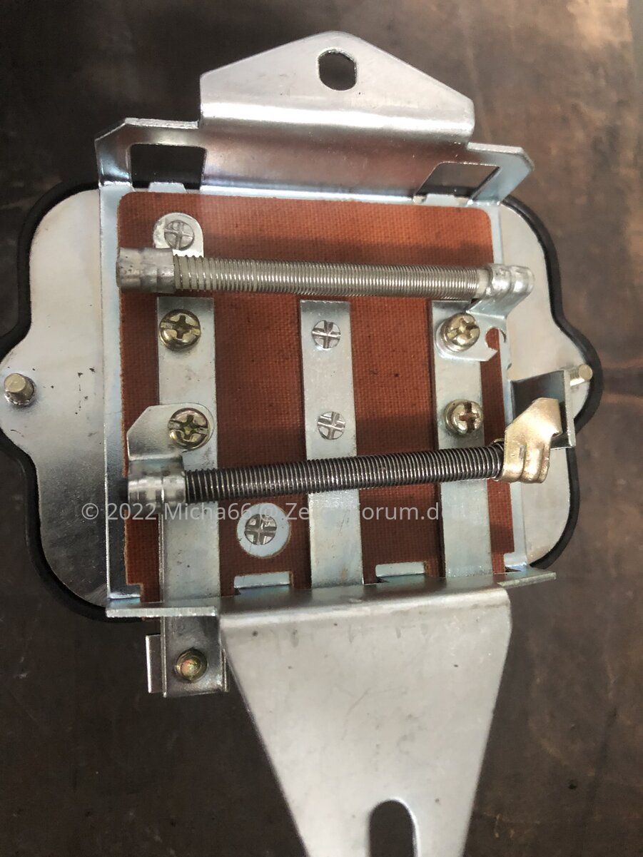

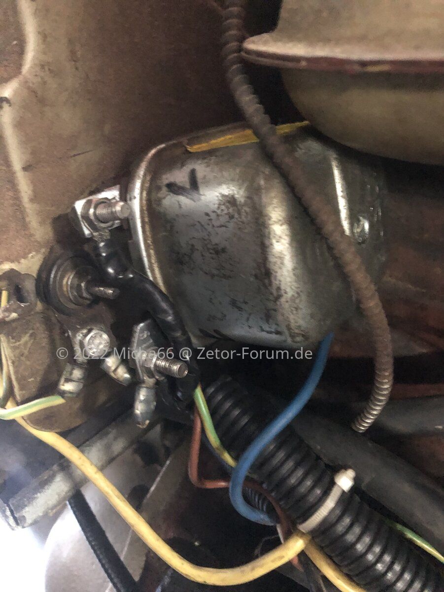

Hallo, ich wollte mal eben schnell bei meinem 3011 meine Alte Lichtmaschine gegen ein Neuteil aus Polen erneuern bin aber mit meinem Latein am Ende.
Die Anschlüsse haben aber auch überhaupt nichts mit den alten zu tun. Eingebaut müsste auch eine Gleichstrom Lichtmaschine sein, der verbaute Regler ist von Bosch.
Die Bezeichnung der Anschlüsse am neuen Regler von links 16-19-18
An der Lichtmaschine 10 und 18 bzw an der Rückseite noch ein Anschluss bei dem ich aber auf Masse tippen würde.
Da bei geringer Drehzahl meine Kontrolllampe leuchtet und ich an den alten Teilen nicht unnötig rumbasteln wollte erschien mir ein Wechsel für die beste Lösung. Es wäre ein Traum wenn mir jemand sage könnte welche Kabel auf den richtigen Anschluss kommen.

Hallo Michael,
die Umschlüsselung ist wie folgt: D-16, B-19, M-18 (Angaben stammen aus dem Netz, daher ohne Gewähr)

Ja Danke :ok: da habe ich natürlich als erstes geschaut aber leider sind meine Anschlussbezeichnungen nicht dabe.
Hallo Michael,

Original war da PAL drin, niemals Bosch.
Und den PAL Laderegler gibts doch noch... einfach anhand der Teilekatalog Nummer zu finden...
Leistung der Lima passt - sind halt auch wieder nur die 150 Watt...
