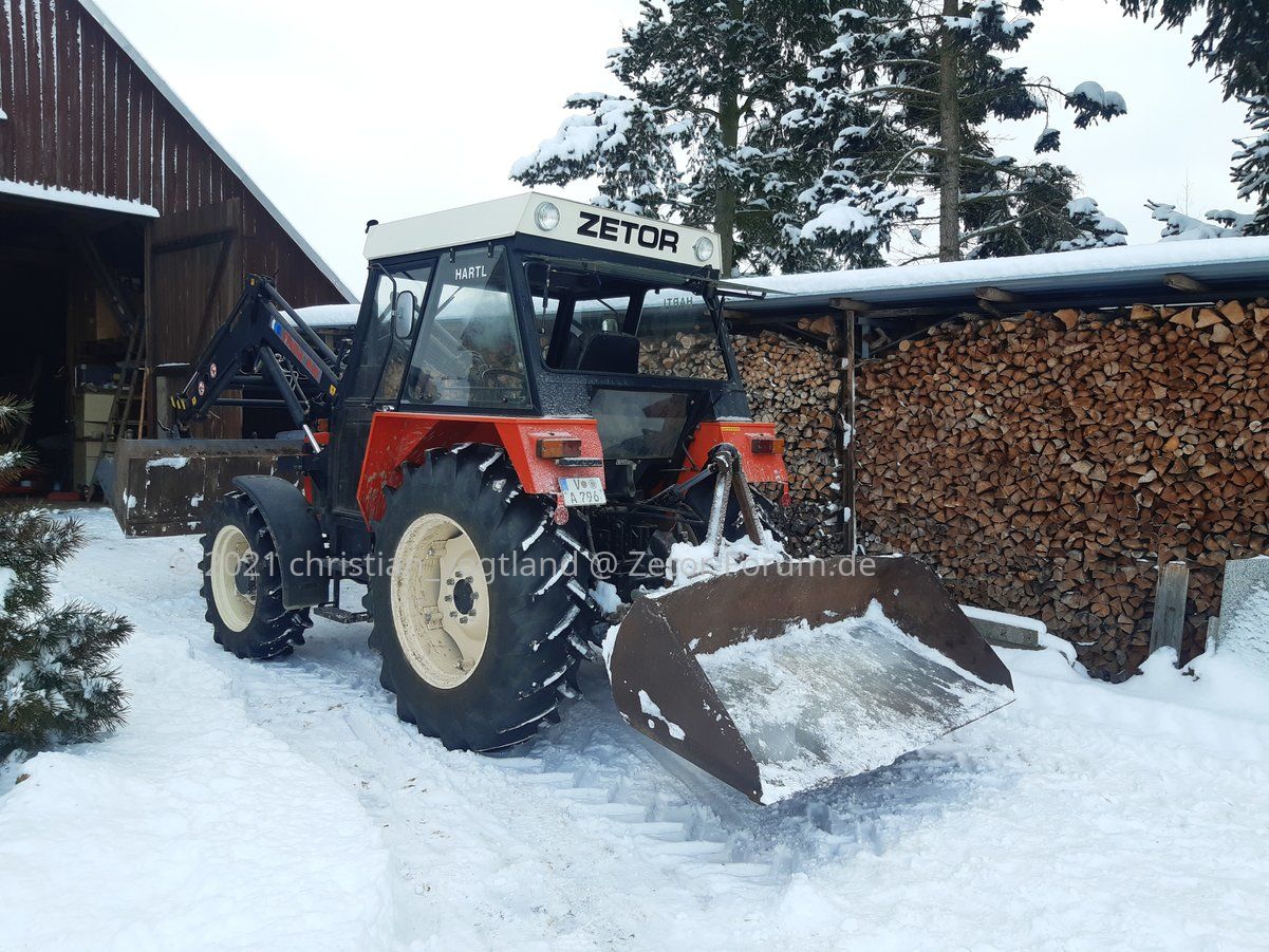

Ich habe heute mal versucht mit der heckwanne den lockeren Schnee etwas anzudrücken damit man dann selbst ne loipe ziehen kann.
Das ging mehr schlecht als recht.
Ein loipenspurgerät hat vermutlich niemand zu verschenken?

Schraub doch einfach Holzstückchen in der Form der Loipe drunter oder dahinter.
17.956
Würde ich auch denken und dann nen optimalen Anstellwinkel finden das es nicht aufstaut.

Naja, das haben wir alles schon gemacht.
Auch alte Abfahrtsski abgeschnitten usw, so richtig will uns das nicht gelingen das es unseren Ansprüchen genügt.
Gut, die Messlatte liegt hier im Vogtland mit dem gespurten Loipen schon hoch....

Guck mal: http://motor-schlitten.de/loipenspurer.htm
Anschauen, und für privat sich nachbauen. Die Leupenformer sind schon simpel, hier sieht man die mal wie sie auszusehen haben. Im Tiefschnee wird es dennoch eine Walze oder ähnliches brauchen, um die Vorbereitung sauber hinzubekommen. Dazu sollten die Leupenformer vermutlich wie ein Anhänger am Traktor hängen um Kurven sauber zu formen.
Aber alles nur vermuten/raten. :)

Hallo, beteilige mich auch mal an der Loipen Diskussion. Ginge vielleicht Zwei Lenkrollen mit geradem Profil unter die Heckwanne und dann ordentlich Gewicht rein, die Lenkrollen um eine schöne Kurve zu bekommen.
