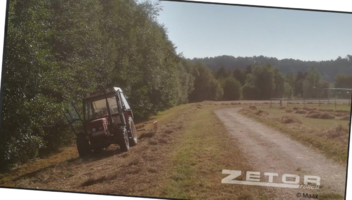

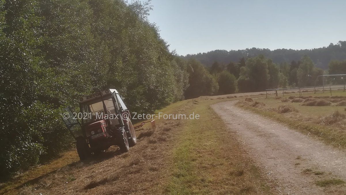

Der oben genannte 5211 ist der von mir, von dem ich mich nun trenne. Er hat Frontgewichte, Radgewichte und verhältnismäßig breite Reifen. Wenn man das will, kann man auch noch die Felgen hinten breiter schrauben und auch die Vorderachse verbreitern. Auch bei steilen Hanglagen hab ich bis jetzt keine Probleme gehabt. Klar, ich hab es mal geschafft meinen 5245 auf die Seite zu legen, aber selbst eine Pistenraupe hätte nicht anders abgeschnitten. Kenne einen in der Umgebung, der Doppelbereifung fürn Zetor verkauft, aber da Walzt man auch alles nur nieder.
Anbaugeräte stützen auch den Traktor (siehe Bild), Mähwerke natürlich noch mehr
Gruß Max

Könnte es sein, dass die Kamera bisl schräg gehalten wurde? :) ;) :D
