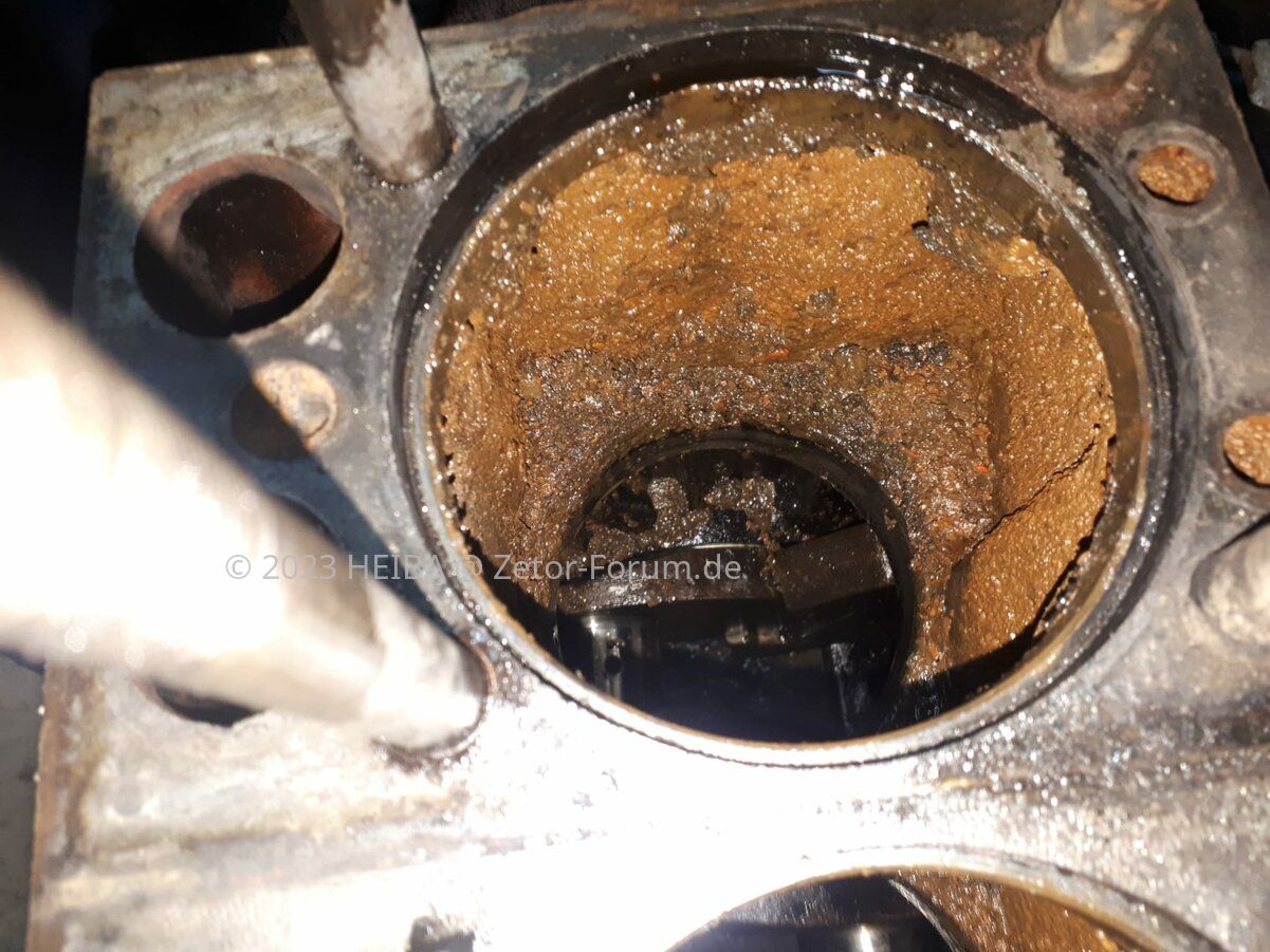

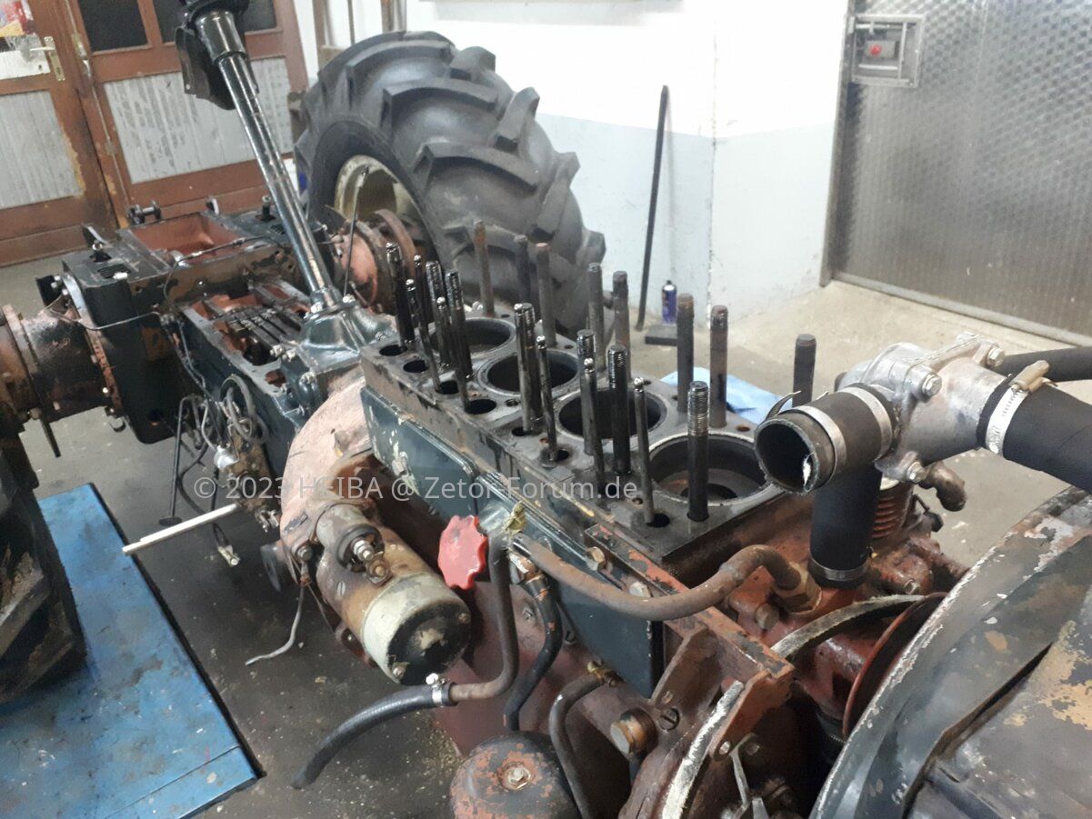

Ich möchte hier meinen Zetor 6011 vorstellen. Mein Vater hatte ihn 2021 von der Agrargenossenschaft mit Motorschaden gekauft. Der Traktor war nur im Anhängerbetrieb. Auf dem Acker musste er nicht schuften. Motorschaden kam nur weil jemand rumgespielt hatte damit er schneller fährt. Leider hatte der Vater nur eine Laufbuchse mit Kolben wechseln lassen. Ich musste nun den Krafthebezylinder tauschen, und dann habe ich mir gedacht ich mach gleich alles andere mit. Es hat sich schnell rausgestellt,dass dauert länger. Ich musste erst mal einen Ersatztraktor kaufen. Belarus MTS 82. (Ich liebe Zetor. einsteigen ,Verbrauch,Kabinenplatz ) Alle Teile habe ich bis jetzt bei Joachim geholt. Die Beratung ist einfach Top. Bis jetzt hatte er auch jedes Teil auf Lager. Die Lenkung und Vorderachse sind nun komplett überholt. Die Achsschenkel musste ich schon aufschweißen und ausfräsen. Der Motor ist nun auch fast komplett überholt. Das Getriebe ist auch wieder dicht. Danach geht es an die Bremsanlage mit Wellendichtringe!! und dann geht es weiter bis alles durchgeschaut und repariert ist. Danach hat er sich dann auch neuen Lack verdient.

Der Motor schaut innen aber wirklich auch schon derbe nach unterlassenem Kühlwasserwechsel aus (Rost). Bleibt da am Ball und macht den Wechsel alle 2-3 Jahre - der Motorblock wirds euch danken. :)
