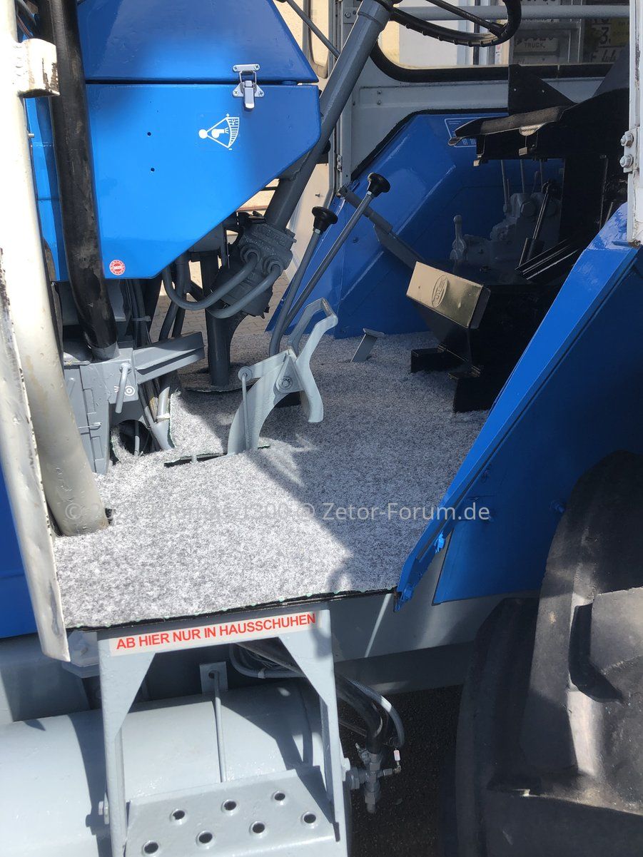

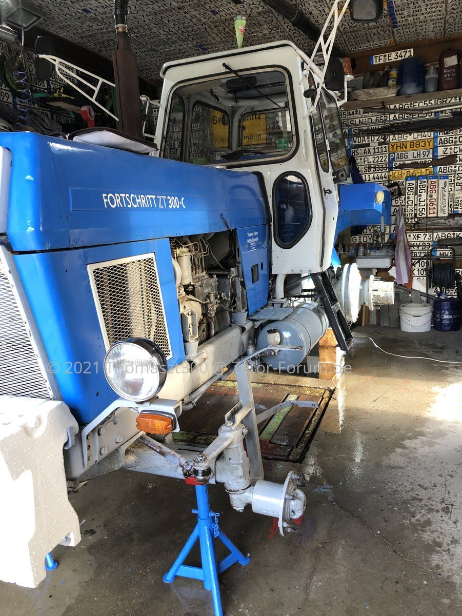

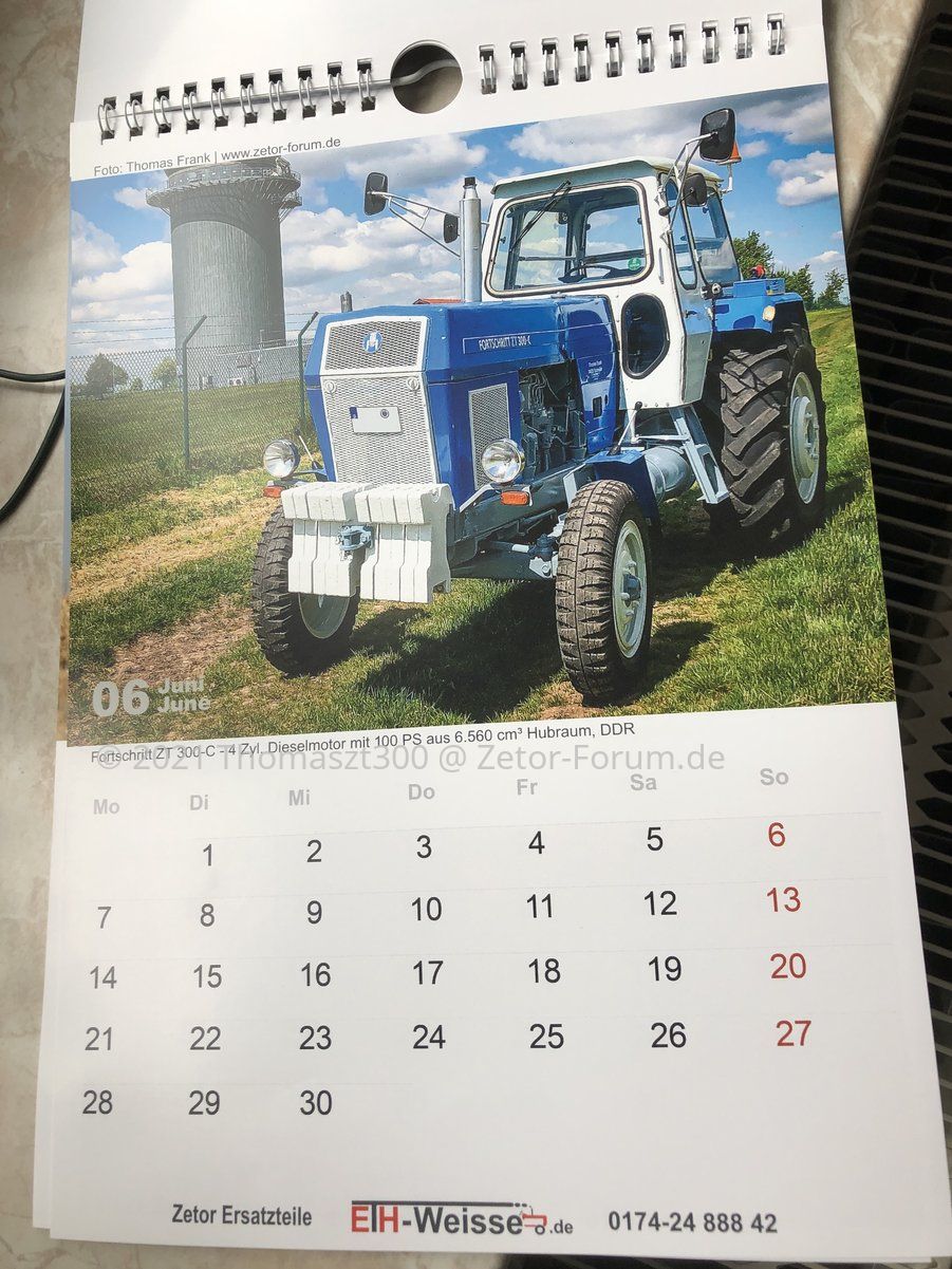

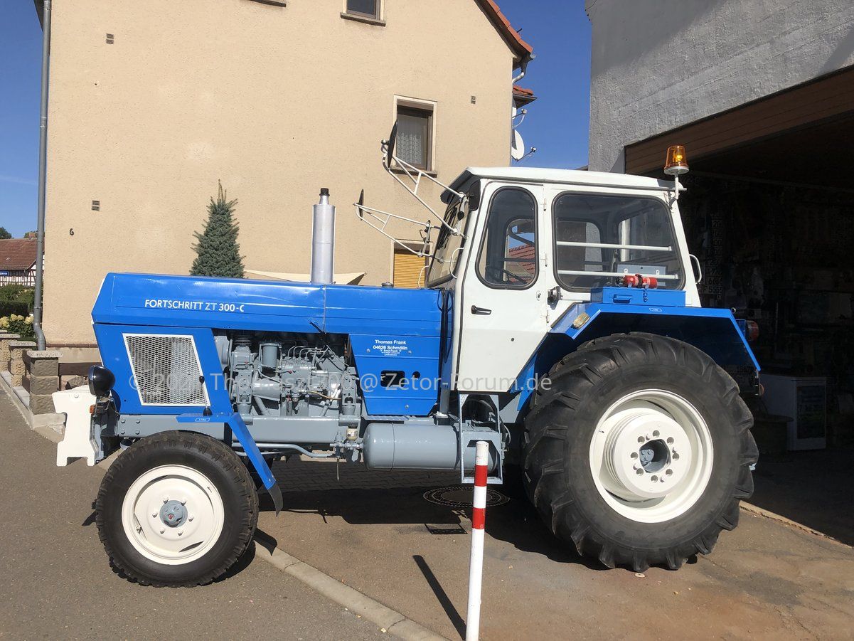

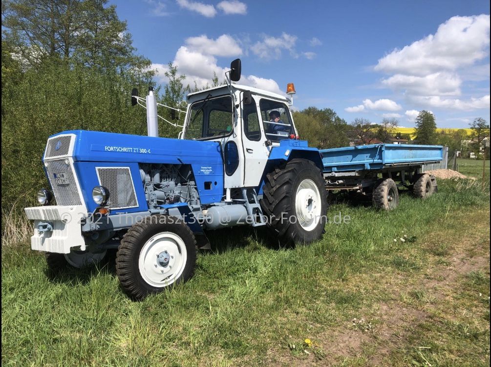

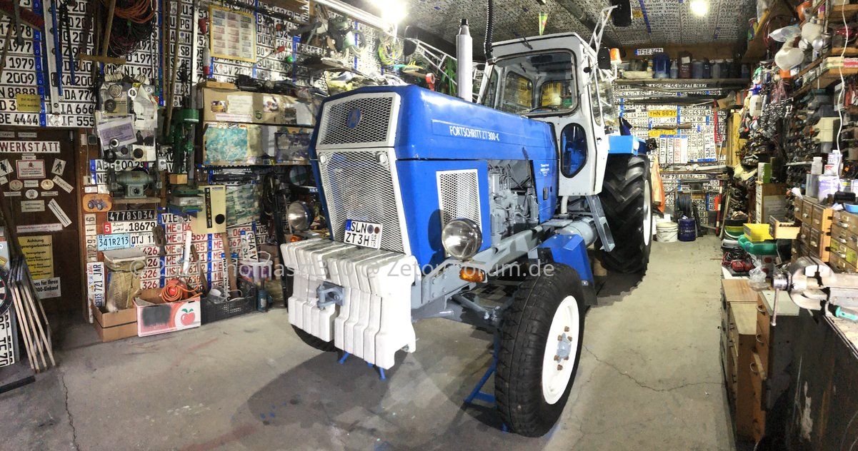

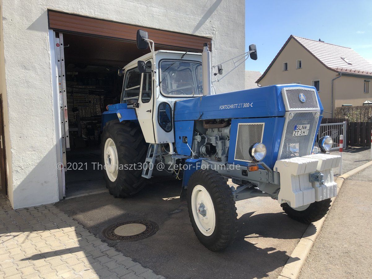

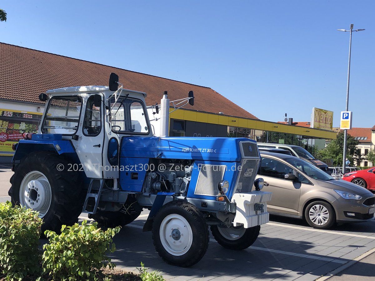

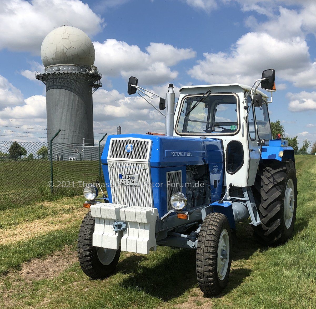

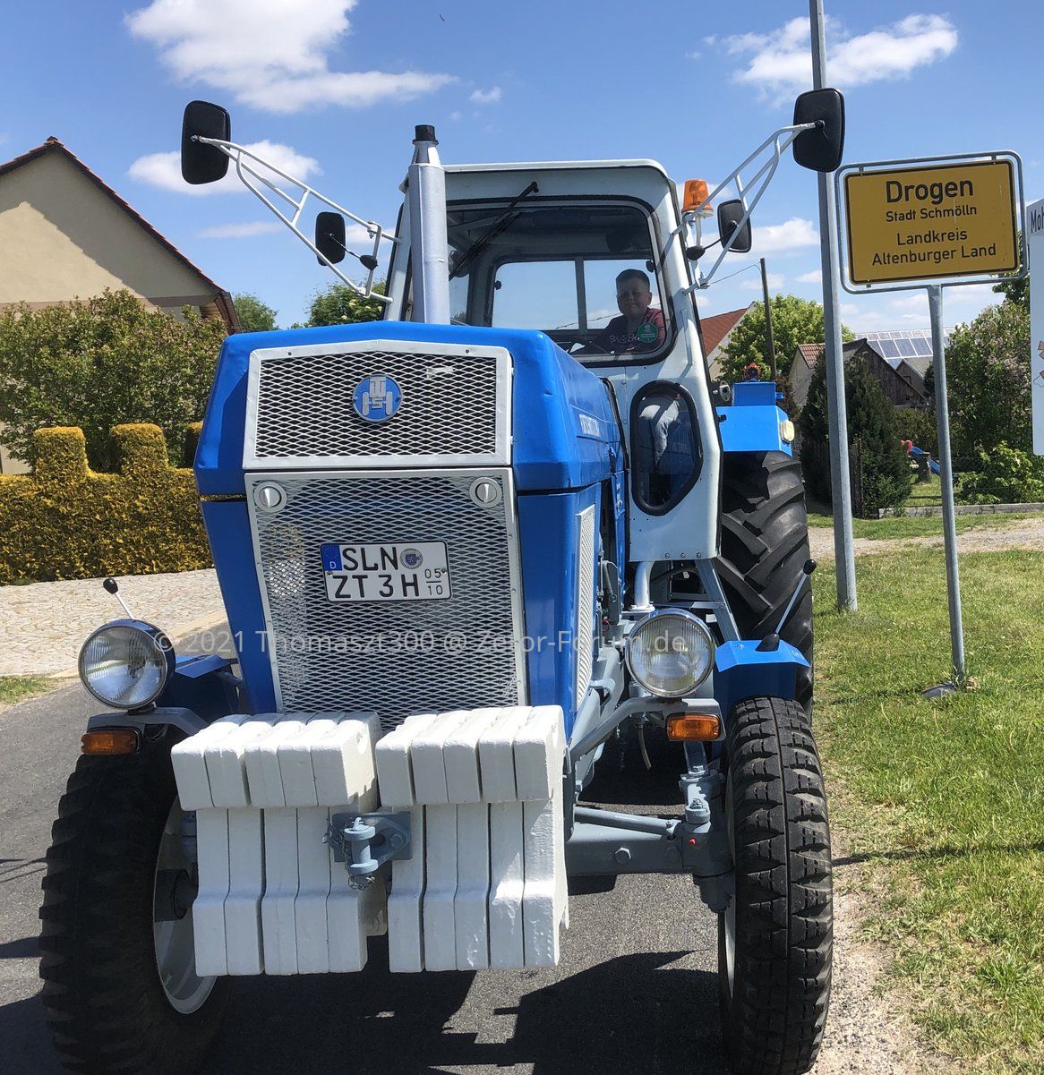

Hab auch seit knapp 2 Jahren eine ZT300 und hab den neu aufgebaut . Habs dieses Jahr sogar in den Kalender geschafft .Nun kommt der nur noch bei Sonne raus und wir nur zum Eis essen fahren benutzt . :like:zetor:top:

Hallo Thomas!
Sehr schöner, originalgetreu aufgebauter ZT 300, :respekt.
Paßt die "kleine Heizung" zum Baujahr im Strich C?
Mein damaliger roter 303 hatte ebenfalls den kleinen Heizungskühler. Die Scheibendüse habe ich immer gern genutzt und den Abgang nach rechts mit Gummischlauch verlängert. Der Gasfuß war immer schön warm.
Als Blinkerschalter hast Du den Schwenkschalter, oder noch die langstielige Ausführung vom Trabant. :D
Willkommen hier und weitere Bilder sind durchaus gern gesehen. ;) :like

Danke , der Blinker ist der kleine Schalter . Die Heizung war jedenfalls schon länger drin . Sah aus wie Original

Hab von Anfang 11/19 bis Mitte 4/20 fast täglich geschraubt .

Die Heizung ist original am ZT älteren Baujahres. ;)
"Mein" 303 war Bj.`76, hatte Ölbadluftfilter, altes Armaturenbrett mit Trabi- Blinkschalter (4 Armaturen), Getriebe schon ohne Druckumlaufschmierung, Lackierung rot- weiß und eben kleine Heizung, die ich schon immer besser fand. :like :D
Winterdecken rechts, links und ab! :lol
So ein feiner ZT, in 6 Monaten aufgebaut, sehr schön. :zufrieden2

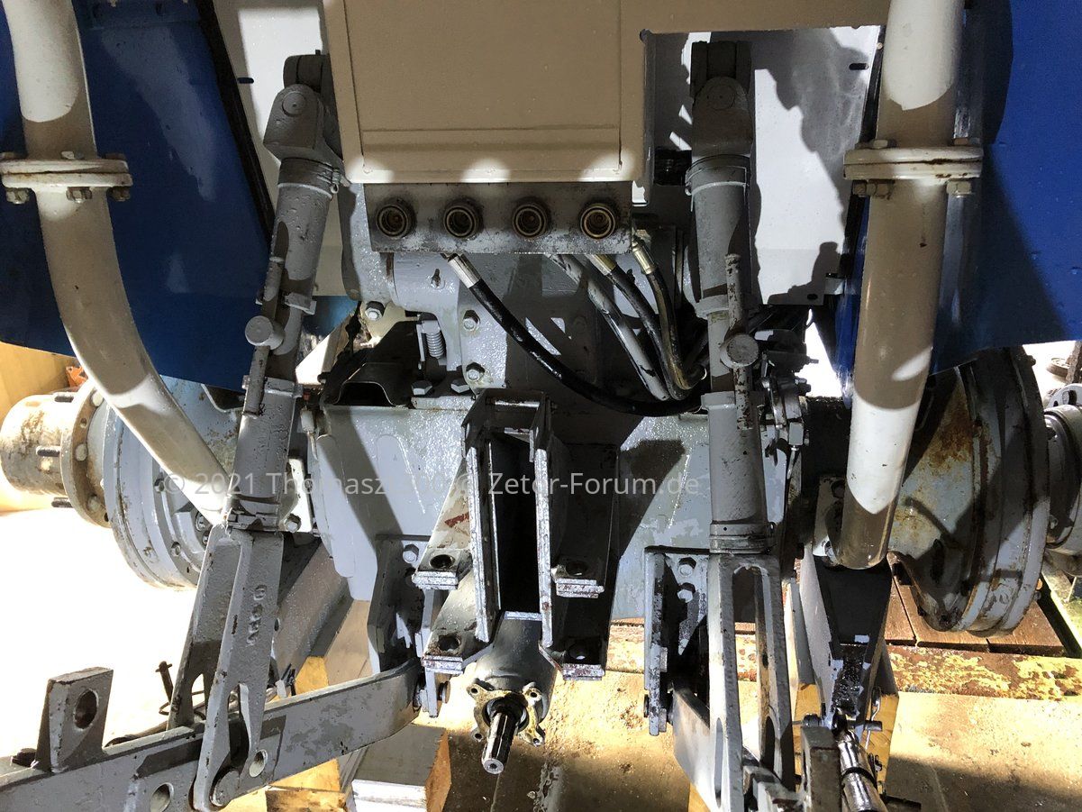

Oohhrrr! :):like
Hitchhaken, Zugkraftverstärker fehlt. :lol
Fangrahmen ohne Querzug passt zum -C. :zufrieden2
Sauber.

Ist die Schleppstange orschinol?
Ist das 2x doppeltwirkende Hydraulik aber keine bremsluft?
Aber einen Kessel hattest Du doch dran...?
Die Stange hab ich vom W50 und die hab ich gekürzt + dann von einen der gut schweißen kann wieder zusammengesetzt .Luftkupplung ist auch dran . Die ist rechts . Sieht man aufn Bild schlecht .

20200205_125640771_iOS.jpgHier sieht man die besser . Foto ist von vor der GR

Da hätte ich die Sachen . Aber - naja zum Eis essen fahren reicht´s :)

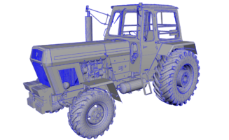

Hallo, ich bin auf der Suche nach guten detaillierten Bildern des ZT 300 und bin doch glatt auf diesem Post hier gelandet. Ich muss sagen das ist schon sehr gut umgesetzt. Ich baue dieses Modell derzeit für dem Landwirtschafts Simulator 19 und such so das ein oder andere Bild. Ich bin zwar groß geworden mit den Traktoren dieser Zeit aber mit 40 Jahren kann man gerne das eine oder andere mal vergessen :unsure
Ich zeige euch mal wie sowas aussehen kann als Modell in einem 3D Programm
Also falls ich Fragen habe oder detaillierte Bilder benötige, kann ich dieses hier erfragen? Und falls es hier nicht erwünscht ist, gerne einfach löschen.

Hallo Mario!
Wenn Du den ZT so in den LS übernimmst, fände ich es Klasse. :like
Es zeigt einen ZT 303 ohne Strich C oder D, erste Serie, kleine Heizung, altes Armaturenbrett mit Blinkschalter Trabant, fein. :ok:
Aber, der Trockenluftfilter im Kühlergitter passt so nicht. In dieser Ausführung käme der Ölbadluftfilter zum Einsatz.
Die Außenspiegel noch etwas größer und noch Spiegel zwischen den langen Haltern, also jeweils 2 pro Seite. Der Fangrahmen hinten an der Kabine ohne Zwischenrohr.
