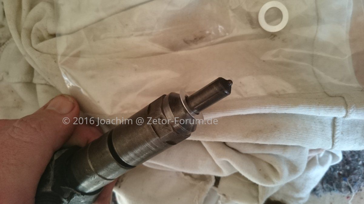

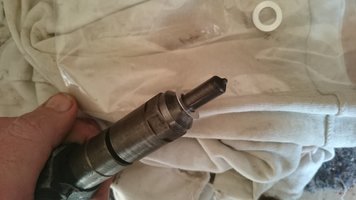

Auf der Düse ist ein Strich zu finden und ebenfalls auf dem Düsenstock (in Einbauposition zu dir hin zeigend) - beide Striche müssen exakt deckungsgleich sein.
Eine dünne! Aluscheibe verbessert die Dichtheit...

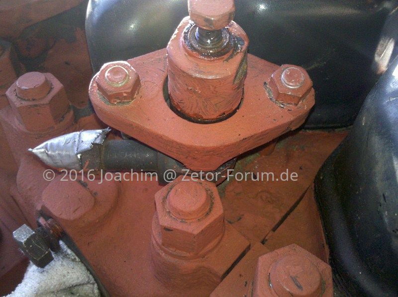

Und dann den Düsenstock einsetzen, und zwar so:
... und der muss im Uhrzeigersinn anliegen! bevor der Sattel angezogen wird.

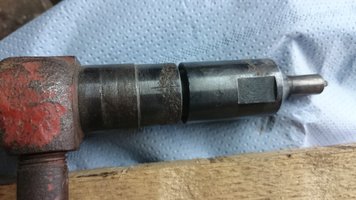

Also das Foto oben ist von meinem Motor. Sah an allen drei Zylindern so aus und ich dachte vor 4 Jahren das ist halt so. Da ich das inzwischen nach einigen gemachten Motoren aber nie wieder gesehen habe und meiner mit 6.900h die GR Phase erreicht hat - geh ich mal von aus das das davon gekommen sein kann.
Meine Köpfe hab ich alle überholt (neue Ventilführungen, Ventile, eingeschliffen, usw...) aber er läuft im direkten Vergleich für meinen Geschmack zu ... wie soll man das beschreiben, stampfend? Unrund? Jedenfalls im direkten Vergleich zu nem 5211 den ich gemacht hatte... Daher geh ich bei meinem von neuen Pleul, Pleullagern, Kolben, Laufbuchsen aus. Naja, es rächt sich halt jede Schwachstelle. :D ;)
