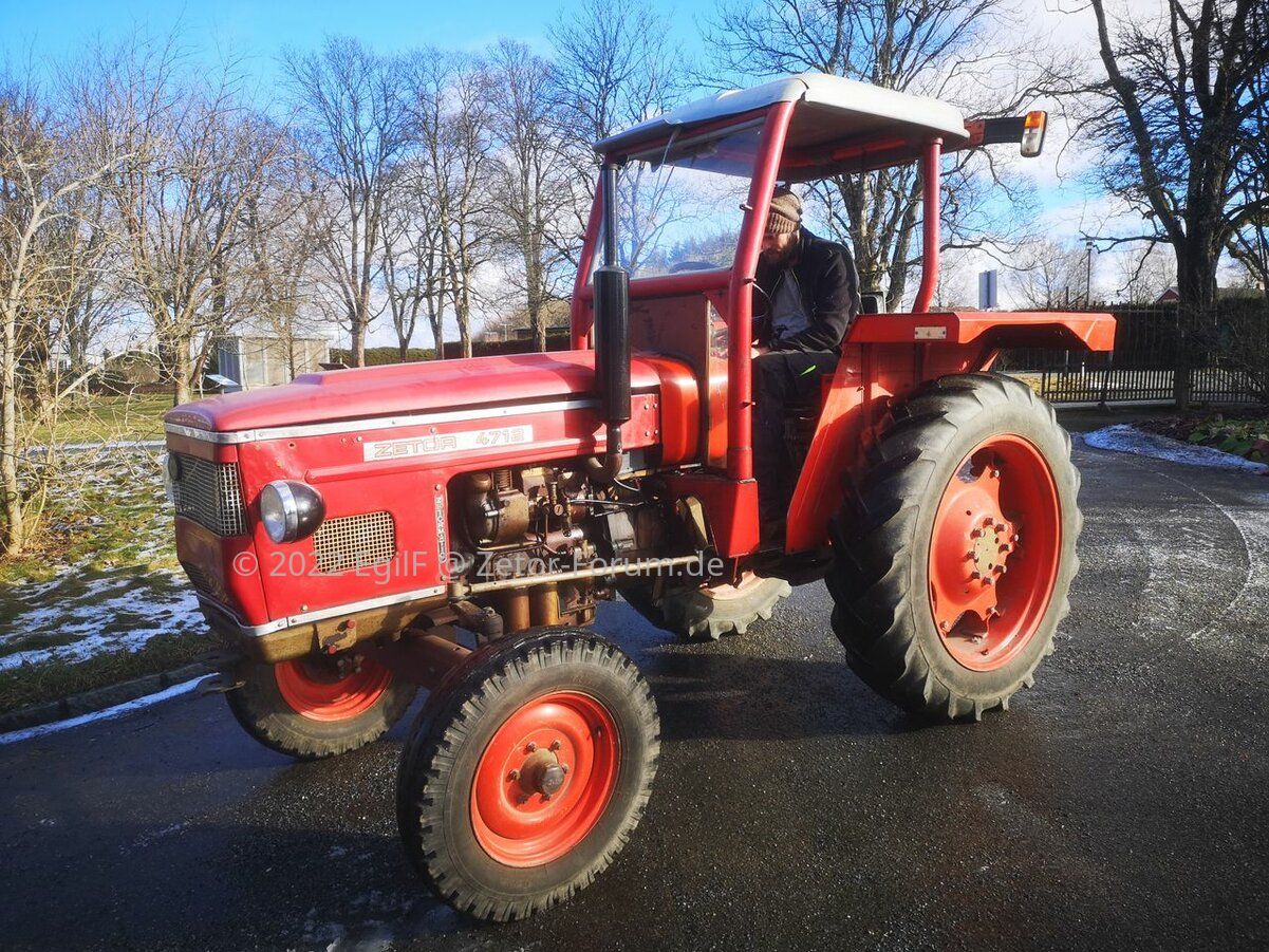

Hallo. Ich bin seit gestern Besitzer eines 4712. Bin 45 Jahre jung, hatte bis Sommer 21 einen ZT 303 den ich aber verkauft habe da er mir zu groß war. Nun ein Zetor mit Frontlader geholt. Guter Zustand, Elektronik funktioniert nicht optimal, Sicherungen wackeln sehr.
Was muss gemacht werden? Ölwechsel? Filter tauschen?
Auf was sollte ich achten?
LG Christian aus Thüringen
