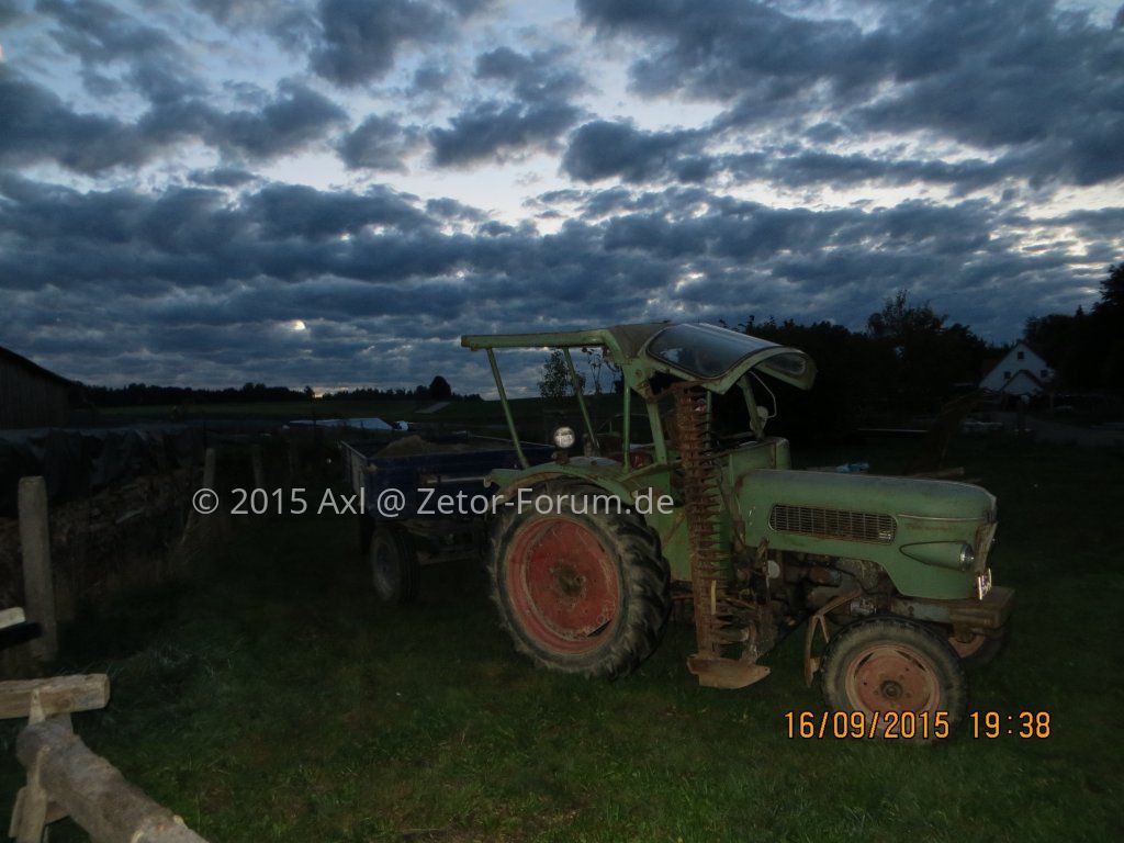

Wir schauen uns auch gern komplette Traktoren an... :lala :D ;)
