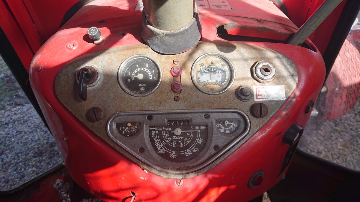

Auf der anderen Seite kann wohl das alte Traktormeter auch einen Öldruck (rein mechanisch) anzeigen (s. Bild unten). Dieses ist bei mir nicht angeschlossen. Ist das vielleicht eher zu empfehlen? Was bräuchte man alles dazu? Kann man diese Teile noch kaufen?

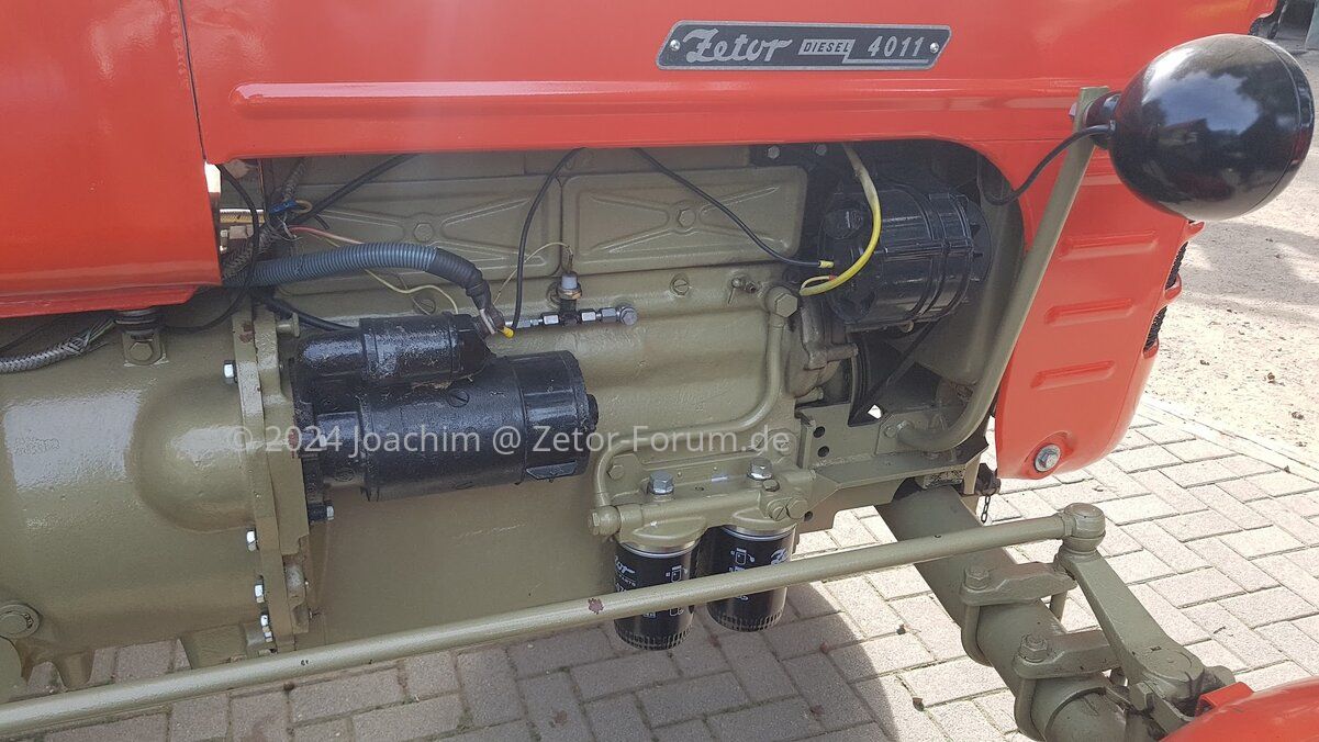

Gesehen bei Matthias Pieper zum Hoffest und ZetorTreffen - analoge Anzeige und Warnlampe am Zetor 4011

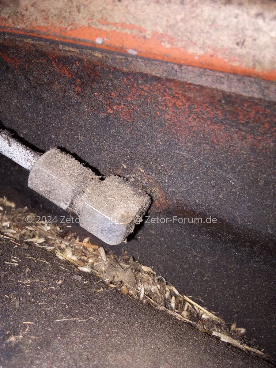

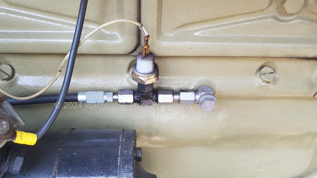

...eine Ödruckanzeige ist schon etwas feines, da die Kontrollleuchte wenig aussagt. Habe die Anzeige wie auf dem Foto angeschlossen. Verbaute Teile: Überwurfmutter mit Schneidring, Bremsleitung, Winkelstutzen mit konischem Gewinde (absolut dicht).

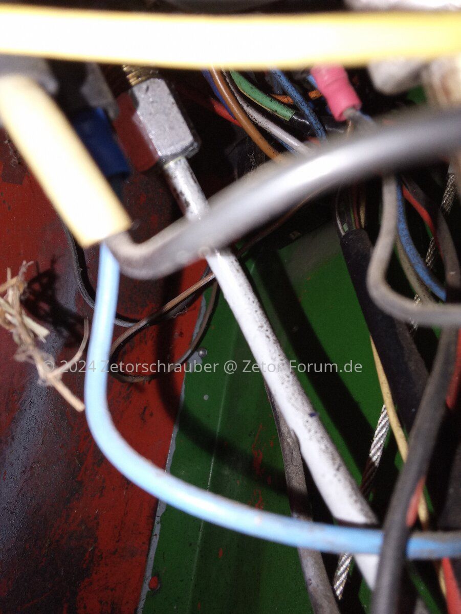

....so sieht es am anderen Ende aus.

....kann auch nur empfehlen eine starre Metallleitung zu verwenden, um keinen unbeabsichtigten Aderlass zu riskieren.
Ich meine für die 4-Zylinder gibts die Leitung noch neu, in Stahl.
Viele nemen auch so ein dünnes PE-Rohr, das tut es aber auch, sind ja maximal 5,5-6 bar drauf.
...das Problem ist, dass eine Standartbremsleitung 6 mm hat. Die Aufnahme im Messinstrument hat einen Durchmesser von 5 mm.

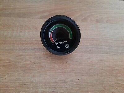

In bunt - da brauchs keine Einweisung zum ablesen...
Kenne den Anbieter nicht, war das erste was eine Google Suche nach "Traktor Öldruckanzeige 60mm" lieferte bei mir.

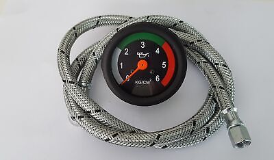

Die originale ging bis 8 bar, die aus indischer Fertigung in Bunt bis 6 bar beim original Instrument .

0-7 bar, 60mm orichinal DDR

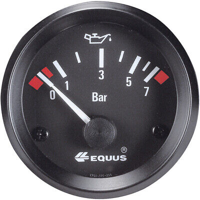

Oder sowas aus der Neuzeit, auch 0-7 bar
Finde die letzte von der Skaleneinteilung noch mit am sinnvollsten auch mit den roten Bereichen. Müsste man nun noch noch in 60mm finden.

Bist du dir sicher, dass in dem Traktormeter die Druckanzeige für den Öldruck ist?
Ich habe bei meinem 6945 das Gleiche / bzw. sehr ähnliches Traktormeter und bei mir ist die Druckanzeige, der Luftdruck vom Kompressor.
Ich habe für den Öldruck ein separates Anzeigeinstrument, das mit einem Stahlrohr direkt zum Motor geht
