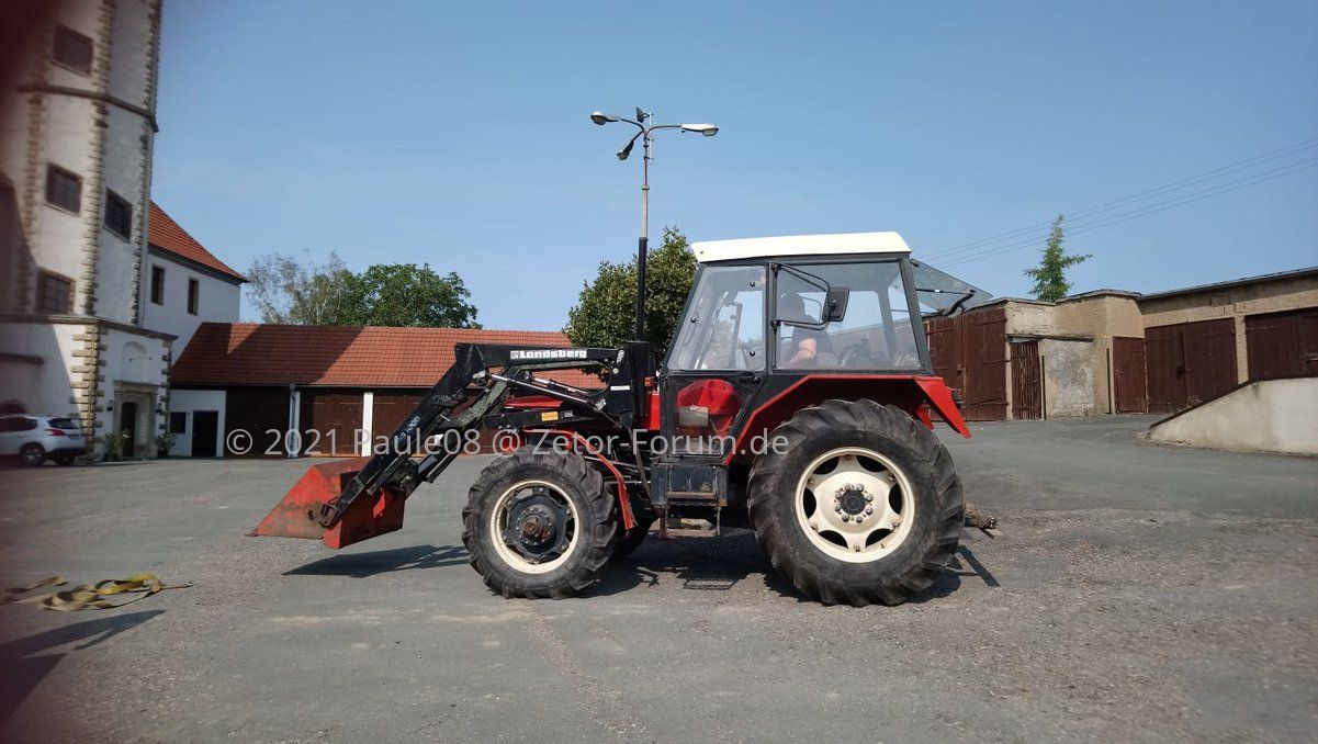

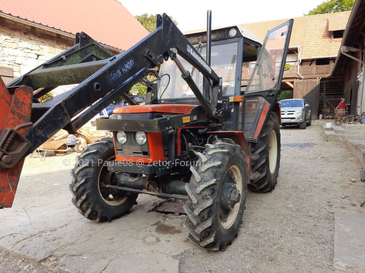

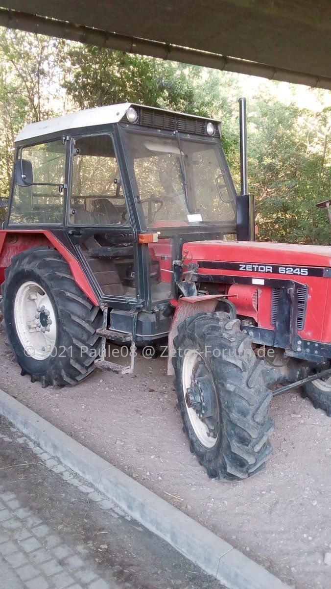

Hallo, ich bin neu hier !
Haben seid September 2020 einen Zetor 6245, Baujahr 1991. Es ist eine angebliche "Westausführung", so der Vorbesitzer. Verbaut ist original ein Landsberg Frontlader.
Das war es erstmal von meiner Seite.
18.189
Hallo und willkommen Paul!
Schönes Gerät - aber was er mit West-Ausführung meinte, seh ich noch nicht so recht. :ka:
Der Tank wurde schon mal ersetzt, vermutlich weil der alte weg gefault war - bitte kontrolliere dahingehend auch die Kabine und speziell deren Bodenbereich.

Tank musste angeblich wegen der Frontladerkonsole weichen. Hat auch keinen Startknopt, startet übers Zündschloss!
Meine frage wäre, welche Betriebsanleitung ich nutzen soll? Da bei der Ausführung von 88 unterschiede zum Traktor bestehen.
Das würde ich den Fotos nach für ein Gerücht halten - der Tank ist zwar eckig, aber die exkigen Nachbaudinger haben ansonsten weitgehend die gleichen Maße und der Tankstutzen ist ja auch noch mittig. :ka: :denk2:
Kann auch sein dass er original den größeren Tank verbaut hatte.
Davon ist beim 6245 von auszugehen - mit 45 L wäre sonst schnell Ende wenn der richtig ran muss. :like

Meine dass der 6245 original einen 55 l Tank hat. Beim Nachfolger dem 5340 gab es wahlweise einen 55 l oder 70 l Tank. War das beim 6245 auch schon optional?
18.189
Der 6245 hatte 55L Serie, aber der jetzt verbaute schaut eher nach nur 45L aus.
Optional waren dann 45, 70 oder 90 Liter zu haben. Ab 7745 hab es auch optional bis 120 Liter, zu lasten der Bodenfreiheit.
Normal geht doch aber die Achsabstützung neben und nicht unter dem Tank lang, muss ich morgen glatt mal schauen, muss ja eh noch Fotos machen.
