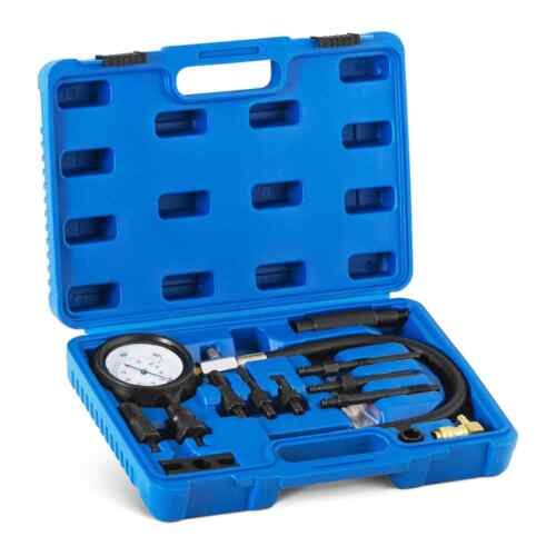

Danke für die vielen Infos... Bin ziemlich neu in dem Thema. Kann mir jemand einen Tester empfehlen, mit dem er Erfahrungen gemacht hat?

Hi,
KOMPRESSIONSPRÜFER DIESEL MOTOR ZYLINDER DRUCK KOMPRESSION TESTER TDI CDI 16-tlg (https://www.bandel-online.de/werkzeuge/diagnose-obd-pruefwerkzeuge/kompressionspruefer-diesel-motor-zylinder-druck-kompression-tester-tdi-cdi-16-tlg.html?gclid=EAIaIQobChMIzOGwtKKK_AIVVgKLCh1NYAsbEAQYASABEgJ0fPD_BwE)

@Sebastian E
Wichtig - es muss ein Set für Dieselmotoren sein - die Kompressionsdrücke zwischen Benzinern/modernen Dieseln und einem alten Diesel wie dem Zetor unterscheiden sich deutlich - das Manometer sollte bis ca. 30 - maximal 60 bar gehen.
Bitte lies dir die Einträge im Lexikon zu den Themen Kompression messen und Kompression bewerten durch - ohne die bekommst du nur schlechte Laune nach dem prüfen. ;)
Und noch mal - was versprichst du dir von der Kompressionsmessung?
Das einzige was diese sagen kann: die Kompression ist noch OK und die Unterschiede zwischen den Zylindern sind noch OK (max. 3 bar Abweichung zulässig, weniger ist besser).
Wichtig:
Kompression wird normal am warmen Motor gemessen, der Ölfilm an den Laufbuchsen sollte frisch noch vorhanden sein, die Batterie voll geladen, der Anlasser nicht schwächeln und es ist mindestens 5 Sekunden der Motor drehen zu lassen je Messung. Je mehr Luftvolumen im Adapter und Zuführschlauch, desto niedriger fallen die "gemessenen" Werte aus. Korrekt sind hingegen in der Regel die Druckunterschiede zwischen den Zylinder, wenn die Messbedingungen identisch sind (siehe Ausführungen zuvor).
Bei kaltem Motor wird man immer schlechtere Kompressionswerte messen als bei warmen Motor. Ebenso sorgt ein schwacher Anlasser für schlechtere Werte.
Das man VORHER die Ventileinstellungen überprüft sollte sich von selbst verstehen, ebenso dass der Luftfilter i.O. ist und nicht zugesetzt. ;)
