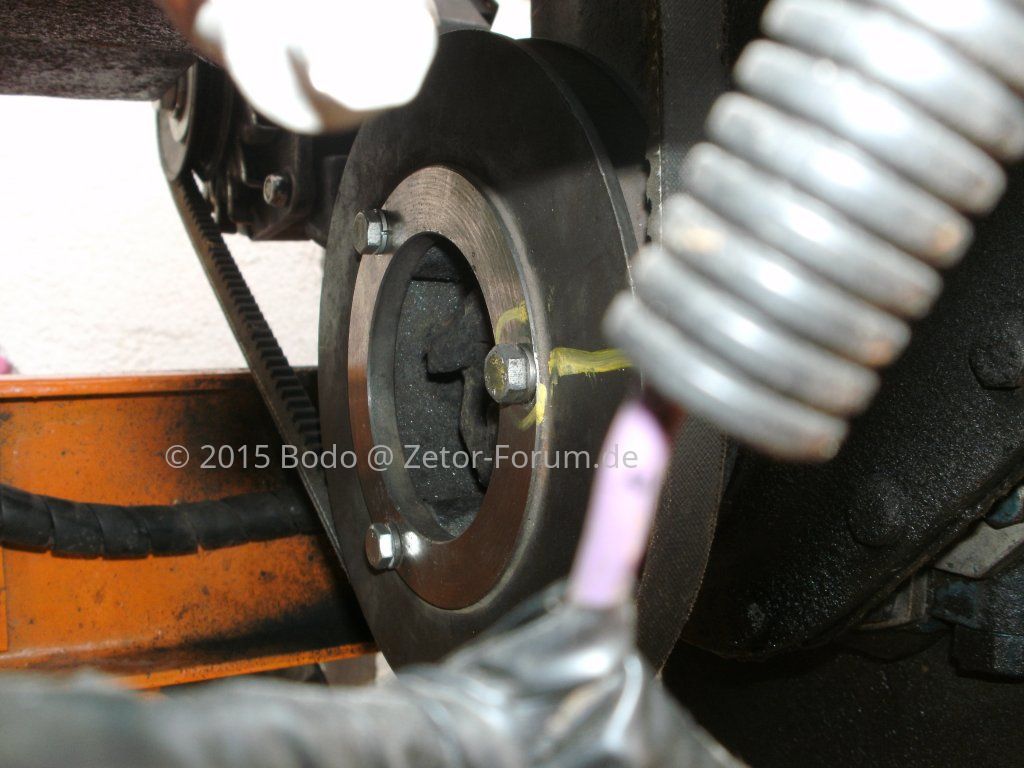

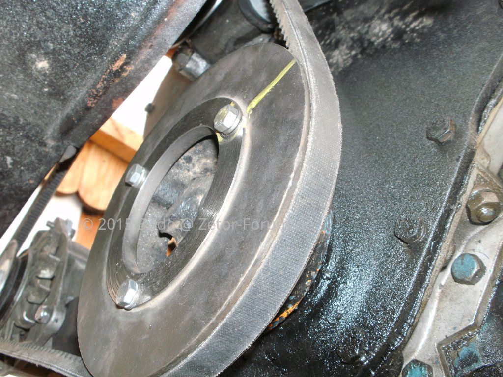

War letzte Woche mal wieder mit Renault im Wald und natürlich verreckt ein Lager in der Wasserpumpe
und das 30Km von zuhause :like es kann ja nur besser werden tolle heimfahrt:bibber:mist ging aber gut Pumpe hat gehalten
so und dann ging die suche im Netz los 2 tage lang denn der Renault wird 60 Jahre alt :Dund hat natürlich ein Perkins drin habe dann aber eine bei Granit Part gefunden toll 200€ das gute stück nur das die keilreimen scheibe nicht passt 13 Riemenscheibe auf der Pumpe und am Renault 20mm habe denn heutigen Nachmittag an der Drehbank gestanden und eine alte Keilreimmenscheibe auf meine Kurbelwelle eingepasst ( Bilder folgen ) Wenn der Renault weiter solche Spielchen:wand macht wir der Zetor nie fertig:argh

So der Renault läuft wieder heute noch ein paar neue Keilreimen im Geschäft geholt, denn besten montiert und schon war wieder alles gut:like
Das öl am Kurbelwellendichtung dient der Schmierung :lolkann man leider nicht besser abdichten sind nur eingelegte Filzschnürre Simmerringe gabs noch nicht
