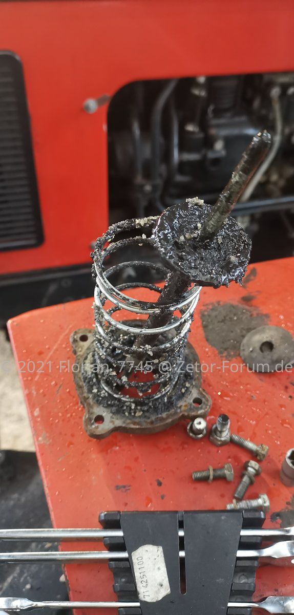

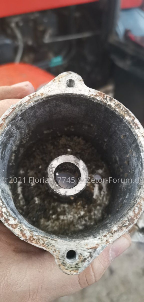

Nun musste ich also doch an den Luftzylinder hinter dem Kupplungspedal:wegguck zu erst hab ich es von innen versucht, das ging irgendwie nicht so toll:zufrieden2 Nun also doch von außen. Brandschott an der Kabine vorne musste also auch noch raus. Zum Glück sind es nur 4 Schrauben. Irgendwann hatte ich ich den Zylinder dann doch endlich in der Hand hab ihn gleich mal zerlegt.
Die erste Frage : Wer baut sowas :hmm
Der Kolben macht keine Millimeter, nur wie bekommt den den jetzt da raus:denk2:
Kurzerhand hab ich hinten zwei Löcher gebohrt:pfusch und den Kolben mit einem Durchschlag ausgetrieben.
Das ganze hab ich dann gereinigt und geschliffen. Danach mit Silikonfett geschmiert und alles wieder zusammengebaut. Dann waren ja noch die Beiden Löcher...die hab ich kurzerhand zuvor mittels Madenschrauben wieder abgedichtet. Das ganze hab ich dann mit Druckluft noch auf Funktion geprüft und siehe da es Funktioniert. :top:
Nun ging es wieder ans einbauen.... hat soweit auch alles ganz gut funktioniert.
Das war heute mein Nachmittag.
So hier noch ein paar Bilder vom Kolben und Zylinder. Leider hab ich vom Bohren und Abdichten keine Bilder gemacht :wegguck

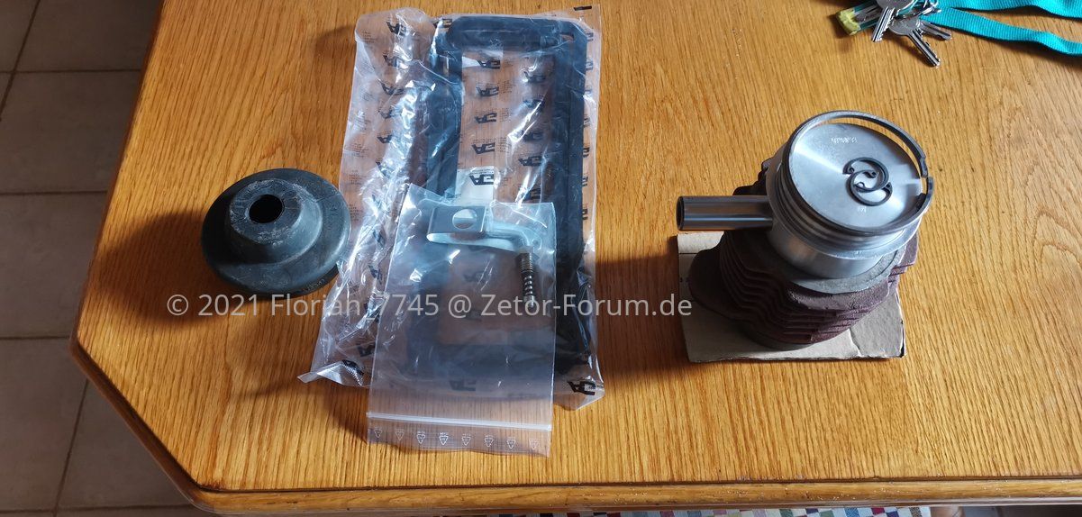

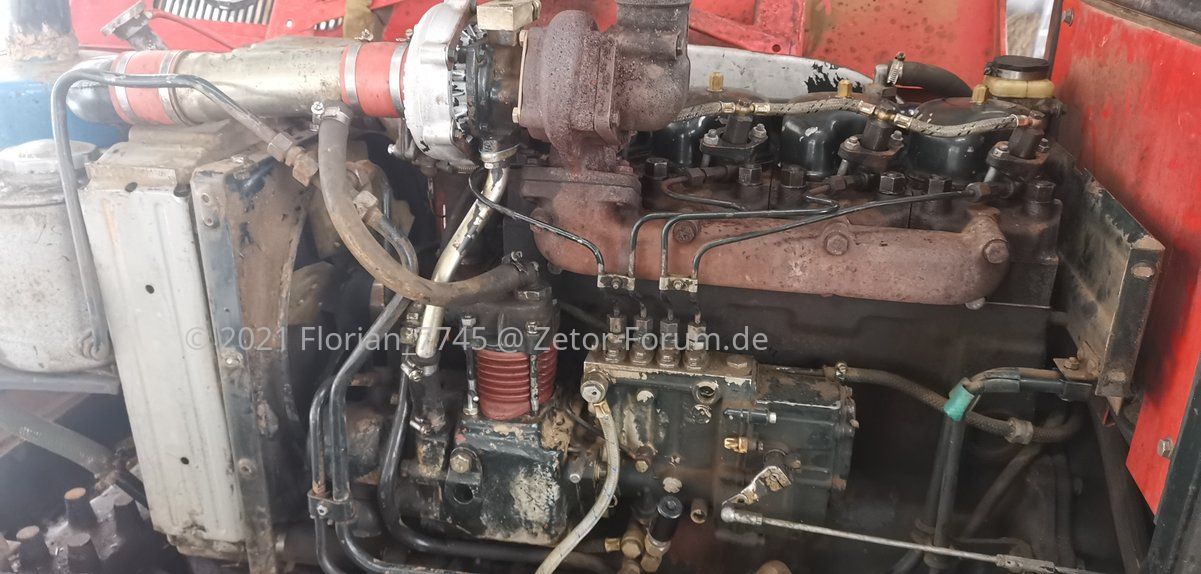

18.205
Hattet Ihr meine Markierungen auf den Ringen gesehen? Speziell der Ölabstreifring, denn der wird gerne mal falsch herum eingebaut, dann gehts aber schief. Hatte das mit Edding markiert, was oben ist.

Die Eding Striche , ja die hab ich gesehen. :like der Ölabstreifring sah jetzt nicht so aus als ob es da eine Baueinrichtung gab :denk4
18.205
Doch... der schaut grob so aus:
Sowas sehe ich ohne Brille aber auch nur noch dank Handykamera. :D

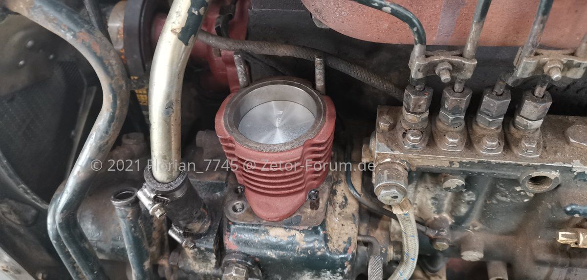

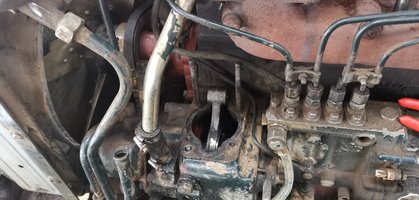

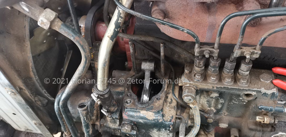

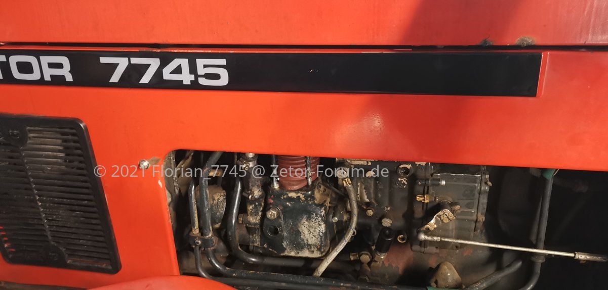

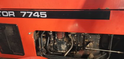

Heute war ich mal wieder am Werk, der 7745 hat vorne neue Reifen bekommen.
Haben das bei einem Bekannten in dessen Halle gemacht. Soweit so gut.
Bin nach der Aktion noch schnell zur Tanke gefahren.
Hab dann beim Tanken festgestellt das etwas Öl aus der Kurbelgehäuseentlüftung tropft:nolike:nolike Also Lumpen dran um ein tropfen so weit wie es geht zu verhindern. Nun ist die Frage wo das jetzt auf einmal herkommt...
18.205
Er hat halt ne offene Kurbelgehäuseentlüftung und keine geschlossene wie bei heutigen Fahrzeugen meist der Fall.
Unter- und Teillastbetrieb quittiert der Zetor gern mal mit erhöhtem Ölverbrauch und markiert dann über die Motorgehäuseentlüftung.
Wenn man ne Aussage zur Menge treffen möchte, dann muss man erstmal was dran basteln und auffangen.
Meiner hat mit rund 7.000 h auch ein klein wenig markeirt, vor allem wenn er nicht ausgelastet wurde oder viel im Stand lief. Jetzt mit neuen Kolben/Ringen/Buchsen tut er es bisher nicht mehr seit nem Jahr.
Laste den mal über paar Stunden aus und beobachte dann wie es sich verhält. U.U. kann auch n Satz neue Kolbenringe + Ölabstreifer schon helfen oder den Motor wie gesagt mal frei brennen mit Arbeit.

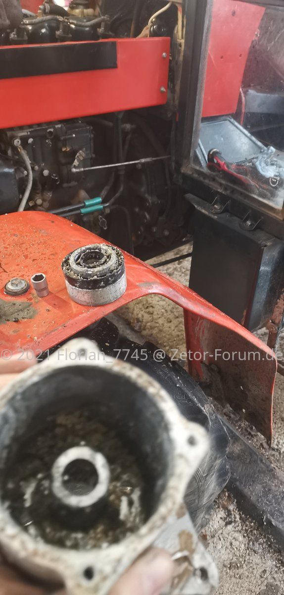

Es ist ja einiges am 7745 passiert.
Das beschriebene Tropfen ist immer schlimmer geworden und hat sich als Fresser des 1. Zylinder rausgestellt.
Dazu gibt es einen eigenen Bericht.
Dann hab ich die Hydraulik umgebaut um ein Frontladersteuergerät einbauen zu können. Dabei sind mir Teile der Differenziallagerung entgegengenommen.
Reparatur ist auch gelungen.
Hierzu gibt es auch einen eigenen Bericht.

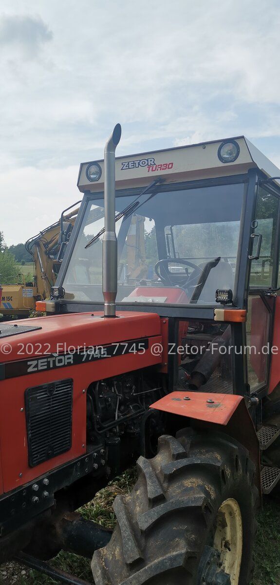

Aktuell hat er nen neuen Auspuff bekommen
Nächstes Wochenende wollen wir ihn vor eine Rollant66 hängen
