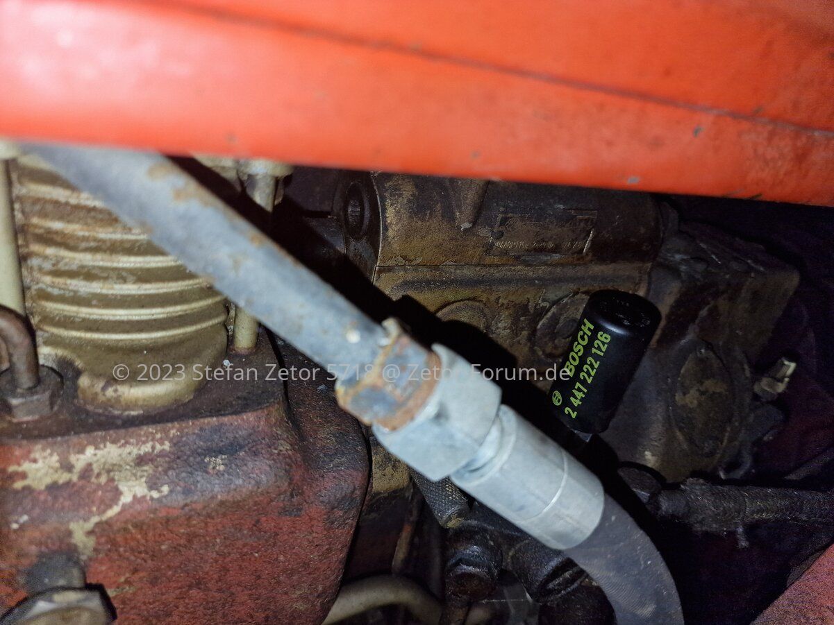

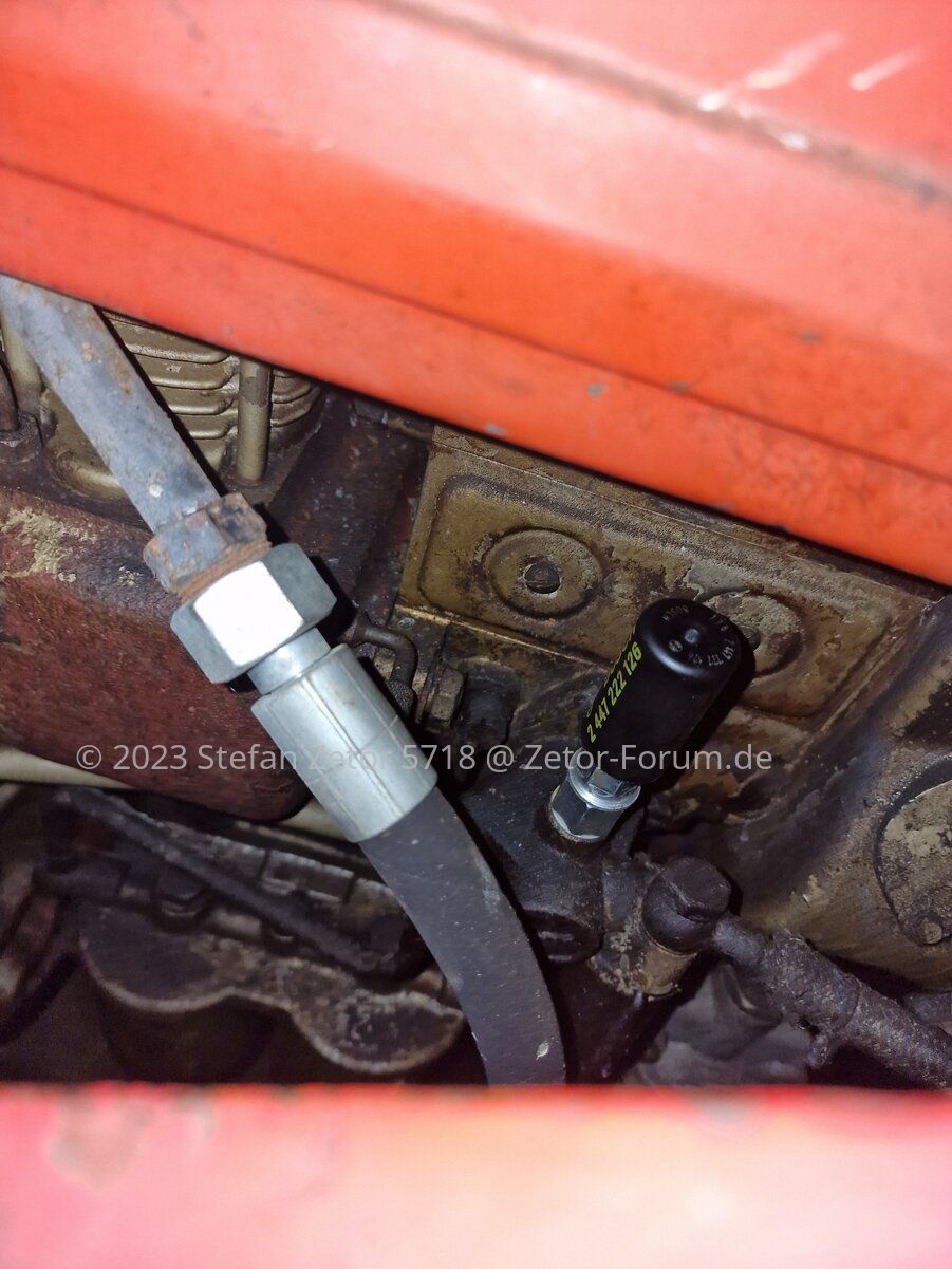

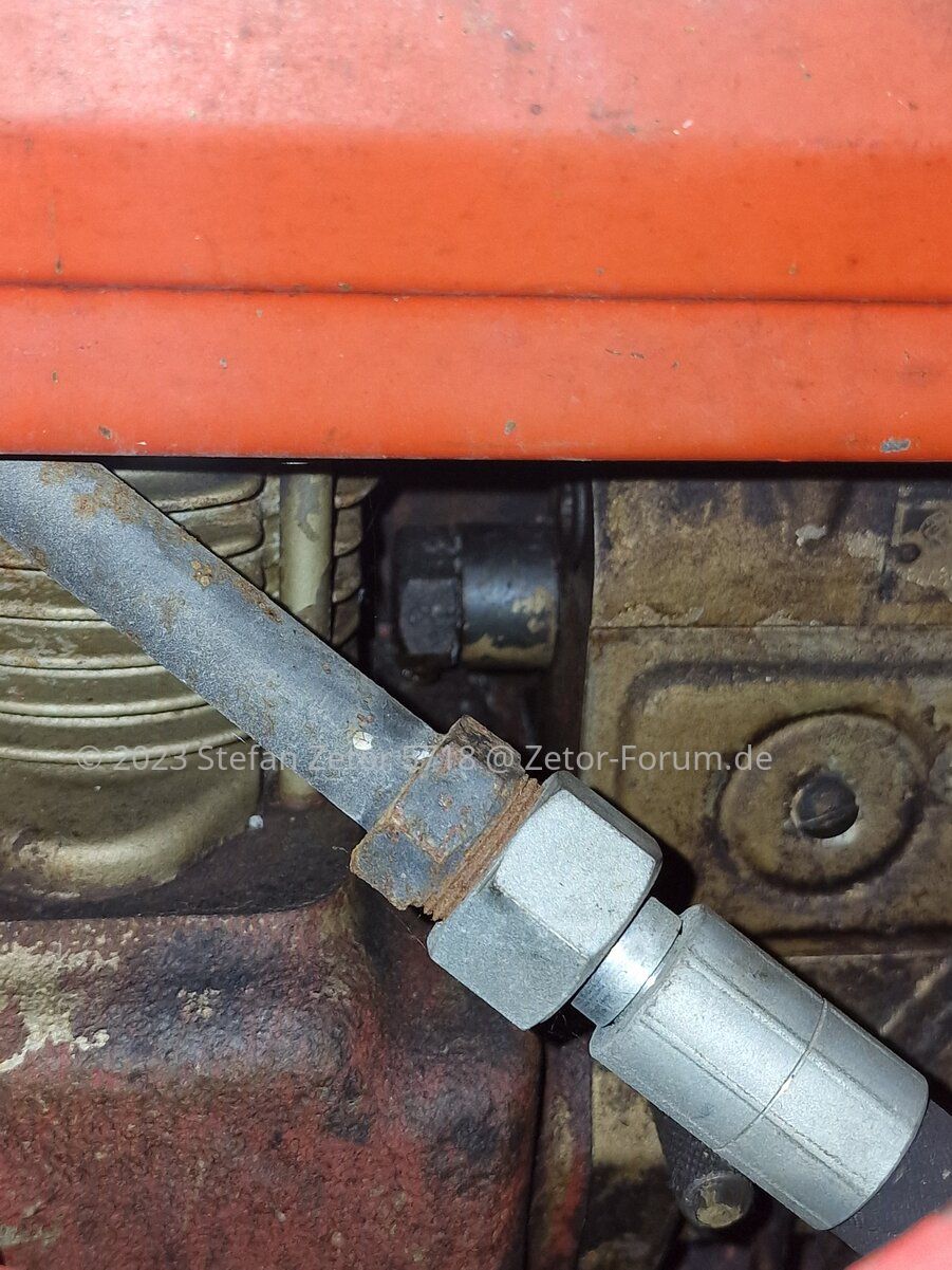

Also ich habe mir die Bedienungsanleitung für den Trecker mal angeschaut. Abgesehen davon dass da die Hälfte der Bezeichnungen fehlt, habe ich vom"Kraftstoffanreicherer-Druckknopf an der Pumpe" gelesen. Doch nirgends ist zu sehen, wo dieser tolle Knopf denn wohl sein soll... habe zusätzlich noch das problem dass der nicht originale Frontlader und seine Konsole sehr viel von der Sicht nimmt. Kann mir jemand anhand der kürzlich von mir eingestellten fotos diesen Druckknopf vielleicht zeigen?
Vielen Dank 😊
Nein, sieht man nicht
Von vorne an der Pumpe.
Du musst zwischen Kompressor und pumpe fotografieren
Ich habe das Gefühl, dass da was fehlt...

Den Sechskannt drehen, bis du nen Runden Knubbel siehst.
Gehe zu: https://youtu.be/CRN1cm-_dy0
Handgas auf Vollgas, Knubbel drücken, starten, Gas reduzieren wenn er läuft, fertig (Knubbel springt alleine raus, wenn du das Gas wegnimmst)
Grüße
