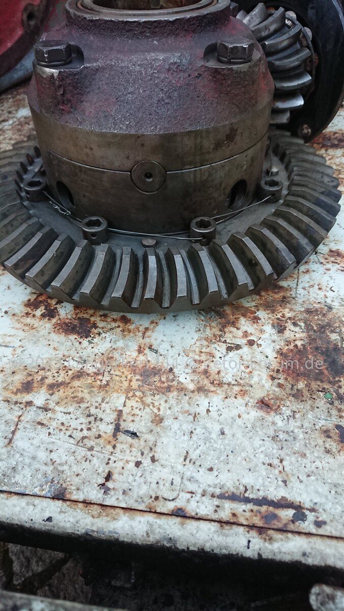

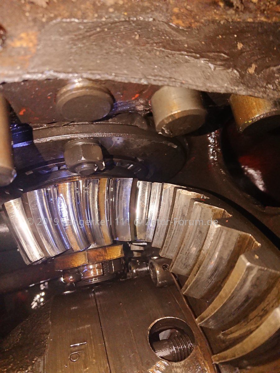

Um die gezeigte Zahnabnutzung brauchst Dir keine Gedanken zu machen. Das habe ich schon weitaus schlechter gesehen.
Schalträder und Dauereingriffsräder können durchaus so bleiben. :)
Tausche die Lager und stelle das Lagerspiel in der Lagerbuchse der "Getriebewelle 105.2114" sauber ein.
Das Ritzel nach Deinem Bild 1 im Tellerrad kämmen lassen und Zahnspiel (0,3 bis 0,4) mit Beilagen rechts am Kegelrollenlager der
"Ausgleichsgetriebe Zahnwelle" einstellen.
Meßuhr mit Stativ hast Du?

Der Zahneingriff des Ritzels im Tellerrad ist in Deinem Bild 1 soo optimal. Die Zähne kämmen schön mittig ineinander, das Ritzel ist nicht nach vorn oder hinten verschoben. Die Zähne sind gleichauf... :rolleyes:
Das klingt ja schon mal gut :D

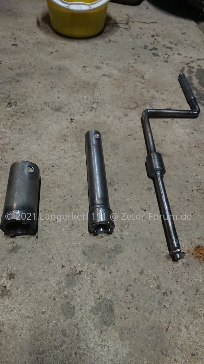

Nur kleine Arbeiten. Kein Foto wert

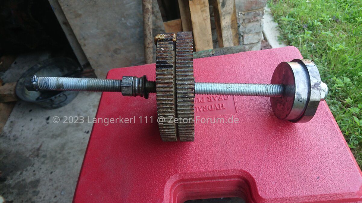

Aber erfolgreich mal fix bissl Werkzeug gebaut

An dem mittelzahnrad sind Feilspuren zu erkennen wahrscheinlich hat man da schon mal nen Grad entfernt
Prüfe bitte auch dessen Lagerung und den Aufnahmebolzen dahinter. Er wird im weichen Grauguß nur mit drei kurzen 8er Schrauben fixiert.
Das kann sich lockern. :eek:
Ich dachte auch, es könnten längere Schrauben verwendet werden. Laut ETK 8x14, aber 8x20 sind auch möglich. :denk2:

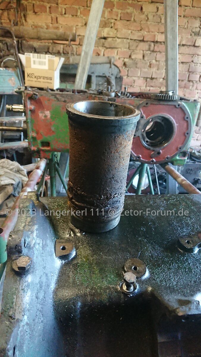

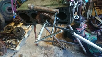

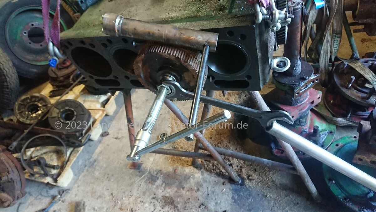

Zur Zufall einen Riß in Laufbuchsen 4 Festgestellt.
Neue originale bekommen,
Werkzeug gebaut, nach ersten Versuchen modifiziert nun gebrauchsfähiv auch für festsitzende LaufBuchsen.

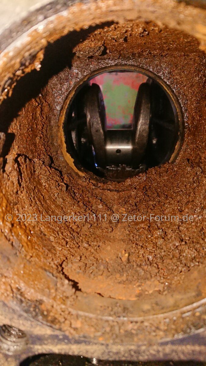

Wollte aber trotzdem nicht also Block wieder hochkant gestellt reichlich Öl eingesprüht mit Druckluft das es auch in die letzte Ritzen kommt eine Woche ziehen lassen und heute Probiert, mit lautem knacken hat sie ihren Wiederstand aufgegeben 🤪.
Ist schon Krass was da so für Rost sich gesammelt hat.
Genau so schauts aus, wenn Kühlmittel gar nicht verwendet wurde oder ewig nicht ersetzt wurde. Schlossers Gruselkabinet. ;)
Na da hast noch was vor dir... :)

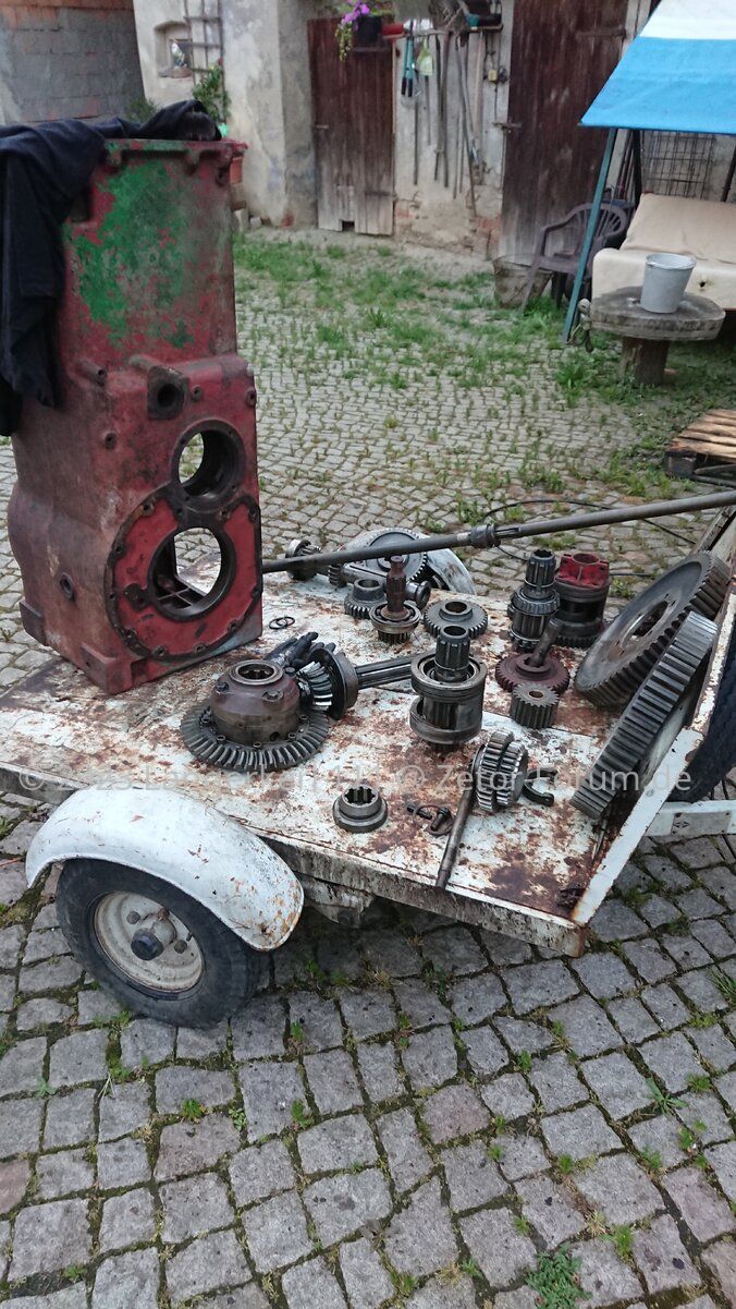

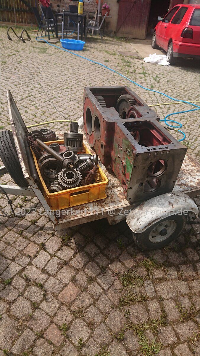

Auf dem Weg zu den neuen Laufbuchsen lag natürlich noch ein Spendergetriebe + beifang was ich auch gleich noch mit eingesammelt habe.
Da das Getriebe ohne Öl dafür voller Wasser war. Hab ich es fix zerlegt und alles sauber gemacht
Die schalträder sind natürlich durch, war auch nicht ganz komplett aber Heckhydraulik und Reduktionsgetriebe alles da auf dem ersten Blick

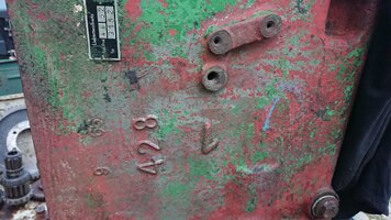

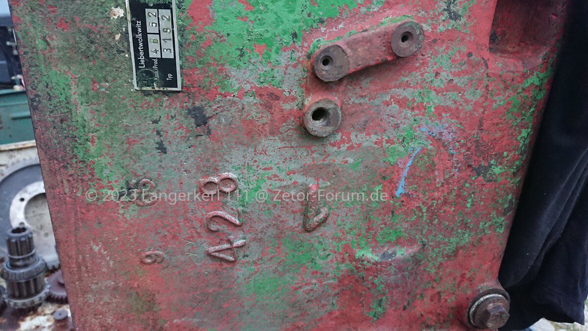

Das Getriebe dürfte von September 1966 sein, dem Guss-Datum nach und hatte wohl schon eine GR hinter sich oder war mal ein Tauschgetriebe.
Hoffe da ist für dich was brauchbares bei. :)
Die Zahnform des Tellerrades ist mir neu, dachte erst da hat wer was gemacht aber sieht original aus.
Es war ein guter Fang,
Gab noch diverse Blechteile Spurstangen.... Dazu.
Die Schieberäder sind fast zur Hälfte abgewetzt 🤷‍♂️, der Rest sieht gut aus.
Das Gehäuse sie gut aus und ist schon sauber.
jetzt brauche ich nur noch die O ringe
Dann wird das Spendergetriebe zerlegt, Lager habe ich schon alle.
Dann wird Montiert
Dann wird es spannend 🤪

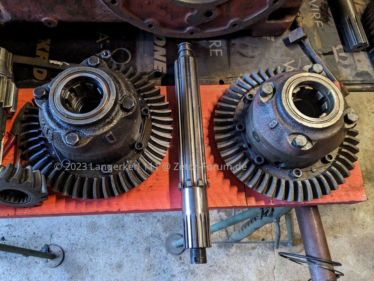

Was man nicht so alles entdeckt wenn man 2Diffs nebeneinander legt
Die erste Welle und Rückwärtsgang ist wieder drin im sauberen Getriebegehäuse
