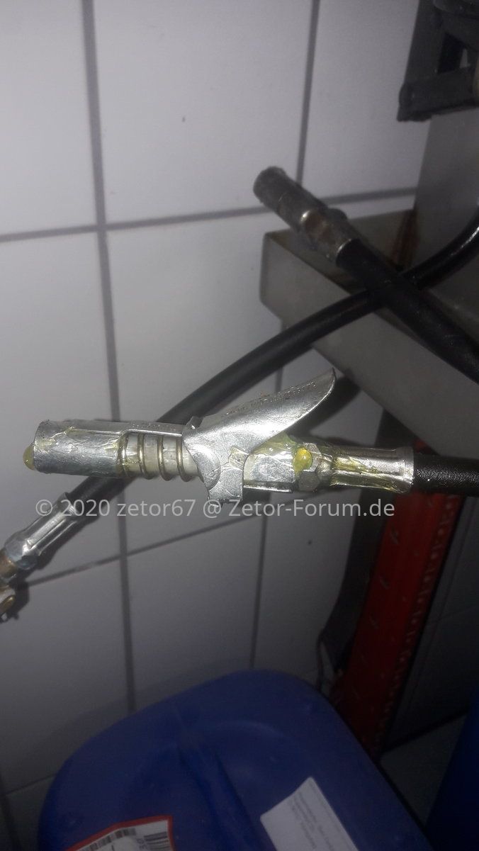

Hat jemand mit so einem Mundstück erfahrungen gesammelt?
Ja, hab das auch und bisher am Zetor keine Stelle, wo man nicht mit ran kommt. Bei der Zapfwelle auch keine Probleme damit, ich zieh aber auch immer den Schutz zurück, so wie mans halt machen soll. ;) Für durch das Loch durch ist es zu groß. Dichtet auch besser ab, wie einfacherer 3-Backenmundstücke und lässt sich vor allem leicht lösen, auch wenn durch das Schmieren Druck drauf ist ! Das ist meiner Meinung nach auch der größte Vorteil dieser Mundstücke. :like
Wo die richtig Gold wert sind, z.B. an den Schmierstellen der Bolzen beim Frontlader. Die Nippel sind versenkt eingebaut und wenn man da mal Druck auf der Schmierstelle hat, dann bekommst du ein normales Mundstück nur noch mit Gewalt runter. Bei dem hier, seitlich den Öffner drücken und fertig.
PS. schraub das mal richtig drauf, da sollte an der Schlauchverbindung auch kein Fett raus kommen. ;)
