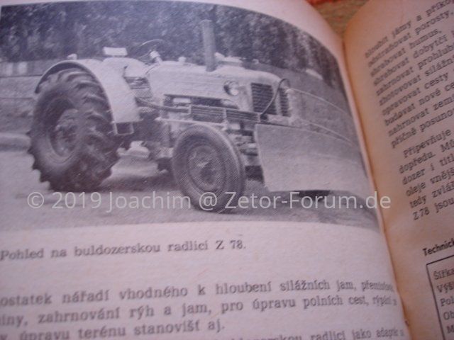

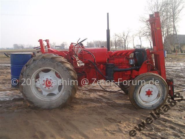

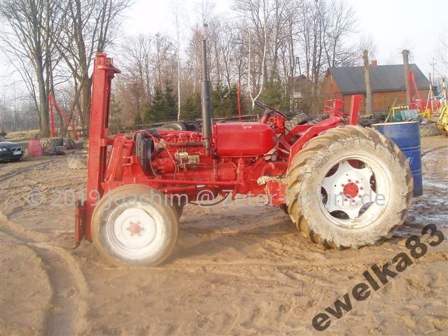

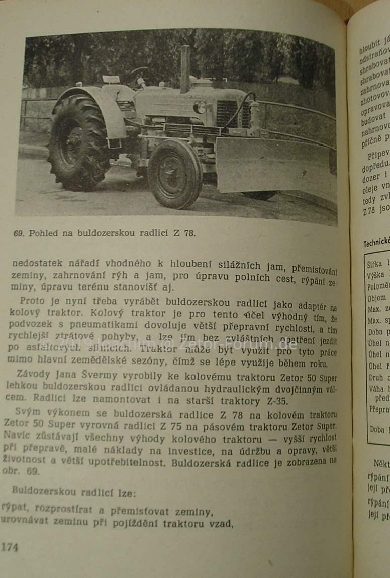

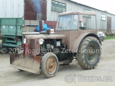

Dettls Hinweis zu Flughafenschleppern hat mich dann doch mal animiert, bisl tiefer im Bilderwald zu suchen...
Wie Dettl schon sagte, richtig genau ist kaum was zu erkennen...

also auf den flughafenschlepperbildern ist ja eine art hilfsrahmen zu erkennen, der evtl. die horizontalkräfte in den nach unten rausstehenden bolzen (von dem ein flacheisen in eine art seitlich verstellbare "ackerschiene" vor der richtigen mündet) verlagert...bis jetzt hab ich keine ahnung, was das für ein bolzen ist, wie er gelagert ist und ob er horizontale kräfte aufnehmen kann.
Wenn er das denn im Rahmen der Motorleistung beim Blockieren des Schildes könnte....hätte ich mir schon eine schwimmende Lagerung mit entsprechend dimensionierten und schwimmend gelagerten Schellen um die VA ausgedacht...
