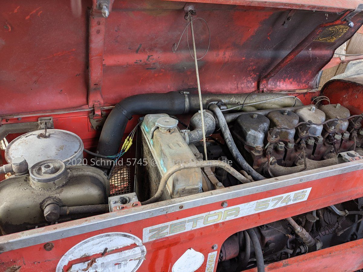

Hallo Bodo,
Ich hab Grad erst am Mittwoch welche gemacht hier sind sie
PXL_20201203_123757543.jpg PXL_20201203_123848641.jpg PXL_20201203_123913906.jpg PXL_20201203_123951700.jpg
18.186
Bitte prüf unbedingt den Ölstand in der Vorderachse eh du ihn bewegst und mach dort ggf. nen Ölwechsel und dann gleich ein etwas dickeres Öl als nur SAE 80W-90 und vor allem mit Molybdän als Verschleißschutz.
Ich setze gerade eine ähnliche Achse instand, vom Vor-Vor-Fahren Zetor 3045 und die alten leichten Zetor Allradachsen sind Sensibelchen mit akutem Ersatzteilmangel. Grobe Schäden gehen schnell ins Geld - gleiches gilt für die Kardanwelle unter dem Traktor welche die Allradachse antreibt.
Wo wir schon dabei sind - Bremsflüssigkeit (gerade wenn er draußen oder "halb draußen" stehen muss, sollte alle 2 Jahre ersetzt werden was ebenso für das Kühlwasser gilt. Bremsflüssigkeit zieht halt Luftfeuchtigkeit und bringt dann den Rost und beim Kühlwasser (nie blankes Wasser!) nutzen sich die ROST-Schutz Additive ab, weshalb es nach 2 Jahren und auch noch nach 20 zwar vor Frostschäden schützt, aber der Rostschutz ist schon dahin. Und kaum etwas ist schlimmer und irreparabler als heftiger Rost im Motor drinnen. ;)
Ansonsten - ein Dornröschen hast du da. Das kann wieder ein richtig schönen Traktor werden, der bei etwas mehr Pflege auch wieder sehr zuverlässig sein kann. :like :)

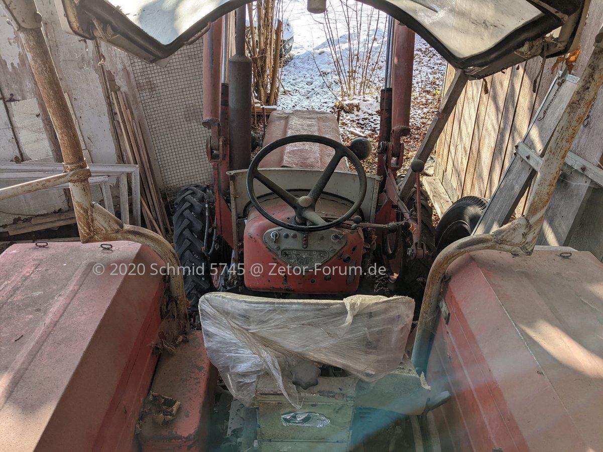

Würdes du bitte ein Foto von deinem sehr schön erhaltenen Armaturenbrett machen? In dem unverbastelten Zustand sieht man das selten, das wäre dann etwas für das Lexikon hier im Forum. :)

Servus Joachim,
Ich hab vorhin noch schnell n Foto gemacht ich hoff das es dir passt, wenn nicht kann ich gerne nochmal eins machen wenn die Sonne scheint.
Und gut erhalten ist Ansichtssache ich persönlich hätte es nicht so beschrieben

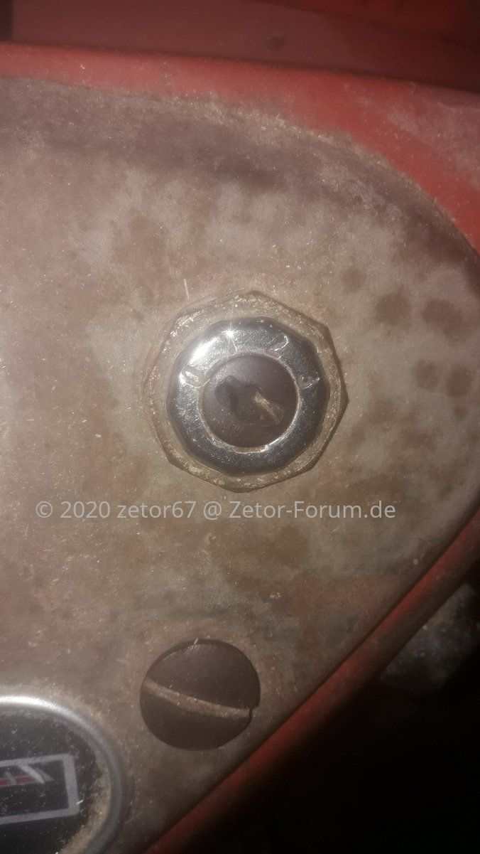

Allerdings muss ich Joachim ein bisschen wiedersprechen, das Zündschloss ist von Bosch somit nichtmehr original:denk2: oder kann mich da der Zetorgott eines besseren belehren:engel (man lernt ja nie aus);)

Woran machst du das mit dem Zündschloss fest? Am Zündschlüssel? Der kann ja mal getauscht worden sein - System Bosch passt beim PAL Zündschloss vom Zetor.
Auf jeden Fall vergleichsweise unberührt und dann eben kaum verbastelt. Die meisten haben schon Generationen von Kontrolllampen ins Panel gebohrt und so tausend Löcher drin. Hier ist das erfreulicher Weise mal nicht. :)
18.186
Ich lass mich da gern überzeugen, hab ja beileibe nicht immer Recht. :)
Beim original PAL stand früher "Made in Czechoslovakia" und heute "Made in Czech" oder "Czech Republic" je nach Produktionsjahr. Kann morgen gern mal im Lager Fotos machen, hatte gestern erst eins in der Hand. :like
